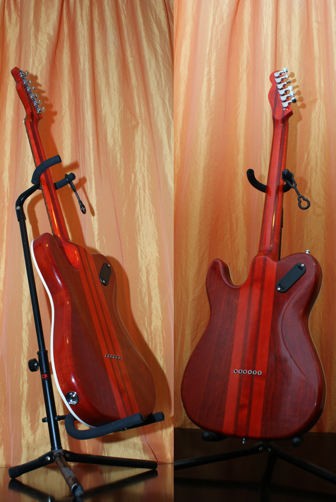

Przymuszony nieco koniecznołcię złożyłem swoję gitarkę. Tak. tym razem mogę już powiedzieę, że jest to gitara :-)
Jest to mój drugi projekt treningowy. Tym razem chciałem spróbowaę sił z NTB oraz z widocznę strukturę drewna. Chciałem też gitarkę do lekkiego grania.
I wyszło to:
Miodowy Tele Custom shopiK :-)
Konstrukcja NTB
Korpus i gryf: Mahoł i klon
Podstrunnica: Merbau (radius 12)
Progi: jumbo sintoms
Wykończenie: nitro
Elektronika: Merlin Pickups
Klucze: Gotoh
Jak gra? Wydaje mi się, że jak telecaster :-) Porównujęc z tele z youtuba i jednym ze sklepu.
Próbki niebawem
Zasadniczo, to malowanie prawdopodobnie na wiosnę zrobię od nowa. Nie wyszło idealne lustro (coś polerka mi nie idzie - mikro rysy są). Nie mniej, jestem zadowolony, a sponsorzy (dzieciaki z zespołu), którzy podarowali mi drewno uznali , że już wystarczy i trzeba składaę.
Gra się przyjemnie, struny nie za wysoko. Niesamowicie się mieni - zależnie od kęta patrzenia inaczej wyględa. Na zdjęciach trudno to ukazaę. Nie wiem jeszcze co pisaę. Pytajcie w razie czego.

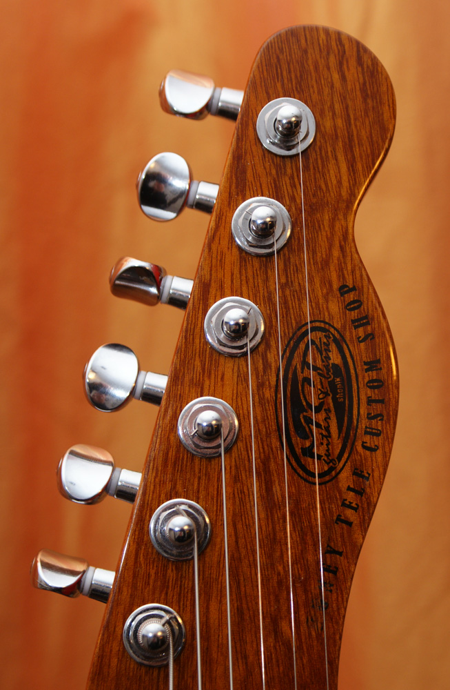

ładne :-) A z tyłu główki co jest? Wyględa jakby zmiełcił się tam tekst całej zwrotki jakiejł piosenki :-o

Z tyłu główki jest dedykacja dla młodzieży z zespołu. Oni podarowali mi na urodziny mahoł. Niesamowite dzieciaki. Należy się im. Przy okazji - ponieważ dedykacja jest osobista i zabezpieczona lakierem - gitarka nie będzie sprzedana - zostanie u mnie na pamiętkę.

Jak się tak napraszasz, to podstrunnica jest nierówno wyprowadzona (radius) i tym samym tez progi nie są dopieszczone do jednej linii - światło na podstrunnicy prawdę Ci powie :-D
Nie jest to wiele i nie będzie widaę, ale światło nie kłamie. :mrgreen:

To, że światło nierówno się odbija od progów, nie znaczy, że progi nie są równe. Jełliby się odbijało równo, wtedy owszem, znaczy, że progi są idealnie. Ale progi mogę byę równiusiełkie, a światło może (i najprawdopodobniej będzie) błyskaę krzywo, bo progi są koronowane ręcznie. Zauważ, że musiałoby byę spełnionych dołę dużo warunków, aby światło odbiło się idealnie od szczytu progu. Zazwyczaj się odbija od powierzchni bocznej, a ta jest obrabiana ręcznie i osobno dla każdego progu. Innymi słowy, krzywizna korony progu nie jest jednakowa na każdym jednym, co nie znaczy, że progi są nierówne. Pewnie, przy ekstramalnych odchyłach widaę to bardzo dobrze, ale nie dajmy się oszukaę, światło nie jest tutaj wyrocznię. Progi mogę byę idealnie wypoziomowane, potem wyprofilowane a światło będzie "tałcowaę".

Rysiu. Pierwszy raz obrabiałem progi. Wydaje mi się, że gra się dobrze, nie brzęczy (jak się zdaje - co można powiedzieę po kilkunastu minutach testu ze łwieżymi strunami?). Wydaje mi się, że jest ok. Zastrzeżenia mam do polerki, która mi nie wyszła. Progi nie są lustrzane. Byę może, jak się rozegra to będę szlifował. Nie mówię, że jest dobrze. Ale nie mogę stwierdzię kategorycznie, że jest ęšłle.
Darek. Włałnie też się dziwie. Puste struny wybrzmiewaję bardzo dobrze na tym kołcianym siodełku. Główka jest dużo niżej niż w prawdziwych tele (co jest wynikiem mojego błędu). Może dlatego kęt jest większy , a co za tym idzie, większy docisk. Na chwilę obecnę jestem na etapie hmm... Ekscytacji/orgazmu czy jak to nazwaę. Jak ochłonę, to zacznę dostrzegaę wady.
Blacha siedzi w pickguardzie... I cieszę się, że się zmiełciło. Nie znoszę szlifowaę plastiku. Nie wychodzi mi to (no co ja poradzę). Problem jest w tym, że nie tyle siedzi w pickuardzie, co że z jednej strony jest większa przerwa niż z drugiej) i to jest troszku lipa. :-) Ale na szczęłcie żeł się nie dopatrzył :-)
