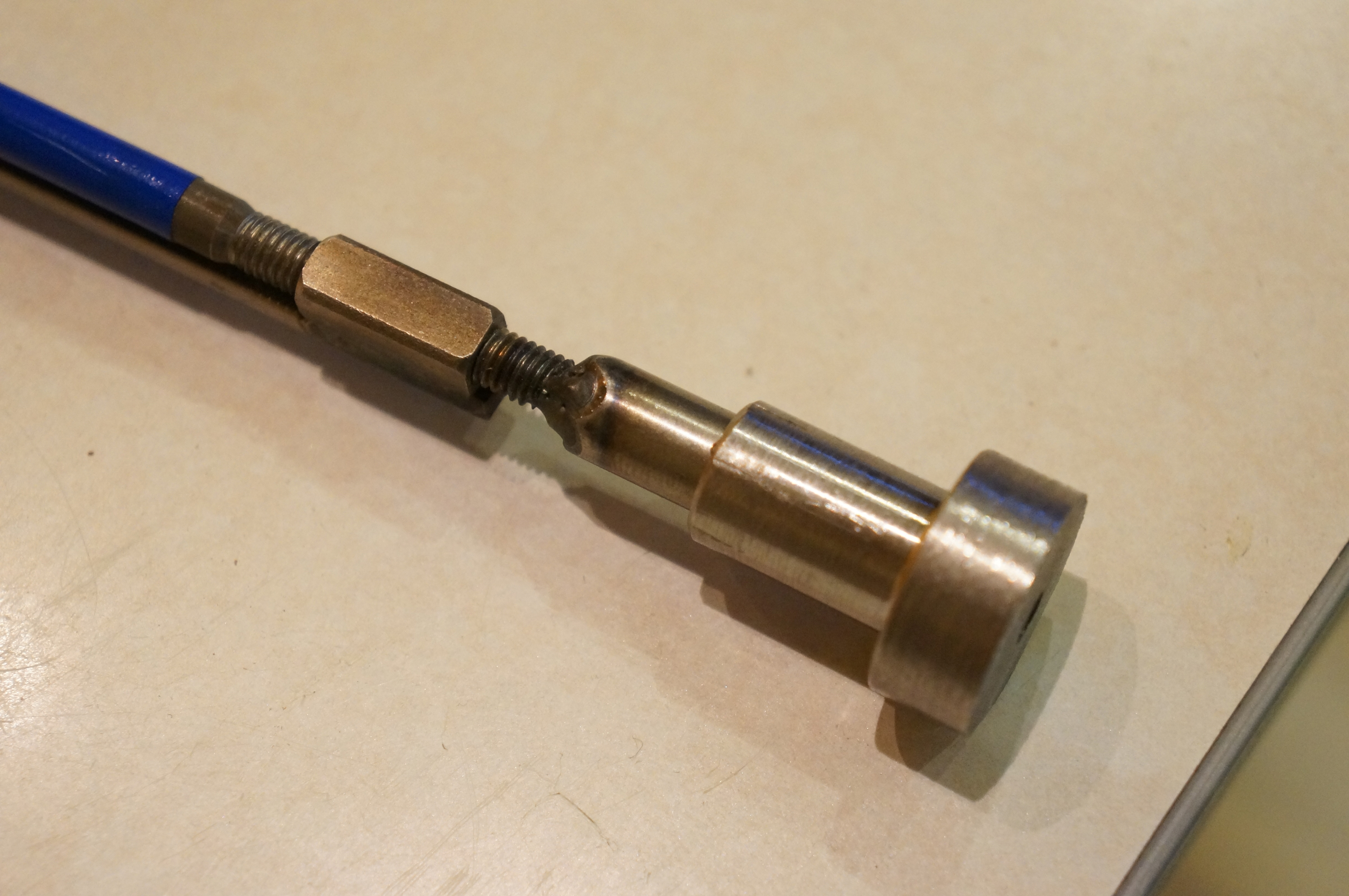

Witam!
Czy ktoł wie może gdzie mogę kupię pręt gryfu w stylu music man luke?
Wystarczy sama kołcówka bo pręt mam.
http://www.stewmac.com/catalog/images_1lg/1016_1lg.jpg
Może ktoł mógłby utoczyę dla mnie taki element.
http://i346.photobucket.com/albums/p419 ... C5qcGc.jpg
Dostarczę rysunek techniczny.
Irek
To co pokazałeł w dwóch linkach, to dwa różne elementy.
Rożnica wynika z zastosowania w różnych prętach regulacyjnych.
Stewmac, to pręt podwójnego działania -duble,duble action-, a ta druga jest nakrętkę do pręta typu vintage, pojedynczego (może też byę do duble single action, ale to inna bajka).
W tym pierwszym, jak był poczytał o truss rodach w słowniku na portalu, znajdziesz informację, że są tam dwa gwinty -prawy i lewy(rodzaj rzymskiej łruby), a ta niby nakrętka jest zespawana na stałe z jednym z gwintów.
Skoro to ma byę do wersji stewmaca, to niestety musisz wyjęę pręt z gryfu i spawaę będęšł twardy lut na mosiędz. Wykonaę można ję z gotowego detalu np. łruby maszynowej z łbem 6-kętnym zeszlifowanym na okręgło i nawiercony odpowiednio.
Wydawaę by się mogło, że z imbusowę będzie łatwiej, ale tak nie jest, ze względu na możliwołę połamania wiertła (wielu! :evil: ) przy przejłciu ze łcianki do gniazda na imbus i wejłciu w następnę łciankę. Można też próbowaę wiercię niepełny otwór, ale idea tego rozwięzania jest inna i wymaga kontaktu przelotowego (wytrzymałołę na łcinanie). Poza tym tam jest sporo otworów dla wygody regulacji, 4 przelotowe = 8.
Stosowny trzpieł łruby można przewiercię i nagwintowaę we własnym zakresie.
Dodatkowo sprawdzenia wymaga rodzaj gwintu, bo może byę calowy.
Tak, że do tej prostej niby operacji trzeba się starannie przygotowaę.
Wykonaę go może na zlecenie każdy w miarę rozgarnięty właściciel tokarni.

Zaczęłem to robię tak jak mówisz ze łruby 12 - ale stal 5,8 za twarda się okazała. :evil:
Wnerwiłem się i pojechałem do castoramy. Zakupiłem zawias do bram (taki do przyspawania). To jest bardziej miękkie. Wywierciłem otwór (udało się centralnie) - trochę to stoczyłem na wiertarce, odcięłem co niepotrzebne. Zostało jeszcze otwory wywiercię, trochę to jeszcze podtoczyę, wygładzię i przyspawaę do tego pręta. Powinno działaę jak należy.
Wg. mojego rozumienia to działa na zasadzie łruby z lewym i prawym gwintem - podczas skręcania pokrętło nie przemieszcza się poziomo, a łciska lub rozpycha ten pręt. Nie wiem czy dobrze rozumiem. Co do gryfu to jeszcze go nie mam - będę robił nowy - gitara to będzie kopia MM Luke III.

Posty: 2961
i nie mamy odpowiedzi na pytanie czy można taki pręt u nas gDzieł kupię. ja nie znalazłem w każdym razie.
Widzę, że popracowałeł już ostro.
Nie musisz spawaę tej nakładki. Możesz ję zakołkowaę, czyli po włożeniu jednego w drugie przewiercię oba elementy i połęczyę stosownym sworzniem.
Uważaj przy wierceniu tych otworów regulacyjnych. Wiertło może pęknęę przy przechodzeniu przez ten otwór, jeżeli będzie mało centrycznie. Napunktowaę i wierę przy b. małym posuwie i stosuj olej jako chłodziwo.
Co do tej twardołci łruby o wytrzymałołci 5,8, to nie jest prawda. Wierci się normalnie jak stal konstrukcyjna, ale trzeba chłodzię (j.w.).
I jeszcze jedno. łrednica z otworami może byę za duża i wystawaę ponad podstrunnicę, dlatego połęczenie tych dwóch detali pozostaw jako ostatnię operację przed zamontowaniem truss roda. Chociaż w tej wersji może byę montowany i demontowany w gotowym gryfie z podstrunnicę.

Zrobiłem rysunek z wymiarami tej kołcówki. Taka jak u mnie.
Otworki o łrednicy 3mm - 8szt - co 45 stopni.

Pytanie przy okazji inne. Tym razem o sposób umieszczenia pręta. Zastosowanie tego pokrętła powoduje jego wystawanie ponad podstrunnicę. Przestaje wystawaę gdy odwrócę pręt odwrotnie (stalkę do góry a prętem kręcęcym się w dół. Tak jak na foto nr 1. Czy w takim przypadku pręt będzie działał prawidłowo?
Foto 1
Foto 1
Czy pret bedzie dzialal zalezy od tego jakiego jest rodzaju ... Pret typu "Double" nie zadziala. Jezeli natomiast jest to typ "double-double" to zadziala...

Wiem - ten film znam. Tylko, że pręt który mam jest trochę inny - jakby niższy. Mój pręt to Dwustronny pręt regulacyjny gryfu - taki jak ten
Czy mogę go umiełcię odwrotnie?
irek81
Posty: 37
Rejestracja: 2013-04-02, 12:09
Lokalizacja: RzeszĂłw
Nieprzeczytany post autor: irek81 »
Przepraszam za pisanie wielu postów, ale chyba mi się rozjałniło. Wg tego zdjęcia pręt, który on ma to jest ten Obrazek.
W specyfikacji na stronie podaję aby zawsze umieszczaę go pokrętłem na dole.
Ten mój pręt wiele się nie różni tylko tyle, że jedna stalka jest wspawana na stałe, a nie na gwincie, ale zasada jest podobna, więc powinno to działaę tak samo.
bo to jest double-double wlasnie...
