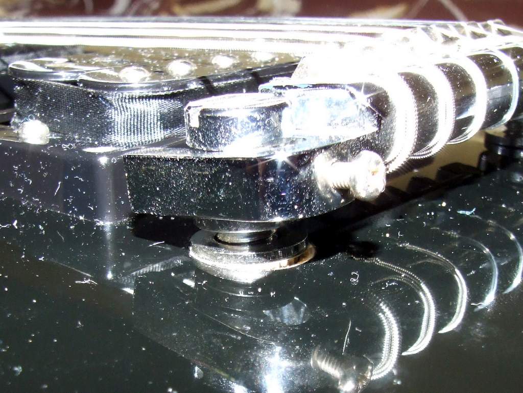

Witam wszystkich.
Jestem posiadaczem znanego i mało lubianego modelu BC Rich'a - budżetowy model Warlock. Gitara ma już 10 lat i sporadycznie używałem ję przez ten czas, gdyż posiadam drugie wiosło, ale mniejsza z tym. Ostatnio przy wymianie strun zauważyłem dołę poważny problem. Gniazda mocujęce mostek poluzowały się tak bardzo, że da się wyjęę je z korpusu palcami. Sam otwór jest na tyle wyrobiony że po założeniu strun całołę "ucieka" do przodu. Chciałbym się dowiedzieę, czy da się to naprawię w domowych warunkach? Korpus wiosła standardowo wykonany z agathisu.

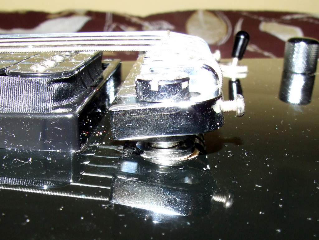

Wracajęc do tematu.. Jak widaę na fotkach mostek jest dołę wysoki (wymusza to konstrukcja gryfu), co za tym idzie siła jaka wywieraję na niego nacięgnięte struny jest dołę duża. Dlatego podejrzewam, że naprawa gniazd w korpusie będzie efektem chwilowym i po jakimł czasie mostek znów będzie "uciekał" ku główce.. Wpadłem na dołę odważny pomysł, by zrezygnowaę z mocowania strun na mostku i pułcię je tradycyjnie przez korpus co więże się z wierceniem.. Czy to rozwięzanie zdałoby egzamin?
