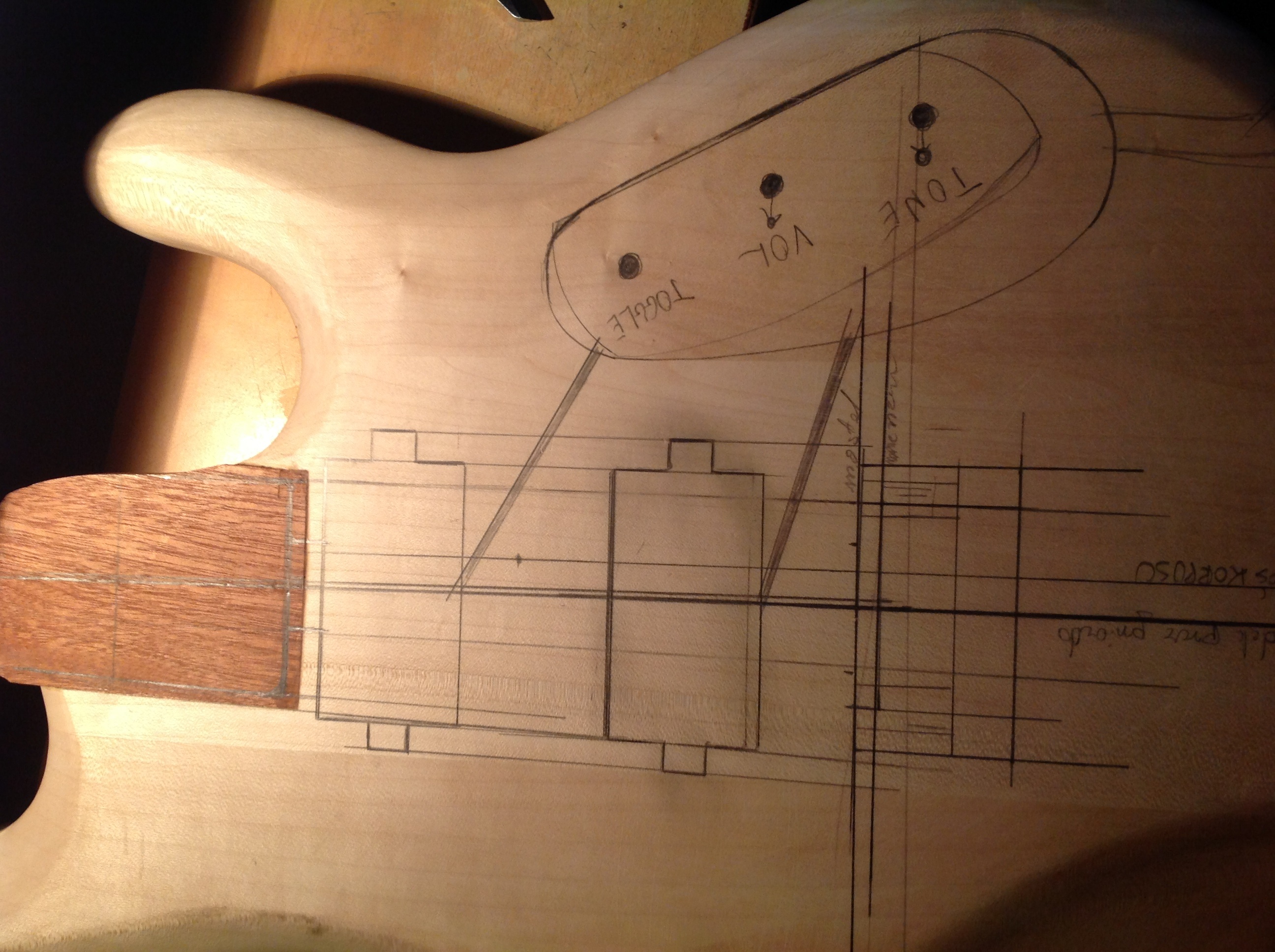

Ta gruba kreska - starałem się wyznaczyę prostę do osiowania gryfu, proszę ocełcie na ile się to udało.
No, wydaje się byę dołę prosta.

Wstępna konstrukcja gdzie wypadłby mostek i pickupy - ale i tak najpierw wpasuje gryf a potem zrobie to dokladniej.
Macck. Najlepiej jak był miał szablon na raz do kieszeni gryfu i przetworników, bo to będzie ta sama oł geometryczna.
Szablony możesz wykonaę jako osobne detale, które będzie można łęczyę wg stałych punktów.
Ta metoda pozwoli na wykonanie prób i wniesienie ew. poprawek. Potem to już będzie pryszcz.
Odi
Lokalizacja: W-w
Mi się wydaje, że ta linia osi gitary schodzi nieco na lewo, w stronę wycięcia pod rękę. Ale może to kwestia zdjęcia, albo złudzenie stworzone przez resztę linii narysowanych obok.
Tego Odi nie zauważysz w gotowcu, bo i jego kształt jest niesymetryczny.
Takie przesunięcie, to pikuł. Ważniejsze są pozostałe elementy i na nich się skup.

Międzyczasie chciałbym zapytaę który sklep sprzedaje poprawnie nacięte podstrunnice bo ta wenge co mam ... No rozstaw progów się nie zgadza tak jakbym sobie tego życzył od produktu opisanego jako podstrunnica 25,5" ... Co do zdjęcia powyżej to przetwornik mostkowy jest za wysoko o 2-3 mm narysowany a reszta jest pi razy oko tak jak ma byę. Ale szablon jest sensownę opcję. Mostek jaki planuje to hart tail wsc stały i struny przez korpus.
