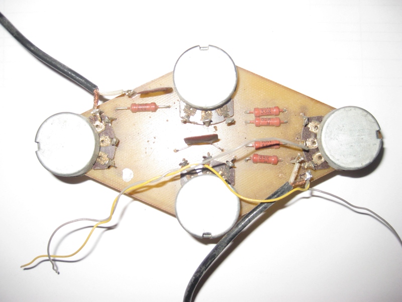

Poszukuję diagramu elektroniki Defil Malwa
Nieprzeczytany post autor: fab1o »
Poszukuję diagramu elektroniki defil malwa, doprawdy w internetach znalazłem do innych modeli defila ale do malwy nie mogę, znaleźć. Ma ktoł z was może diagram elektroniki do defil malwa na płytce?
To jest o taka płytka; http://obrazki.elektroda.pl/2271136000_1305288360.jpg

Witam.Diagramu nie mam, ale mam oryginalnę kompletnę płytkę jak to w czymł pomoże.

Włałnie kolega mi dał tę płytkę, jacka i przetworniki. I nie mam pojęcia jak ja mam to połęczyę. Jakbył wiedział jak to mógłbył mi w paint obrysowaę co do czego? Jełli wiesz oczywiłcie.

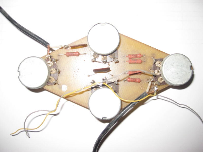

Na poniższym zdjęciu widac które wyprowadzenia gdzie przylutowac. Czarne przewody są od przetworników, niestety nie pamiętam który jest mostkowy a który gryfowy. ęšłĽółty spleciony z siwym idę do gniazda , a siwy pojedyłczy to masa.
