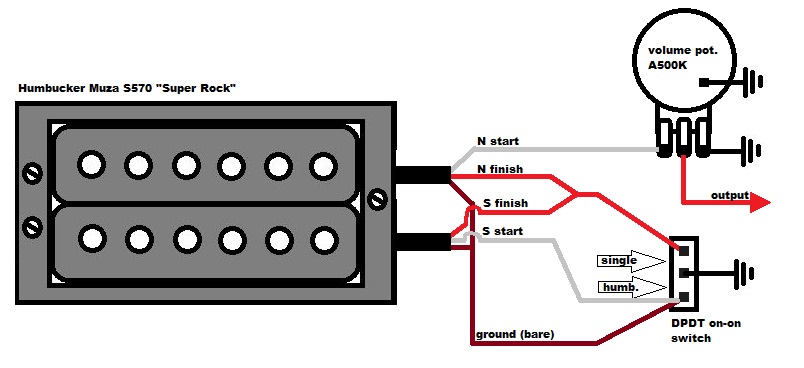

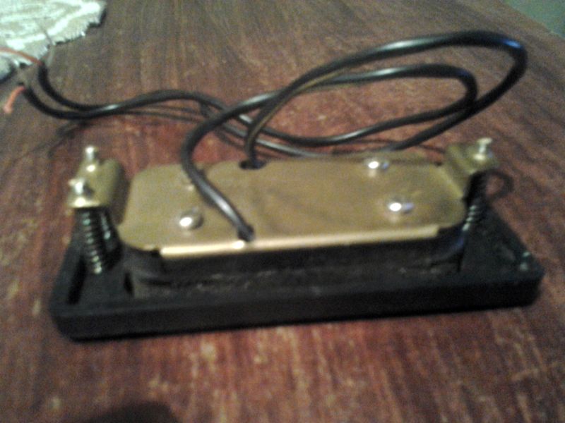

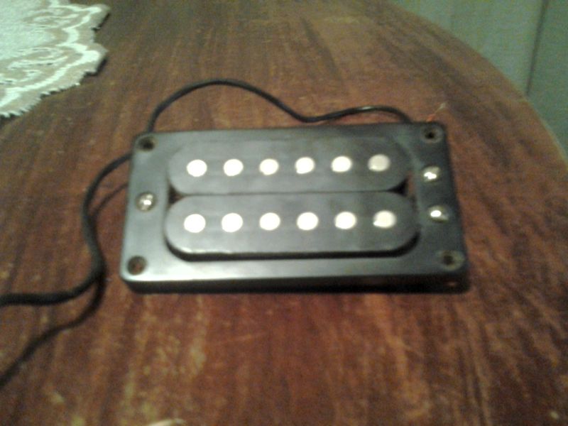

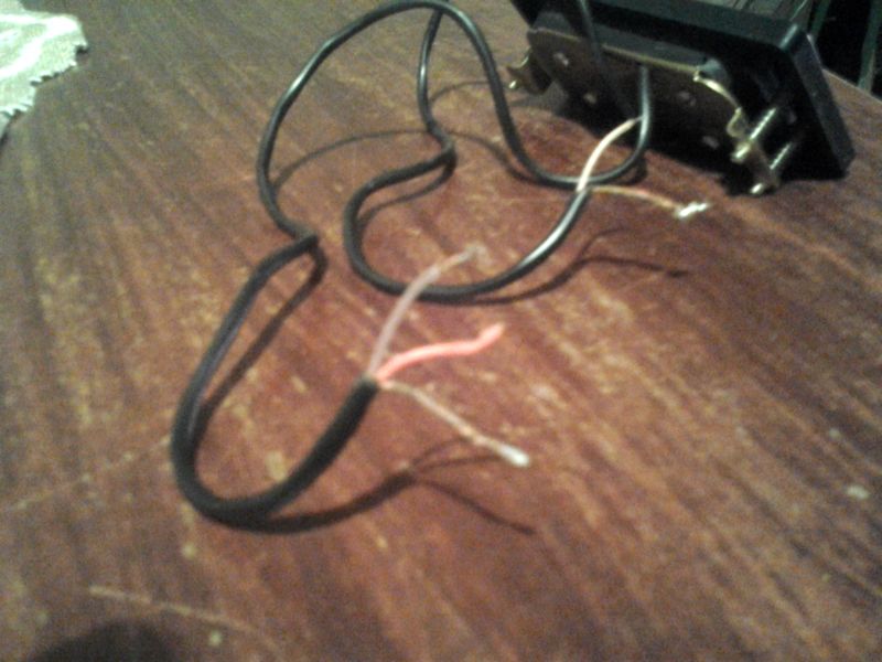

Podłęczone to było w ten sposób, że oba oploty wraz z czerwonymi kabelkami były zlutowane razem i potem do masy (obudowy potencjometru) a kabelki przeęšłroczyste też zlutowane razem i potem jako sygnał do nóżki potencjometru.
No i teraz pytania:
1) Czy to jest jeszcze humbucker? Z tego co wyczytałem druga z cewek powinna mieę magnes o odwróconej biegunowołci w stosunku do pierwszej celem eliminacji przydęšłwięku, a tu mamy chyba po prostu dwa identyczne i niezależne single?
2) Czy humbucker był połęczony prawidłowo, a jeżeli nie, to jak powinien byę podłęczony?
3) Czy ma ktoł jakił pomysł na rozłęczanie cewek? Chcę wywalię potencjometr od tonu i w jego miejsce wstawię 2-pozycyjny przełęcznik pozostawiajęc jedynie volume ewentualnie z filtrem treble (normalnie dałbym potka push-pull, ale muszę czymł zapełnię nadprogramowę dziurę).
