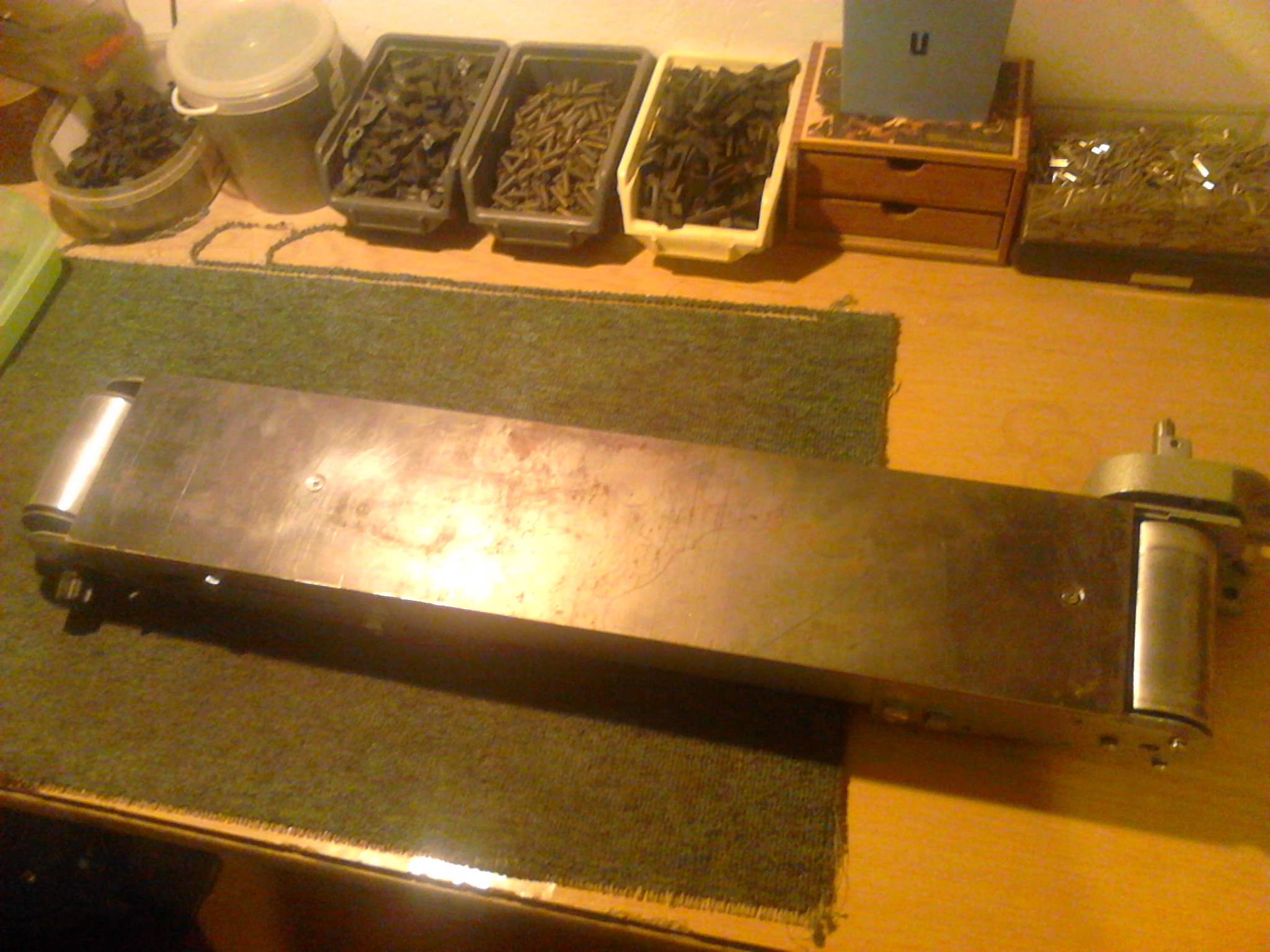

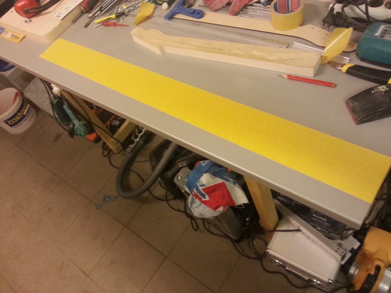

Jak koledzy słusznie kiedyś zauważyli jest kilka metod wyrównywania powierzchni gryfów (lub czegokolwiek). Ja stosowałem sposób - papier łcierny przyklejony do płaskiego blatu i szuranie gryfem. Metoda skuteczna ale upierdliwa. Potrzeba matkę wynalazku więc skonstruowałem a włałciwie przerobiłem tanię szlifierkę tałmowę do celów szlifowania gryfów.
Przerobiona szlifierka sprawdza się dobrze (choę silnik mógłby byę mocniejszy) i kapitalnie skraca czas wyrównywania. Jak do tej pory stosowałem ję do szlifowania gryfu, podstrunnicy oraz do wyrównania krawędzi desek przed klejeniem korpusu. Przyda się także do innych czynnołci w których potrzeba uzyskaę dłuższę idaelnie płaskę powierzchnie.
Ogólny koszt to 299zł szlifierka + ok. 40zł profile aluminiowe
Stara matoda
Stara matoda
Tak wyglądała szlifierka po zakupie
szlifierka została rozmontowana a bieżnia rozcięta
potem złączona aluminiowymi kątownikami a na górę przykręcony szeroki kątownik, który służy za nową dłuższą bieżnię
Taśma ścierna kupiona z metra i odpowiednio sklejona i założona.

Jak się spisuję te kętowniki? Całołę się nie wygina? Może warto by było dodaę jakieł podparcie pod wiszęcy w powietrzu rolkę tałmy?
Bieżnia jest zrobiona z kętownika czy płaskownika? Skęd wzięłeł takę szerokołę (100mm?)

Bieżnia zrobiona jest z kętownika aluminiowego 140x50mm (kupiony w sklepie z metalami kolorowymi)
Całołę jest sztywna ale rzeczywiłcie z uwagi na długołę wymagała podparcia (ostatnie zdjęcie nie przedstawiało wersji finalnej). W załęczeniu zdjęcie szlifierki w wersji finalnej z podpórkę i płotkiem ograniczajęcym.
