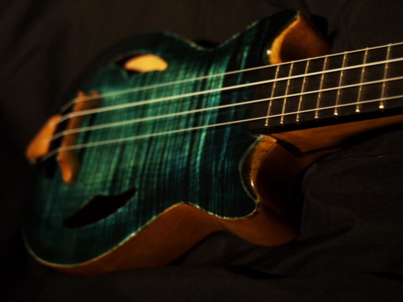

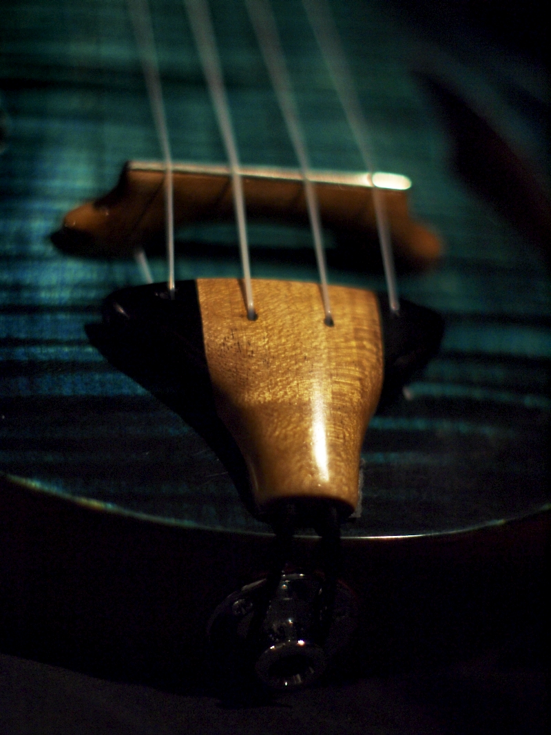

Wczoraj skończone ukulele rozmiar soprano.
Konstrukcja solid-hollow czyli semi hollow body. Płyta wierzchnia ma dwie beleczki wzdłużne.
Gryf wklejony w gniazdo.
Drewno:
korpus: olcha
gryf: klon
top gitary (korpusu i główki): klon jawor falisty
podstrunnica: heban
strunociąg: heban-jawor falisty-heban
mostek: jawor falisty
siodełko: grenadill
wklejki mocowania korpus-gryf: wenge
belki płyty wierzchniej: wenge
Osprzęt:
progi, gniazdo sygnału i stroiki: standard
mocowanie strunociągu: żyłka skrzypcowa
Dźwięk:
unplugged - fajnie, nosowo, środkiem pasma, sustain przyzwoicie długi
piezzo - testowane pobieżnie, brak wniosków, gdy polutuję preamp - opiszę wrażenia;)
Proces powstawania:
ręczne narzędzia, sporadycznie dremelek
Powłoka:
lakier: szelak w spirytusie z dodatkiem kalafonii wykończony na wysoki połysk
dziękuję wszystkim za komentarze w wątku elektryczne ukulele w dziale plany i projekty. Taka interakcja mobilizuje do działania - jeszcze raz dzięki!

Dzięki!
Pewnie, że może być :) nawet musi - już nie zmieniam. A następne będzie lepsze (konstrukcyjnie);)

Tak z technicznego punktu widzenia jest to konstrukcja typu archtop. Nie ma tam bowiem połączenia między topem a płytą wierchnią. Choć ta spodnia płyta ma ze 2 cm grubości. ;-)
