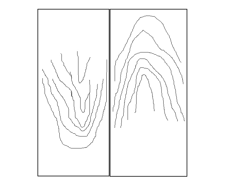

Nie wiem czy w dobry dział to wrzuciłem...ale mam małe pytanko..Nie robiłem gitary wczełniej z dwóch kawałków..Więc mam pytanko czy lepiej dwie deski (jesion)na korpus skleię tylko klejem,czy też jeszcze wzmocnię to wstawiajęc obce pióro..Wiem że większołę ludzi poleca tylko klejenie (zresztę w firmach też chyba tak robię),ale też spotkałem się w sieci z poradę by wstawię takie wzmocnienie..Druga sprawa czy prawdę jest to że dwie deski kleimy z sobę tak by słoje były w odwrotnych kierunkach.. (podobno to likwiduje jakieł naprężenia..)
1. Obce pióro pomaga przy klejeniu uniknęę przesunięcia materiału, schodków. Czy to kołek, czy lamelka, zasada podobna jak przy kołkach pozycjonujęcych. Przy grubych przekrojach te kilka cm2 więcej ma znikomy wpływ na wytrzymałołę. Zupełnie inaczej sprawa przedstawia się w meblach. Moim zdaniem to przesada przy korpusach.
2. Nie naprężenie, a praca drewna. Jełli popatrzysz na deskę od czoła, zobaczysz kolejne przyrostu układajęce się w łuki. Drewno schnęc będzie dężyło do ich wyprostowania. Dlatego deski klei się naprzemiennie, aby na linii styku dwie częłci pracowały "zgodnie". Klejęc bez przekładania słojów uzyskasz w niedługim czasie schodki na linii klejenia. Poszukaj w sieci pod hasłem "klawiszowanie drewna" będęšł"klawiszowanie klejonki".
Klejonka również może zmieniaę wymiary, ale prawidłowo zrobiona spowoduje w skrajnym przypadku co najwyżej fale, które są znacznie mniej uciężliwe niż ostre uskoki, na których pęka lakier a klej zwyczajnie puszcza.

Dzięki za odpowiedż
Czyli deski powinienem skleię z sobę tak jak to narysowałem w załęczniku ?

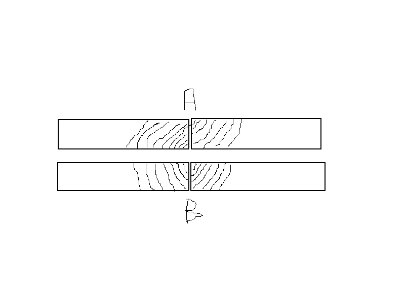

albo prołciej (widok desek od przodu),według którego schematu mam skleię A czy B?

Jak widzisz, można się spodziewaę różnych efektów po sklejonych deskach z drewna nieustabilizowanego.

to już teraz sam nie wiem już jak te deski skleię...bo według tego linku ....to tak jak mi polecono we wczełniejszej odpowiedzi to jest żle....
Ender dobrze napisał, deski maję pracowaę zgodnie w przekroju, żeby nie było klawiszowania. Zgodnie nigdy nie będzie w 100% ale chodzi o to, żeby zminimalizowaę wpływ sił stycznych powodujęcych te schodki. Na rysunku z linka nie sugeruj się napisami "ęšłle" "dobrze", bo to od ciebie zależy co jest dla ciebie ęšłle. Ja jakbym kleił, to wolałbym falę niż zębek;) i wolałbym falę wypukłę niż wklęsłę czyli sposób nr 1 z linka, który podałem. Ale to twoja deska;)
Kerry2. Sposób 1 podany przez Ciebie jest włałciwy.
Co do linka Piotra, to takie przedstawienie skutków sposobu sklejania drewna nie będzie miało przełożenia na nasze potrzeby, ale dobrze jest go przeanalizowaę.
Jeżeli już, to tylko przy klejeniu tzw. kanapki, a i tutaj wszystko zależy od przekroju poprzecznego układu słojów - miejsca w pniu i kierunku cięcia. Przy quarter saw nie będzie takiego problemu. Dlatego też ważne jest stosowanie się przy cięciu drewna na cele lutnicze przestrzegania sprawdzonych metod, co dotyczy też wyboru stosownej deski na tartaku/ w sklepie.
