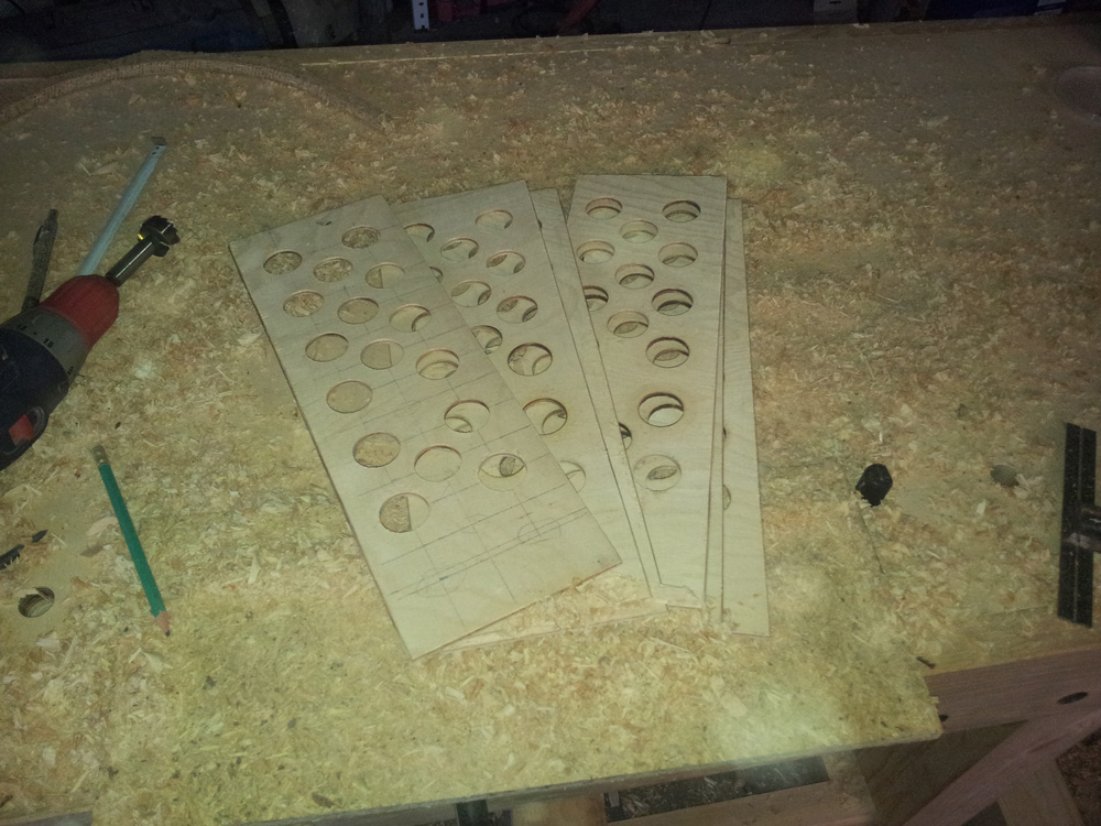

Sklejkę 4mm chciałem odchudzić i zrobić przestrzeń dla załamania fal dźwiękowych - spaliłem wiertarkę.

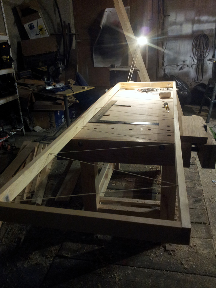

Naciąganie sznurka
Naciąganie sznurka
