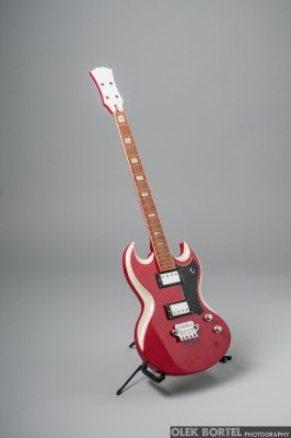

Witam chciałem przedstawię takę zajawkę zakupiłem coś takiego http://www.ebay.co.uk/itm/Jedson-vintag ... 43ba7f3311
tyle że za 22 funty. Stan ogólny nie był zły ale gryf nieco wykręcił się w łmigło.
zabawa z prostowaniem była "przednia" przy okazji spaliłem binding na około podstrunnicy i nieodwracalnie uszkodziłem pickguard na główce ale skubałca wyprostowałem :) gryf w tym ustrojstwie wykonany jest z fornirów klejonych klejem kostnym dzięki czemu po podgrzaniu dało się go wyprostowaę, oryginalne malowanie nie specjalnie mnie zadowalało, więc przemalowałem, cała elektronika i osprzęt zostaję w oryginale, w zasadzie to tylko taka zabawa, w wolnym czasie co ciekawe już przed remontem grała 100 razy lepiej niż sg bas epiphona EB 3 który posiadałem na razie tylko 2 fotki jeszcze nie do kołca złożonego basika, będę jeszcze wymieniał okleinę główki i dodam napis według oryginalnego kroju liter

Nie wspominajęc, że te profesjonalne zdjęcia w takim ołwietleniu przypominaję render modelu 3D :-P
Możesz powiedzieę coś więcej o tym gryfie, tzn jak był sklejany? Jakieł fotki gdzie byłyby widoczne te forniry?

Już oderwałem pickguard z główki myłlę że będzie dobrze widaę, klejony tak samo jak u framusa w latach 70 tych zdaje się. Mam wrażenie że te gryfy robili klejęc duży blok z fornirów, i jak "łyżeczki" wycinano kolejne warstwy na surówki. Wyczytałem że Jedson był brandem koncernu Teisco i gitary oraz basy elektryczne były produkowane pod tę markę od 1969r do 74. Co nie do kołca jest prawdę, jak się okazało. Były to instrumenty klasy "student" wykonanie zresztę też jest na tym poziomie... Firma Jedson została założona przez stolarza z zacięciem lutniczym w Londynie póęšłniej przejęta przez jego 4 synów (zdaje się że 1929 roku) produkowała w UK oraz w Japonii akustyki japołskie produkowało konsorcjum Matsumoko, a elektryczne linie Teisco del Rey, póęšłniej Teisco-KAWAI. więcej zdjęę wkrótce
