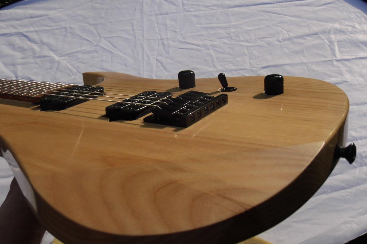

Po dłuższej przerwie nareszcie udało mi się dokołczyę mój nowy projekt o nazwie Symbiosis. Jest to moja wariacja na temat superstrata. Jak uporzędkuje zdjęcia to będzie krótka fotorelacja natomiast na razie jedziemy ze specyfikację:
korpus- 2częłciowy-jesion
gryf-1 częłciowy, doklejana głowka-jesion
podstrunnica- nie jestem pewien, coś mahoniowatego Kibic pisał ze prawdopodobnie albizia menzura- 25,4
radius- 16"
konstrukcja bolt-on
progi- sintoms 2,7mm
mostek-takeuchi hardtail mosiężny
klusze-wilkinson
picki-D-activator set
3pozycyjny przełęcznik-most, most-gryf, gryf. (standard)
potencjometry- bourns
zaczepy-dunlop dual design
siodełko-carbonowe
przede wszystkim gitara prawie cała z jesionu miała praktycznie jazgotaę i łwiszczeę natomiast wcale tak sie nie stało możliwe ze to zasługa podstrunnicy albo ilołci drewna w korpusie(grubołę 37mm). Całe szczęłcie też ze to bolt-on a nie NTB bo sustainu jest jak dla mnie za dużo a ataku za mało. Do tego jest ustawiona ultra nisko na 12 progu e jest poniżej 1mm natomiast E jest około 1,3mm i dopiero przy ostrym szarpaniu słychaę brzęczenie lecz tylko na sucho. Przez wzmacniacz jest luks :P jak puszcze ję w obieg po znajomych kapelach to może wstawię jakieł próbki bo ja mam raczej kiepskie warunki do nagrywania.

tak. to juz jest lakierowane bezbarwnym poliuretanem wykołczone na satynowo.
Jak dokładnie wyględało uzyskanie takiej satynowej powierzchni? Jakim papierem szlifowane? To był lakier matowy?
I z czego zrobiłeł płytkę maskujęcę elektronikę?
Posty: 297
Kilka warstw lakieru szlifowane międzywarstwowo aż zalało pory na równo. poterm 2 cienkie warstwy i papierami 800, 1000, 1200, 2000, na mokro i praktycznie sie łwieciła i polerce stwierdziłem że jak na mój gust to wyględa za "meblowo" przy takim połysku i zmatowiłem wełnę 0000. płytka jest z obudowy od telewizora Unitra :P
Zapomniałem ujęę gniazdo.
Z tej perspektywy wyględa znacznie lepiej ;)
Dokładnie. Tu wyszło ciemniej. Z takim kolorem to lepiej
Posty: 297
Dodam jeszcze że gryf jest olejowany i tylko front głowki ma lakier. olej osmo 3 warstwy.

Fajna gitarka. Wycięcie w główce zadziorne :-) Zachodzę tylko w głowę po co ta frotka ?
Do tlumienia strun przy tappingu ?
Nie tylko. W ogóle do tłumienia drgał (ewentualnych) poza siodełkiem. Stary patent.
Posty: 297
dokładnie. jak na wysokich gainach solówki w studio nagrywali to dawniej sie chustki więzało a teraz mozna kupię takie coś http://www.gruvgear.com/fretwraps a jak biednego polaka nie staę to wystarczy szeroka gumka do włosów :P
