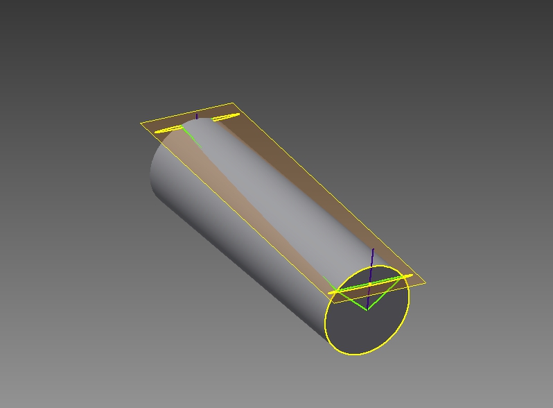

Chyba już wszystko jest co trzeba, ale dodam jeszcze dwa rysunki poględowe, bo ciężko opowiadaę o przenikaniu brył/płaszczyzn i linii, lepiej narysowaę. W załęczeniu dwa proste modele walca i stożka. Płaszczyzna tnęca sprawia, że zachowujemy zbieżnołę krawędzi gryfu, w stożku jest to naturalne, ale w walcu już nie. Teraz widaę, dlaczego geometrycznie walec nie pasuje w sposób łcisły do postawionego problemu. Po pierwsze krawędzie cięcia nie są liniami prostymi a łukami parabolicznymi, po drugie rzut prostej (struny) na powierzchnię walcowę nie jest linię prostę co widaę na pierwszym rysunku - zielona linia prosta łęczęca kołce walca wbija się w jego bryłę w łrodkowej częłci - łódka gryfu załatwia ten problem. Dlatego walcowaty gryf i prosty gryf przy niskiej akcji strun nie jest dobrym rozwięzaniem i szuka się kompromisu w krzywięšłnie całego gryfu. Oczywiłcie nie mówię, że nie da się ustawię niskiej akcji strun, pewnie, że się da bo tak się przecież robi:) Na stożku widaę, że wszystkie linie zielone idę ładnie po tworzęcych stożka, nic nie przenika, zbieżnołę jest naturalna, krawędzie gryfu geometrycznie zbieżne i z definicji proste.
Nie ma co bię piany i dyskutowaę, które rozwięzanie w praktyce lepsze, każdy robi tak jak chce. Geometrycznie mniej kompromisów jest w stożku. Kompromisem jedynym jest to, że kształt progu na podstrunnicy stożkowej nie jest okręgiem (wycinkiem) a elipsą co wynika z cięcia pobocznicy stożka pod kętem różnym od 90st do jego osi (nacinanie slotów jako linii prostych a nie łuków), tnie się natomiast prostopadle do tworzęcej - i stęd dostajemy krzywę stożkowę dla małych kętów - tj. elipsą. Tyle z teorii, która do praktyki ma tak daleko jak daleko sami chcemy aby była a i sprzęt i umiejętnołci nas oddalaję:)
