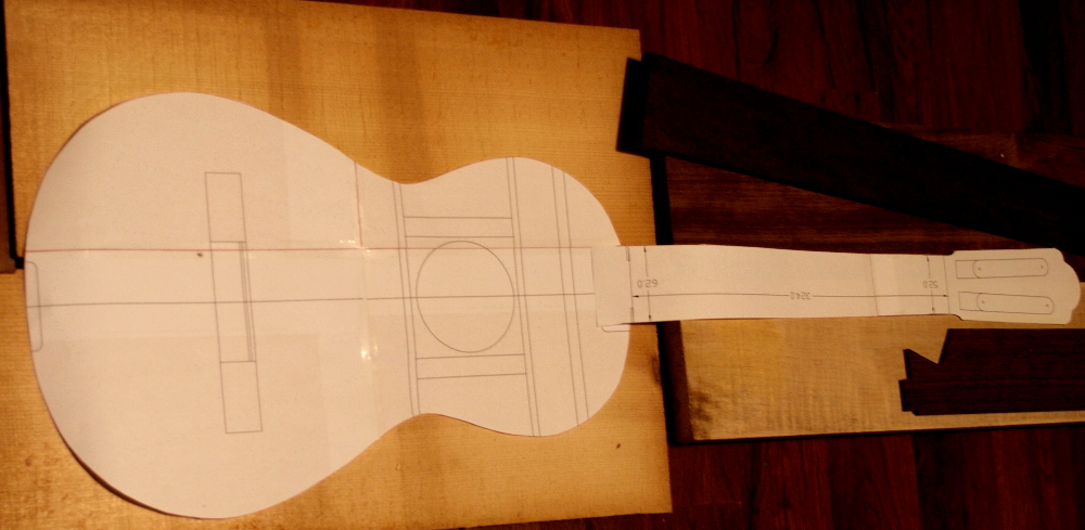

Planuję budowę gitary klasycznej z mniejszym pudłem niż standardowe. Mam nadzieję, że moje zmagania z ukulelami przyniosą trochę pożytku i w tej materii. To czego oczekuję to brzmienie. Zrobię wszystko, żeby ta gitara zabrzmiała dobrze. Nie będzie perfekcyjnie wykonana, bo już wiem, że do tego to się dochodzi latami:) Materiał mam bardzo dobry, top będzie z 30-letniego łwierku (dzięki jeszcze raz!!!), gryf to ovangkol z forumowego sklepu, boki i plecy to klon falisty również. Reszta to chyba standard, podstrunnica heban, top na główkę również, most pewnie też. Wykończenie planuję w lakierze spirytusowym plus politura na koniec - teraz to mam okazję przeęwiczyę na ukulele.
Pudło mniejsze niż standard - węższetce (widaę na fotce, o którym wymiarze mowa). Czuję, że łatwiej będzie mi takie wykonaę, szczególnie, że będę próbował cienkiego topu z gęstym zbrojeniem. Póki forma nie wyfrezowana, może się to zmienię, ale raczej jestem przekonany, tak na 90%. Top płaski.
Wiem, że większołę preferuje gitary elektryczne, ale kilku z nas lubi też akustyczne projektry więc może w trakcie wywiodę się ciekawe dyskusje - na co liczę.

Menzura będzie standardowa 650mm,
kształt pudła węższy niż klasycznie,
kerfing jak we flamenco ze wsporniczków
belkowanie - kusi mnie kasha i raczej tak zostanie. Nie wiem czemu, podoba mi się ta koncepcja i wizualnie też (mostek)
podstrunnica płaska
klucze jak w klasyku
binding jednoelementowy drewniany
Top klejony z dwóch częłci 1.5mm pocieniany
plecki z trzech elementów jak w ostatnim ukulele klon-heban-klon
wykończenie politura-lakier spirytusowy-politura, barwienie bejcami spirytusowymi
rozeta jak w pierwszym ukulele mozaika heban-orange-heban
strunnik i siodełko - drewno oliwne - jak w ostatnim ukulele
markery - tylko boczne
solery trochę się obawiam, ale nie zarzucę - spróbuje ję wykonaę na przyszłe projekty.
kasha bracing
postaram się każdy krok pokazywaę na fotkach - do znudzenia:) Piszcie, krytykujcie, podpowiadajcie:)

Wycięcia będę w główce to znaczy, że kęt się jeszcze powiększy. A to już chyba będzie za dużo.Jeszcze przecież wycięcia (nie wiem czy dobrze to nazywam) będę na główce
Na pewno klejenie na wierzch jest mocniejsze, bo podstrunnica "łata" połęczenie od góry
Zwróę jednak uwagę, że klasyki z reguły maja doklejki na główkach, a one maję zadanie dekoracyjne jak i wzmacniajęce jak podstrunnica.
Sam zrobiłem tak jak Ty w archtopie ale po zastanowieniu, trzeba unikaę wszelkich możliwych klejeł w torze struny.
Tak, w przypadku, gdy spoina biegnie przez główkę - doklejony top wzmacnia ję, analogicznie jak podstrunnica przy klejeniu "na wierzch". u mnie top główki będzie i tak i tak, nawet jełli spełni tylko funkcję dekoracyjnę;)
Kęt to 14st. Taki znalazłem w projekcie w necie. Nie wiem czy będę problemy, zobaczymy. Jak macie jakił plan z innym kętem, to podajcie linka.
