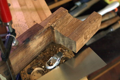

Włałnie łcisnęłem top do główki gryfu.

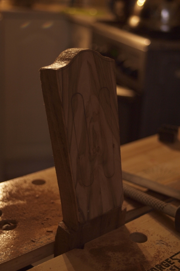

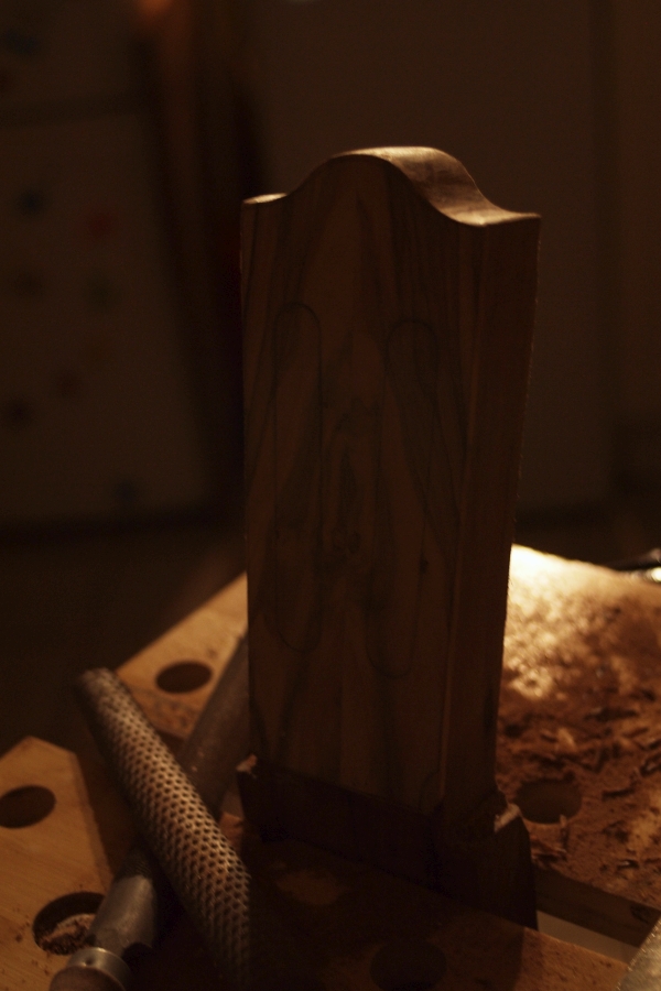

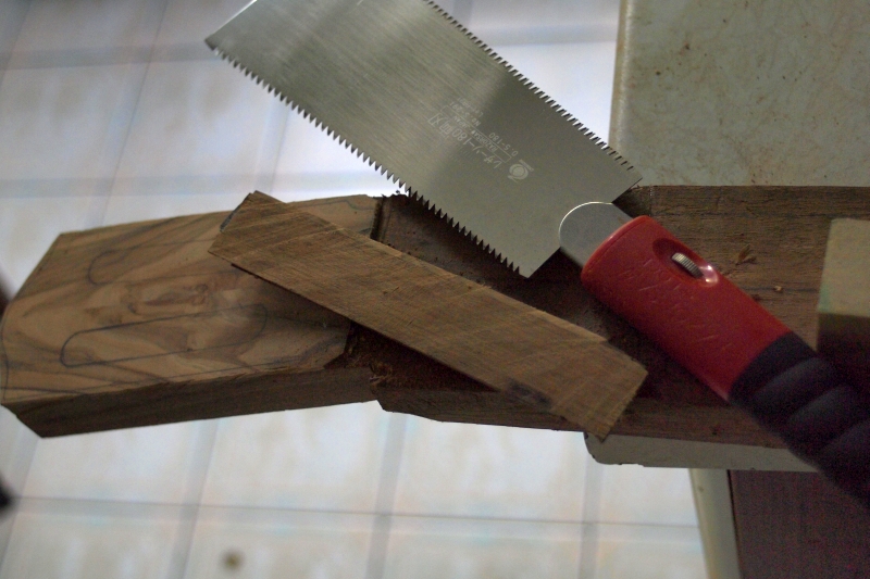

Pomalutku i do przodu. Tu każdy element jest mi znajomy, a jakby całkiem inny:) Robię powoli, nie spieszę się, jak na razie ręczne narzędzia wystarczaję, bez połpiechu byle. Zastanawiam się cały czas nad pozieomem dokładnołci..niby mówi się, że mamy robię jak najdokładniej, ale w pewnym momencie trzeba się zatrzymaę. Owszem frezarka i szlifierka potrafię wyprowadzię geometrię (CNC) na drewno, ale co z rękę? Ostatnio dużo oględam zdjęę skrzypiec i ich większych braci i widzę, ręcznę robotę, a to znaczy, że jest jakił próg dokładnołci, akceptowalny i zauważalny. Czy to po to, żeby nie stracię ducha rzemiosła i sztuki (kiedyś to było mocno splecione)? Ja rozumiem, że gitary elektryczne są dził perfekcyjne, deski jak granitowe blaty, wszystko równiusiełko, a lakier jakby szkło. A smyczki zostały przy swoim trochę surowym wyględzie, ale za to jest w tym jakieł magiczne piękno. Zebrało mi się na filozofowanie, ale tak sobie myłlałem jak dził płówkę pilnikiem skrobałem.
Piotrek(popik10) - tym razem skleiłem płytę wierzchnię tak jak mi poradziłeł i podrzuciłeł pomysł - sprawdził się idealnie, najlepiej sklejone dwie deski w życiu:) Dzięki.
ps.:Z tyłu glówki zostawiłem sobie 5mm na odcięcie, bo pilnik zawsze szarpie w kierunku posuwu.

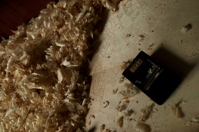

Gryf się obrabia, a teraz trochę trzeba postrugaę płytę wierzchnię. Strugiem zjechałem do ok 3mm. Dojadę do 1.5mm ale już nie strugiem a cyklinę i papierem łciernym. Płyta dzwoni głołno.
