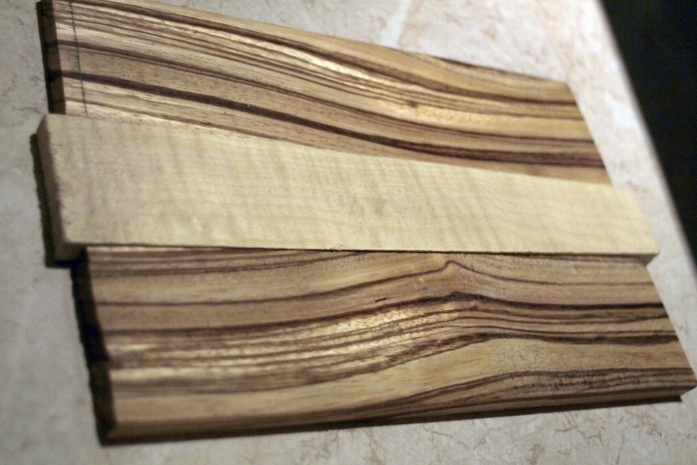

Dził zrobiłem dwa tygrysie skoki:) Pierwszy to przcięłem formatki na plecki, które będę oczywiłcie wypukłe, jak ostatnim razem. Drugi skok - przecięłem formatkę wzdłuż i mam materiał też na boczki. Trzeba je będzie oszlifowaę na szlifierce walcowej do równych dwóch mm grubołci. Jak formatki nie są idealnie wręcz równe co do grubołci, to pognę się - ale w "schody" i wóczas czeka dużo szlifowania. Konwencja jak ostatnio z szerokim klinem w środku co pozwala mi wykorzystaę materiał i podoba się (mi) wizualnie. Tym razem klin jasny z jaworu.

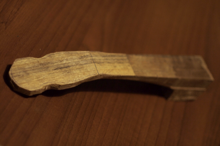

Kolejny tygrysi skok - gryf.
Przygotowałem gryf pod dalsze obrabianie. Również tym razem zdecydowałem się nie sklejaę gryfu przy główce, a wycięę ję przez odcięcie klina i szyjka aż po czubek głowy jest lita. Kęt jest ciut mniejszy niż mógłby byę, ale ostatnim razem sprawdził się, struny dobrze leżę w siodełku, nie ma problemu.
Drewno to ovangkol.
Dokleiłem też blok stopy. Potrzebny będzie jeszcze jeden ok 10mm grubołci, ale ten dokleję dopiero przed wklejaniem boczków, żeby spasowaę wysokołę idealnie.
Re: ukulele soprano pr4
Post autor: PiotrCh »
Jak widaę na załęczonych obrazkach - gryf jednak klejony będzie. Było kuku, jest nowa ładna główka gotowa do obfrezowania:) Zalety - doświadczenie w wymianie główki, lepszy (większy) kęt załamania, który wczełniej był ograniczony/podyktowany grubołcię posiadanej deski. Ważne, że do przodu.
