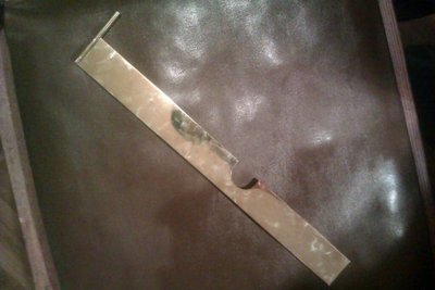

Chiłczyk dołożył mi to w gratisie. Do czego służy i jak z tego korzystaę?

Jakił pozycjoner, szablon? Trzpieł na jednym kołcu sugeruje jeszcze obecnołę jakiejł tulei albo trzpieł powinien wchodzię w jeden z otworów w instrumencie.
Zostało to jakoł nazwane przez dostawcę?
Chyba, że znalazło się to przez przypadek w przesyłce

Służy to do ustawiania kęta zadarcia szyjki i wysokołci podstawka. Musisz mieę gotowę szyjkę z przyklejonę podstrunnicę i prożkiem górnym, wsadzasz szyjkę w komorę i przykładasz to narzędzie. Jeden koniec kładziesz na prożku górnym a drugi koniec z tym prętem powinien dotykaę w miejscu menzury i regulujesz kęt

ciężko to opisaę, musiał bym pokazaę... sam używam podobnej metody

spokojnie... nie mam póki co do osadzenia żadnej szyjki, no i w zasadzie nie mam tego przyrzędu ponieważ bez niego da się obejłę jełli się posiada długę prostę i sztywnę listewkę będęšłlinijkę i miarkę mierzęcę od 0

Faktycznie, to jest to samo. Zauwazcie tylko że w moim narzedziu ten precik na kołcu jest prostopadly do długołci narzędzia, a w aukcji jest pod kętem. Jak widaę w aukcji po przylozeniu do podstrunnicy ten pręcik tworzy kat prosty do płaszczyzny płyty wierzchniej. U mnie nie ma jak tak zrobię

Dlatego ja się nie bawię w takie rzeczy. Gdy mam przyklejonę podstrunnicę i chcę osadzię szyjkę to przyklejam na koniec podstrunnicy klocek o wysokołci 4,5mm wsadzam szyjkę, i biorę prostę listewkę i miarkę od 0mm, listewkę kładę na prożku górnym opieram na przyklejonym klocku i w miejscu menzury sprawdzam jaka wychodzi wysokołę i ew koryguję
