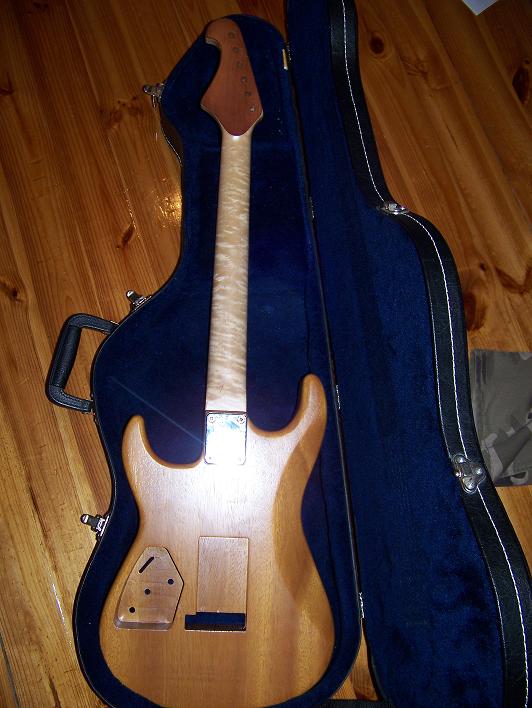

Wyszło mi mniej więcej jak powinno,resztę z siodełek się wyprowadzi.
Przepraszam za ciemnie zdjęcie ale aparat mnie nie słucha
Acceptable?
Ta na górze to wiolinowa E, a ta na dole to basowa E

No tak, nie napisałem. To nie jest korpus, a to nie są komory, to tylko test wymiarów jak to wszystko wypadnie wizualnie i proszę na to nie patrzeę.
Chciałem tylko sprawdzię czy dobrze narysowałem kieszeł i dobrze policzyłem wymiary. Włałciwie nie wiem po co to wrzuciłem. Myłlałem, że może kogoł interesuje czy się z tym moim stolarstwem uporałem.

Re: Korpus do strata
Bardzo ładny ten klon w gryfie siedzi.
Deska jest już polakierowana czy tylko wypolerowana?
Komory na pikapy będę łęczone kanałem frezowanym, czy powiercisz otwory? Co z gniazdem jack? Wiesz już jak przewody poprowadzisz?
Bardzo ładnie wyprowadzona płaszczyzna deski, zaokręglenia z tyłu deski mogłyby byę jeszcze dopracowane. Dolny róg ma dziwnie szerokie siodło, ogólnie jest to jakał wariacja kształtu strata, ale nie jest ęšłle. Z osprzętem będzie jeszcze lepiej;)
