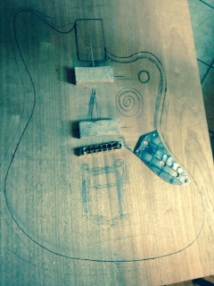

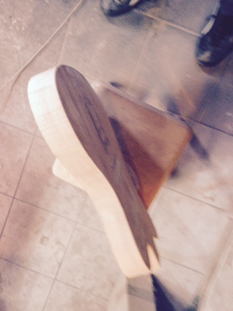

Więc zaczynam - będzie to machoniowy korpus, gryf mam z GP klon kanadyjski i palisander, top klon płomienisty ( nie fornir -broł mnie Panie B) klucze fender scheller blokowane, poziomowane, 2 szt humb Tv Johnes i Bigsby( którego nie mam)
Więc chyba wypas - co myłlicie ?
Ma ktoł doświadczenie z bigsby - boję się żeby mi nie zdominował brzmienia

Fotki

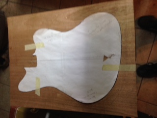

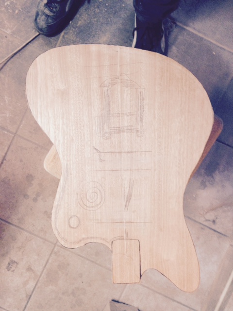

Rozdziewiczyłem się z tałmówkę â?ł. cięłem krzywo - uciekało mi jak cholera, ale wycięte jest Dzieł uważam za zaliczony ..

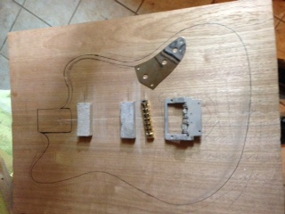

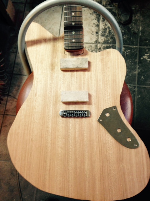

A gdzie ty 24 calowy gryf dostałeł ? :) bo jak masz od strata 25,5 cala to już nie będzie Jaguar tylko Jazz-master , a to zupełni inna gitara :-D No i ta mała główka ,jaguar ma wielki łeb pre CBS ty masz typowy gryf od strata , albo jazz mastera , ale to pewnie wiesz jako fan Jaguara , tylko przypominam ,bo internet jest pełen projektów , ktoł robi korpus Jaga i dziwi się że gryf strata nie pasuje :)

Cholera dobrze,że napisałeł bo nie mam projektu i na suwmiarkę ze zdjęcia ze zdjęcia leciałem. Dałbym dupy z odległołciami osi pick-upów i mostka, ufff.
No z dużej głowy zrezygnowałem przez brak dostępnołci gotowego gryfu, a za budowę gryfu na razie się nie bioręâ?ł
Dzięki za pomoc
- czy masz ten projekt w lepszej rozdzielczołci chciałbym zerknęę..

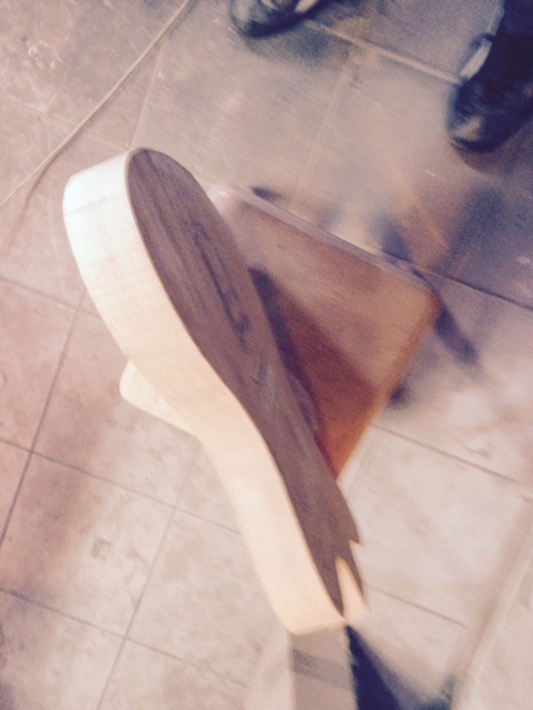

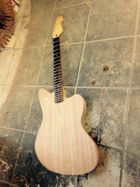

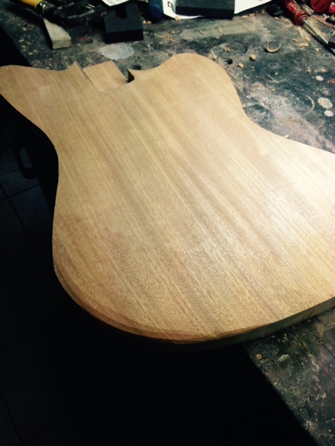

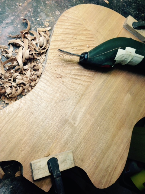

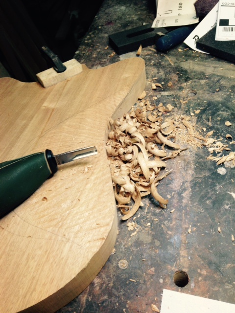

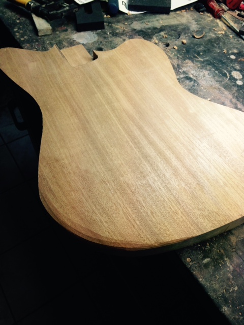

Korpus byłem przestrugaę na grubołciówce w stolarni, potem zabrałem się za dłutowanie - co za geniusz wymyłlił to dłuto elektryczne, no pięknie się tym robi.. Potem strug zebrałem pagórki po dłutowaniu i tak to wyględa następne frezowanie pod przetworniki i brzegi na okręgło. Tylko skęd wzięę kasą na bIGSBY??
Re: JAZZMASTER TV-BIGSBY-ZEPPELIN CUSTOM
Błęd, sam się tego nauczyłem, za instrument zabieramy się jak już mamy cały hardware. Inaczej zawsze jakieł babole wychodzę
