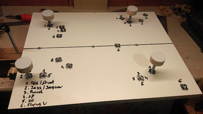

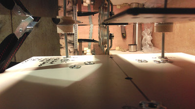

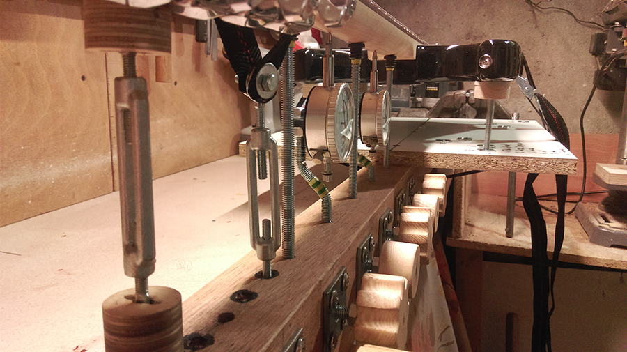

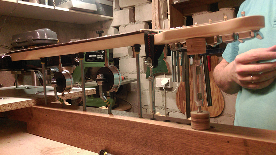

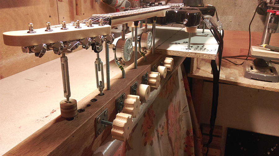

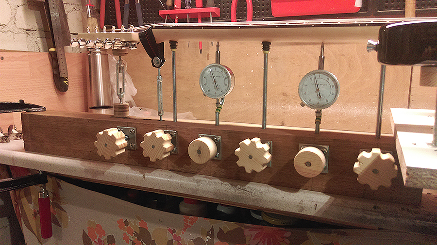

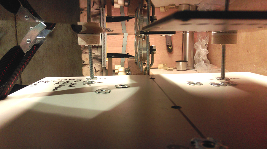

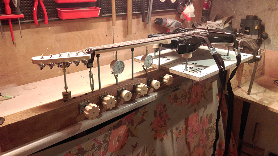

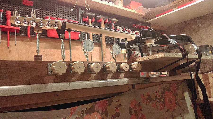

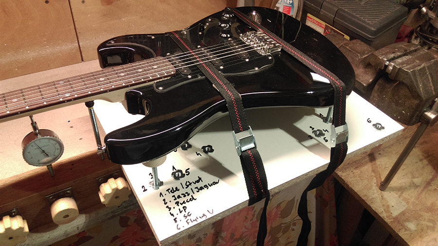

Oto moja nowa konstrukcja.
Poprawiona (wczełniejszę wersję usunęłem). Teraz jest więcej gałek, bo jednak zegary zrobiłem podnoszone i wsuwane w te same otwory co podpórki. Zyskałem przez ten manewr większę uniwersalnołę. Całołę dostosowana również do basów stęd wolne niewykorzystane otwory w belce. Bawiłem się tym dził prawie 3 godziny uczęc się precyzyjnego i w miarę szybkiego ustawiania. Po tym treningu wiem już,że dokonam jeszcze jednego zabiegu - wymienię pręty gwintowane na gładkie i będzie idealnie. Rozważam także osadzenie tulejek na te pręty. I tyle. Miłego oględania.

Fajny jig tylko czy ja dobrze widzę? Użyłeł belki mahoniowej?!?
Fuj co za marnotrastwo. Toę z tego ze dwa gryfy do LP by wyszły :(

Kibic - dałeł się ładnie nabraę. To nic nie warte Meranti jest :)

Prety gwintowane zmienily sie w koncu na gladkie i jest git majonez teraz ;)
