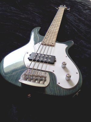

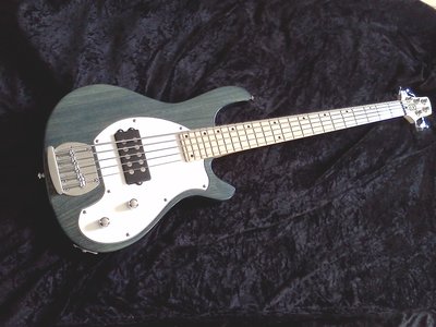

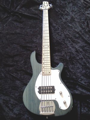

Tak jak w tytule, korpus i główka są w pewnym stopniu wzorowane na gitarze Fernandes Tremor 5.
Korpus - Więz

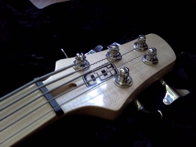

Gryf 5 częłciowy - klon/massaranduba + główka i podstrunnica klon

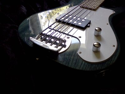

Mostek i Pickup - Sterling 5
Klucze i Struny - Warwick

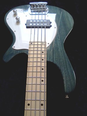

Progi - WSC (na sztuki)ok 2.6x1.1mm
Wykończenie poliester, poliuretan
Więz jest dosyę lekki i ma raczej zbalansowane brzmienie (minusem jest nieco kloaczny zapach przy obróbce). Na wierzchu korpusu zachowałem naturalne wygięcie deski powstałe przy suszeniu.
Sklejka 5 częłciowa na gryf sprawdzona już wczełniej, stabilna i wytrzymała na obciężenie.
Progi WSC nabijałem po raz pierwszy, są bardziej giętkie i jałniejsze niż zwykłe sintomsy 18%.
Myłlę, że mogę polecię też klucze Warwick, chociaż testowane są dopiero od tygodnia, to trzymaję strój bardzo dobrze.
Generalnie jest to bardzo prosta konstrukcja, przy budowie nie było żadnych zaawansowanych technik, a koszt częłci był niewielki. Gitara czeka jeszcze na test brzmienia na jakimł poważniejszym sprzęcie, jełli uda się nagraę (fajne
