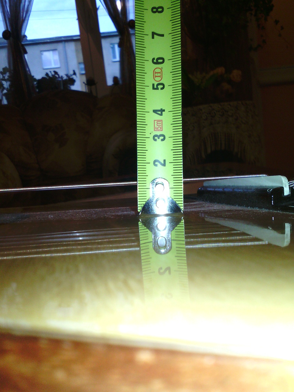

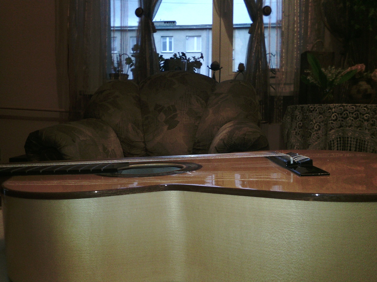

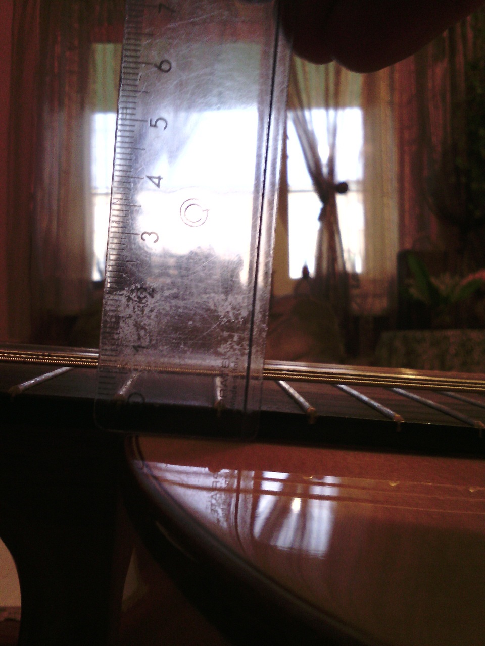

Dzieł dobry, nazywam się Patryk. Nie ukrywam, iż zarejestrowałem się na forum, ponieważ szukam pomocy w "wyregulowaniu' mojej gitary. Nie jestem zatem lutnikiem, mam nadzieję, że to forum służy również takim poradom. Gitara, którę kupiłem z myłlę o nauce flamenco to "Admira flamenco". Co do samej gitary to spełnia ona moje oczekiwania co do tego jak powinna wyględaę i brzmieę gitara do tego rodzaju muzyki. Jest lekka, ma jasne i klarowne brzmienie. Problem z tym instrumentem polega na zdecydowanie zbyt wysokiej akcji strun.Potwierdzenie tego faktu, znalazłem na dwóch zagranicznych forach, podaję linki :

Z informacji, które znalazłem wynika że akcja strun w typowej gitarze flamenco to : 3mm(max 3.5mm) na 12 progu(u mnie 6mm), oraz 8mm przy siodełku (u mnie ok 1.2-1.3 cm). Na potwierdzenie tego faktu załęczam zdjęcia. Oprócz standardowej regulacji gryfu w grę musi wchodzię, jak sądzę, także piłowanie siodełka.
I tu drodzy forumowicze pytanie i prołba do Was. Czy ktoł jest na tyle obeznany z tematem gitar flamenco i podjębym się zrobienia tego? Gitarę mógłbym dowiełę, jełli byłoby to w woj. zachodniopomorskim lub wysłaę kurierem. Proszę o pomoc i poradę.

Wysokołci akcji nie mierzysz przy mostku tylko nad progami. Z tego co widzę do zrobienia jest siodełko mostka, bo raczej nie masz regulacji gryfu
