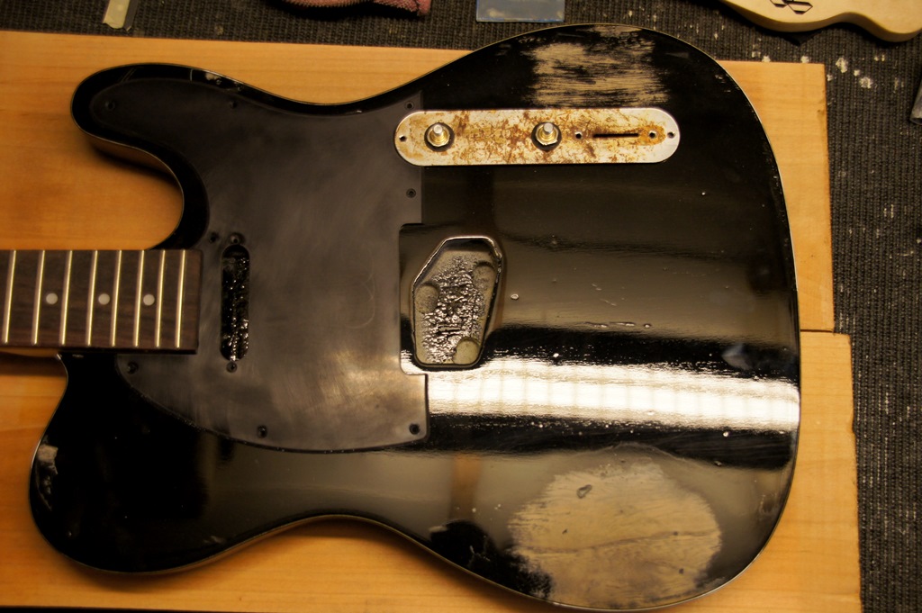

Tele relic by Piotrel_violin
Kolejna gitarka z mojej pracowni. Gitara jeszcze nie skołczona, lakier spolerowany z pierwszego i na tym już zostanie.
Specyfikacja:
Korpus - Olcha 2 kawałki + binding (czarny, biały, czarny)
Gryf - Klon
Podstrunnica - Palisander
Menzura - 25.5"
Radius - 12'
Elektronika - Merlin Pickups, Potencjometry CTS, kondensator Orange Drop, treble bleed- Orange Drop + rezystor Dale, przełęcznik Fender
Mostek - Gotoh
Klucze - shaller
Lakier - Cardinal Luthierlac Spray Lacquer+ Nitrolak czarny z Dębicy
Na Dzieł dzisiejszy gitara prezentuje się tak ;)

no w kołcu ładnie wykołczony telecaster na tym forum;)
Ja mam bzika na punkcie gitar "relic" więc nie jestem obiektywny - mi się po prostu to podoba:)

Dzięki ;) Bardziej obstawiałem na pojazd za relic ;) Ja akurat lubię bardzo relicowane instrumenty więc pokusiłem się o tele które mi najbardziej pasuje w relicu właśnie. Niestety padł mi dził aparat więc jutro postaram się wrzucię coś z lp ;)

Nie moj klimat zupełnie. Jak dla mnie szkoda roboty. Ale kto bogatemu zbroni ;-)

oj bo relic to trzeba lubieę;)
Piotrek pomyłl o dorobieniu innego gryfu może, takiego bardziej rasowego... wiesz - jednoczęłciowego a przynajmniej z jasnę podstrunnicę, wtedy fasolki się pokażę pod strunami:)
Mostek vintydżowy masz?

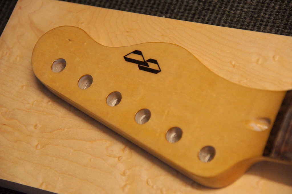

Czy szkoda roboty.. powiedzialbym ze roboty znacznie mniej przy lakierowaniu. Do zbudowania tej gitary zainspirowal mnie nawal gitar Suhr Antique na serwis gdzie lakier jest conajmniej badziewny. Podklad w tych Suhrach to jakas lipa straszna.. Cos bialego pod lakierem nitro konsystencji kredy.. Strasznie miekki szit. I do tego jakby narysowane ploterem spekania lakieru.. Bazujac na popularnosci relicow powstaje ten projekt. Most mam, niestety nie vintagowy, tylko masywny gotoh z mosieznymi 3ma wozkami. Szyjka juz zostaje ta ktora jest bo wybralem na ten gryf najmniej falisty klon jaki mam w pracowni a jasny gryf z klonu oczkowego lub falistego zapewne niedlugo wezme na tapete :-) Palisandrowa podstrunnica juz zostala lekko postarzona.

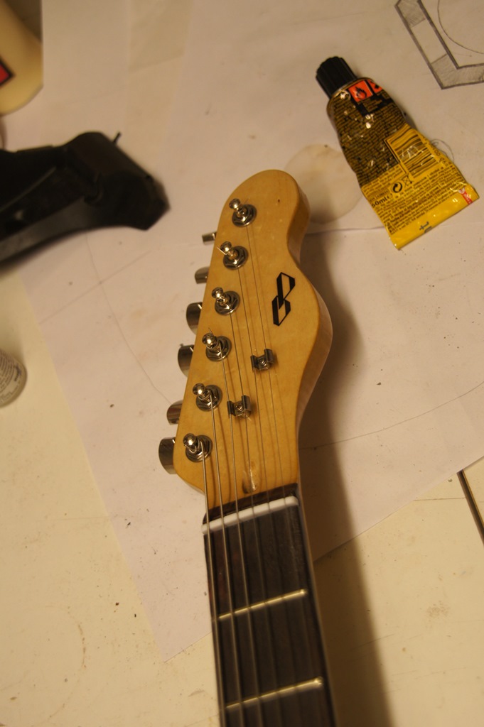

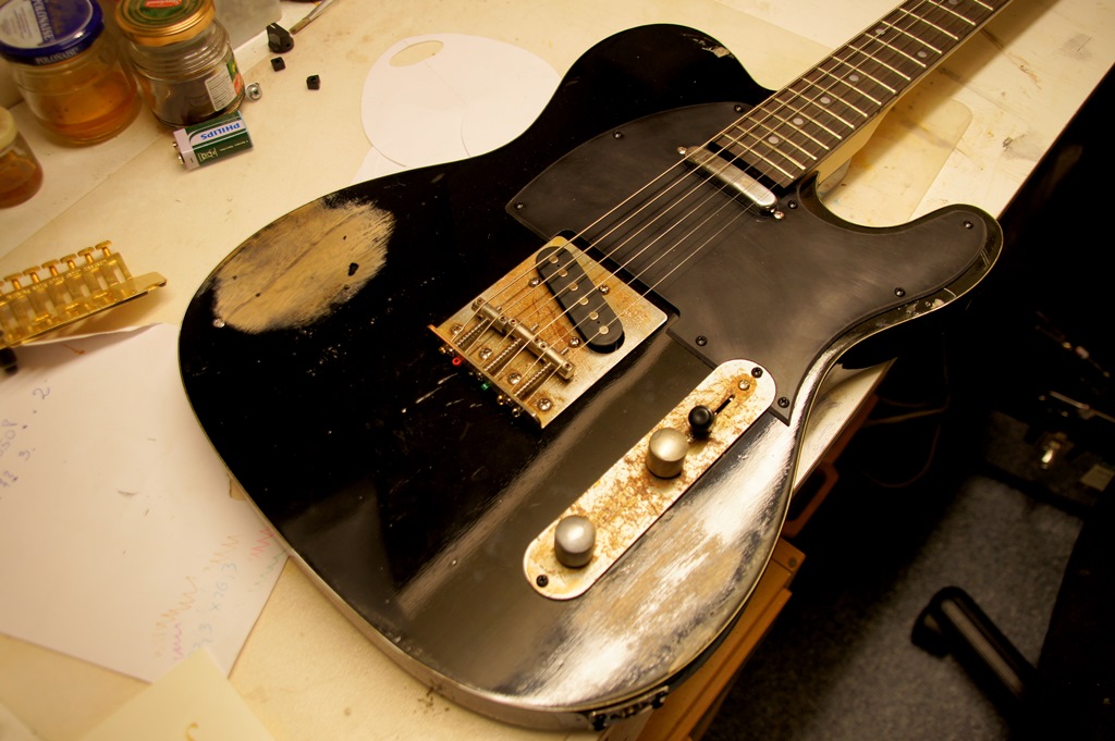

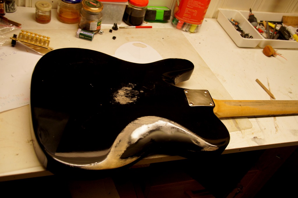

Na szybkołci tele poskładany ;) Czeka jeszcze na przetworniki od Merlina i klucze ale już gra ;) Nie jest jeszcze ustawiony i odpicowany. Fotki strzelone w biegu

żeby tylko gryf był jednoczęłciowy.. jasny:) Fajny most. Fajnie gra?

No teraz też to widzę że mogłem zrobię mu jasny gryf.. Cóż.. O brzmieniu jeszcze za wiele nie powiem bo grałem na niej może z 5 minut, wypowiem się jak założę merliny, bo teraz są założone fendery z mexa i dopicuję setup.

Po mostku leżęcym obok widzę że jeszcze jakał siódemeczka jest w robocie :) Będzie relacja?

Ano nie każdy lubi ten styl ;) mtness - niestety to zwłoki które zostały wymienione na floyd rose z serii original w gitarze klienta;) 7 jest w planie ale nie wiem kiedy ..
