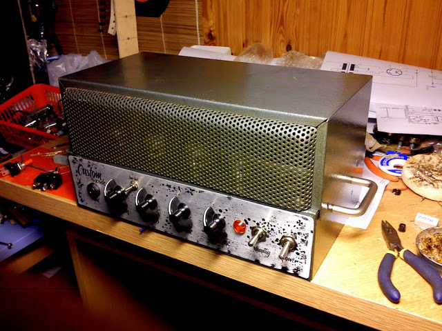

Jak nazwa tematu wskazuje zaprezentuję Wam moje prace z elektronicznej częłci mojej pracowni ;)
Tym razem wzmacniacz wykonany na zamówienie dla Emila https://www.facebook.com/emilgrucaofficial/?fref=ts
Bazę do powstania tego wzmacniacza był Traynor dark horse 15w, preamp został nieznacznie zmieniony, dorzuciłem przełęczane 2 poziomy gain i volume przełęczany prostownik lampowy/krzemowy, lampowę pętlę efektów plus przełęczane z podłogi 2 wybrane przez gitarzystę opcje tonestacka. We wzmacniaczu siedzi 3 lampy ECC83 para EL84M i jedna EZ81, jako że jest to combo na pokładzie znalazł się jeden głołnik Eminence V12.

Kolejny wzmacniacz który powstał dołę dawno temu. Powstał na zwłokach wzmacniacza geloso. Preamp to również Traynor dark horse 15w jednak tym razem toczka w toczkę, jedyne zmiany to zasilacz lampowo/krzemowy oraz zmiana kołcówki na EL84.

Kolejny wzmacniacz to połęczenie Rockerverba (drive)oraz Matchellesa (czysty) z kołcówkę pp na 6V6. Zasilacz na krzemie, lampowa pętla efektów, reverb na sprężynie (napędzany na krzemie) Do wzmacniacza zbudowałem kolumnę w której siedzi Celestion Vintage 30. Sklejka klejona klejem kostnym na wczepy proste. Wzmacniacz i kolumna obite naturalnę skórę. Zdjęę nie mam za wiele ponieważ wzmacniacz - sama głowa błyskawicznie (przed ukołczenien) znalazła nowego właściciela. Nagrałem tylko tyle na tym wzmacniaczu https://soundcloud.com/piotr-d-ugosz-4/test3 nagrywane bodajże przez gopro. Po sprzedaży głowy szybko zabrałem się za zrobienie nowej którę praktycznie kołczę i umieszczę niedługo więcej zdjęę z kategorii "porno" Wizualnie wzmacniacz wyględa tak samo, z tym że pod maskę mamy hi-gain plus kanał czysty podobny do rockerverba, lampowę pętlę i reverb na 2 kołciach pt2399- był to eksperyment i wg mnie sprawdził się łwietnie !
