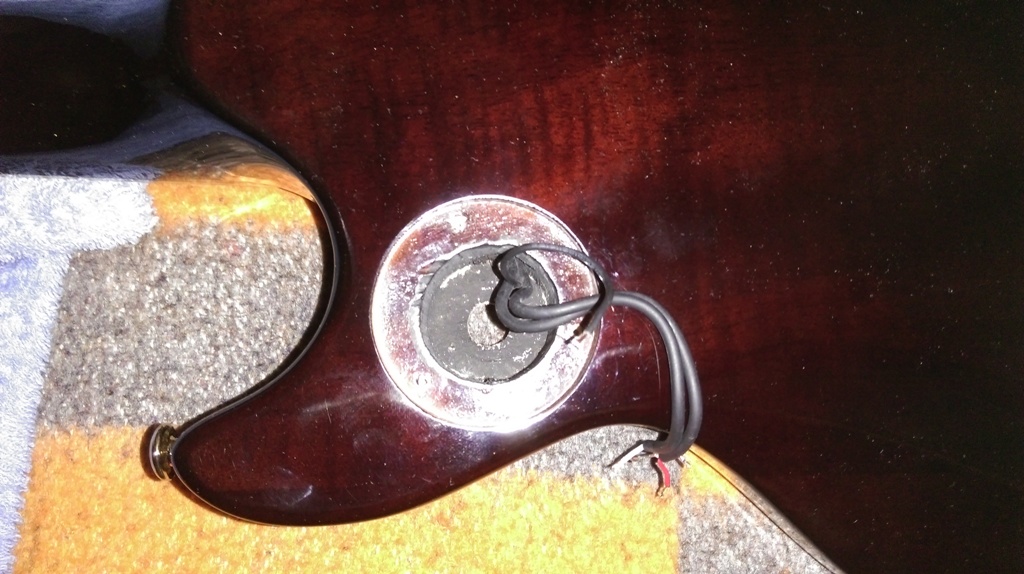

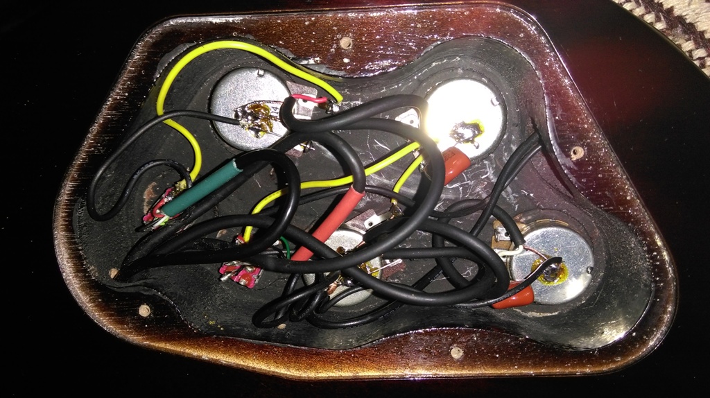

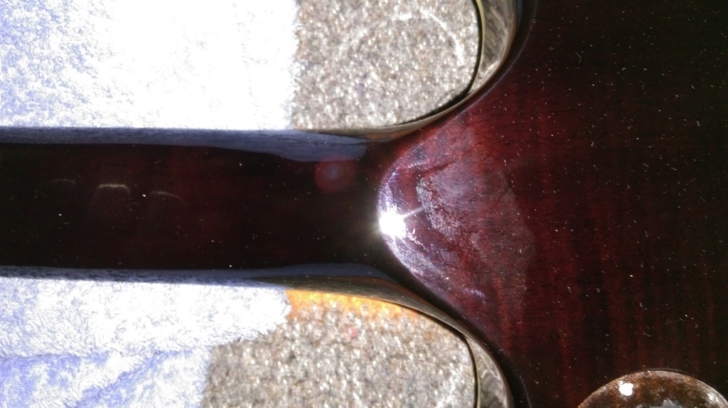

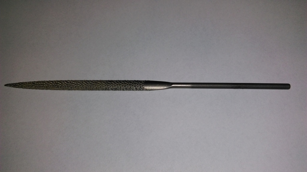

Operację rozwiercania otworów pod potencjometry i przełącznik wykonałem półokrągłym pilnikiem do drewna, wykonując ruch w jedną stronę. Od strony lakieru do wewnątrz komory. Zajęło to raptem pół godzinki.
Poniżej dodaję też zdjęcia komory elektroniki oraz przełącznika i inne.

Chciałem to napisać, ale nie zdążyłem. Ręce opadają jak czytam o kołkowaniu, rozwiercaniu jakimiś wynalazkami takich otworów. Często to robię w serwisie i właśnie pilnikiem okrągłym od strony lakieru w jedną stronę. Chwila zabawy i po kłopocie.Operację rozwiercania otworów pod potencjometry i przełącznik wykonałem półokrągłym pilnikiem do drewna, wykonując ruch w jedną stronę. Od strony lakieru do wewnątrz komory.

Powiem, że operacja przebiegła całkowicie bez niespodzianek. powoli bez pośpiechu i wszystko poszło dobrze. Chciałbym zapytać o drugie zdjęcie od góry, czyli pozycja przetworników względem strun. Nie są ustawione równolegle do strun, zwłaszcza ten przy gryfie, czy tak może być?Piniu pisze:Chciałem to napisać, ale nie zdążyłem. Ręce opadają jak czytam o kołkowaniu, rozwiercaniu jakimiś wynalazkami takich otworów. Często to robię w serwisie i właśnie pilnikiem okrągłym od strony lakieru w jedną stronę. Chwila zabawy i po kłopocie.Operację rozwiercania otworów pod potencjometry i przełącznik wykonałem półokrągłym pilnikiem do drewna, wykonując ruch w jedną stronę. Od strony lakieru do wewnątrz komory.
