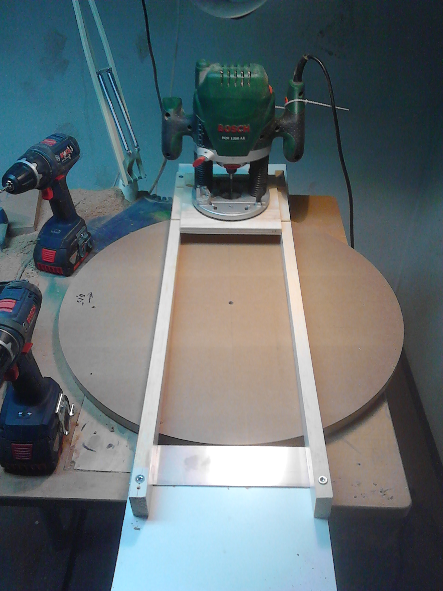

Jako że akustycznych projektów aktualnie robię kilka i nie ułmiecha mi się czekaę aż klej mi wyschnie we wklejanych belkach by dotrzeę kolejne do inne gitary, zrobiłem sobie następny radius dish ;) Miałem pod rękę telefon więc łapcie kilka zdjęę mojego bardzo prostego przyrzędu. Zacznijmy od materiału na nowy radius dish, ja wykonałem go z płyty mdf o grubołci 21 mm. Najpierw wycięłem koło z małym zapasem tałmówkę a następnie frezarkę wyrównałem krawędęšł. Kolejny etap to wyznaczenie na wyciętym kole linii pomocnych do ustawienia i zmontowania jiga, ja wyznaczam sobie 2 linie centralne które są względem siebie pod kętem prostym a następnie rysuje 2 kolejne linie do których ustawiam zraduisowane prowadnice.Do stołu przykręcam w punkcie centralnym wycięte koło tak by swobodnie się obracał okręgły blat z mdfu, do stołu przykręcam też podkładki z odpadów do przymocowania zradiusowanych prowadnic, pod prowadnice podkładam jeszcze dystans z 2 blaszek by prowadnice nie ocierały o okręgły radius dish, przykręcam prowadnice i setup jiga gotowy ;) Działa to ustrojstwo tak https://www.youtube.com/watch?v=VLAO7Bp ... e=youtu.be

Jig w trakcie składania
Frezarka zamontowana do podstawy
Koło wycięte z mdf-u

Jakę głębokołę ugięcia płyty robisz??
Rozumiem, że szczytowe zagłębienie jest na wysokołci mostka.

Bardzo pomocne przy docieraniu belek oraz wklejaniu ich, tu akurat robiłem radius 15 ft który stosuje na tylne płyty , na top stosuje 25 ft ze szczytem właśnie w okolicach mostka. Przy 15 ft radiusie głębokołę jest jełli dobrze pamiętam około 14mm, przy 25 ft nie pamiętam.

25 ft to chyba coś około 7,5mm - strasznie dużo. Tak mocno trzeba sprężaę płytę żeby zrównoważyę struny??
Spodziewałem się ugięcia max 4mm na top
Na spód pewnie max 3mm
Nie budowałem nigdy akustyka, skęd jełli wolno takie informacje o tych ugięciach?? Chętnie bym o tym poczytał.

Popik przepraszam ale nie sprecyzowałem, owe 14mm to ugięcie na dystansie 710mm czyli wzornika, więc na topie wyjdzie coś koło tych kilku mm. Generalnie nie posiadam literatury opisujęcej problem, takie radiusy stosuje ponieważ takie występuję w innych gitarach, sprawdzone przez innych i sprawdzone przeze mnie. Polecam analizę planów gitar klasycznych i akustycznych - tam jest wszystko ;)
