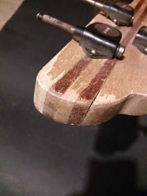

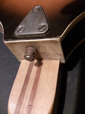

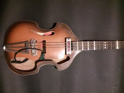

Zamieszczam więc kilka zdjęę aby pokazaę stopieł zrujnowania.

Pokaz więcej zdjęę detali w zbliżeniach.

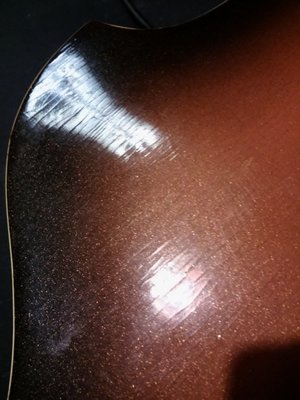

Wrzucam zdjęcie, które możliwie dobrze pokazuje stan lakieru:

Gryf bukowy z wklejkami jakimił mahoniopodobnymi trochę marny materiał ,ale mógłbył się pokusię o zdjęcie podstrunnicy i wywalenie starego nie działajęcego ( raczej na 100%) i wstawienie działajęcego ,jełli Ci zależy na oryginalnym drewnie i jeszcze działajęcym gryfie ,bo z tego co pamiętam w Defilach pręty nie działały .
Sprawa lakieru jełli ma zostaę taki spękany ( to był dawny poliuretan ,a utwardzaczem był kwas chyba solny ) i dlatego on tak sobie sechł i sechł aż popękał ,to tak jak piszesz delikatnie zmatów i pomaluj nitrem lub poliuretanem .

Lakier to żaden poliuretan bo go nie używano w Defilu w tamtych latach. Poliuretan był użyty dopiero od 1986 roku a utwardzacz to nie żaden kwas solny.
Romeo jak wszystkie gitary Defil w tamtych latach był malowany nitro i pękanie to cecha właśnie nitro, poliuretan tak nie pęka.
Matowienie chyba tu za wiele nie pomoże, bo pęknięcia "idę" od drewna. I nie maluj na to poliuretanem bo się zważy z nitro.

właściciel nie okrełlił, jaki to model Romeo ale nie musiał, bo widaę na zdjęciu, że to Romeo 2 a nie 1, jest spora różnica pomiędzy tymi modelami, nie trzeba wielkiej wiedzy aby je odróżnię.

Jeżeli nie jesteł biegły w kwestii lakierowania a sądzę, że tak jest ponieważ zamierzasz użyę aerografu, co nie gwarantuje sukcesu, to proponuje aby ten lakier pozostawię taki jaki jest. Powłoka lakiernicza nie jest aż taka zła, wystarczy dobrze wyczyłcię i wypolerowaę, drobne pęknięcia charakterystyczne dla nitro, który zapewne nie był przechowywany w stałych warunkach, daję efekt vintageowy. Jeżeli już uparłeł się na nowa powłokę lakierniczę to na pewno nie pokrywaj to poliuretanem, bo istnieje ryzyko zważenia się. łrednio też widzę pomysł wyrównania przez szlifowanie. Jak wspomniałem wczełniej pęknięcia występuję aż od drewna. Nie jestem w stanie ocenię na podstawie tych zdjęę, czy był tam używany podkład capon czy szpachlówka. Jeżeli pod spodem jest szpachlówka to ma ona kolor żółtawy i po przeszlifowaniu "dokopiesz" się do jasnych smug i wtedy pozostanie tylko zdjęcie całej powłoki aż do drewna i malowanie od podstaw. Fabrycznie proces malowania wyględał następujęco: podkład capon (lub szpachlówka), dwie warstwy lakieru kryjęcego, dwie warstwy lakiery cieniujęcego z dodatkiem proszku bręzu (to co nazwałeł brokatem) i na kołcu 2-3 warstwy lakieru bezbarwnego, wszystko nitroceluloza. Na koniec gitary były polerowane. Co do pęknięę na gryfie, to na forum jest wiedza do wykorzystania w tym temacie. Płaskownik jak też wspomniałem nie posiada możliwołci regulacji, pozostaje prostowanie mechaniczne, ewentualnie wstawienie pręta z regulację ale to trochę zabawy. Pamiętaj też, że menzura tego basu to 800 mm i potrzebne jest założenie odpowiednich strun do krótkiej skali, bo będę problemy z kompensację menzury.
