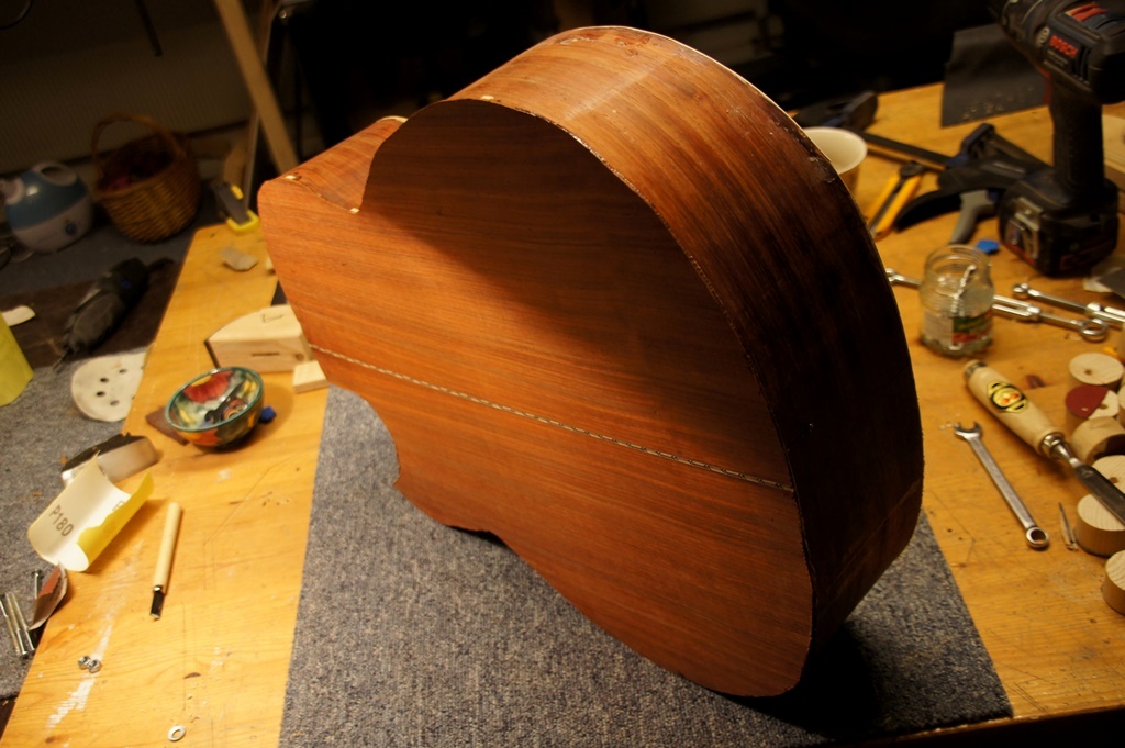

Jak duza ta puszka to zapewne nie, choc zalezy jak ukladaja sie sloje na bloku. Arm bevel tu zrobilem tak, ze w miejscu ukosu wkleilem wyzszy i szerszy kerfing, tarnikiem z zewnatrz uksztaltowalem wciecie, nastepnie nakleilem fornir konstrukcyjny, wewnatrz zebralem nadmiar kerfingu i dokleilem dekoracyjny fornir. Teraz kolej na binding i zylke. Jak sie zaoparuja inni trzebaby spytac.
Edit:
Nie ma to jak o 1 w nocy rozkręcaę łciski i formę :mrgreen:
łapcie kilka zdjęę jeszcze przed zamknięciem pudła i jeszcze goręce po wyjęciu z formy.
tak wygląda 15ft radius
arm bevel
arm bevel
Przed zamknięciem pudła

W lecie mam tak jasno, aktualnie dopiero się zaczyna rozjałniaę. Zdjęcie przed przyklejeniem deki robiłem około godziny 11 rano chyba, a resztę o 1 w nocy :) Już nie zrobię zdjęcia bo pudło zamknięte, ale znalazłem takie oo, wydaje się że kerfing jest mocarny, ale nie jest, jest akurat
Re: Akustyk Jumbo faned frets
No tak wyględa że monstrualnie wielkie, na bank ma to wpływ na płytę.
Wyględa ładnie, powiedział bym ładniej niż doklejka jak na klasyku. Ale pewnie działa na minus. W kołcu zmniejszamy powierzchnię deki.
Ale ważne kolejne doświadczenie :-)
To jumbo więc w sumie i tak głos będzie pełny i bogaty.

Wplyw na plyte to ma faktycznie, aczkolwiek staralem sie zminimalizowac np. Jak zobaczysz na zdjeciu belka x z jednej strony pudla wchodzi w boczek a przy bevelu nie, konczy sie przy kerfingu, odmulilo takie rozwiazanie plyte w tym miejscu. Plus tak jak piszesz to jumbo, i tez dlatego zrobilem tu bevel, o ile np. w mniejszych pudlach brak bevela nie przeszkadza mi przynajmniej jakos specjalnie to w jumbo bevel zdecydowanie jest na plus. Juz sie nie moge doczekac jak to zabrzmi a tu jeszcze troche pracy mnie czeka. Dzis skleilem forniry na zylke i wstepnie podocinalem klocki na binding :-)
