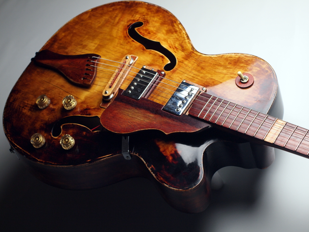

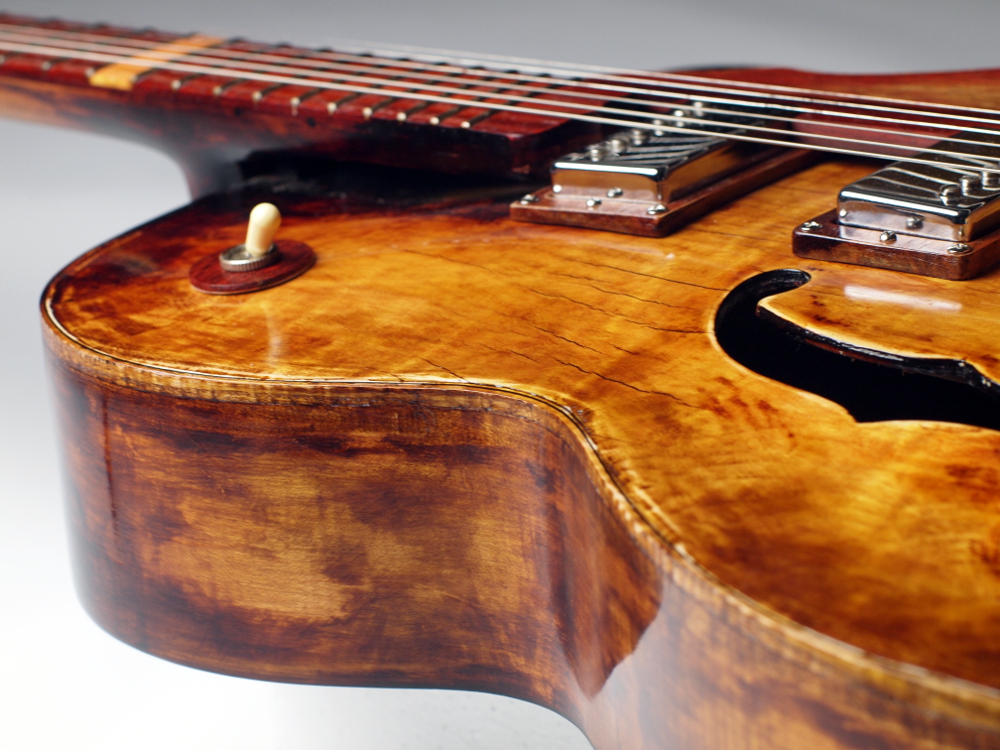

Jak w tytule, bo gitara jest nie do poznania względem oryginału. Zmiany oczywiłcie wg gustu właściciela czyli mojego:D

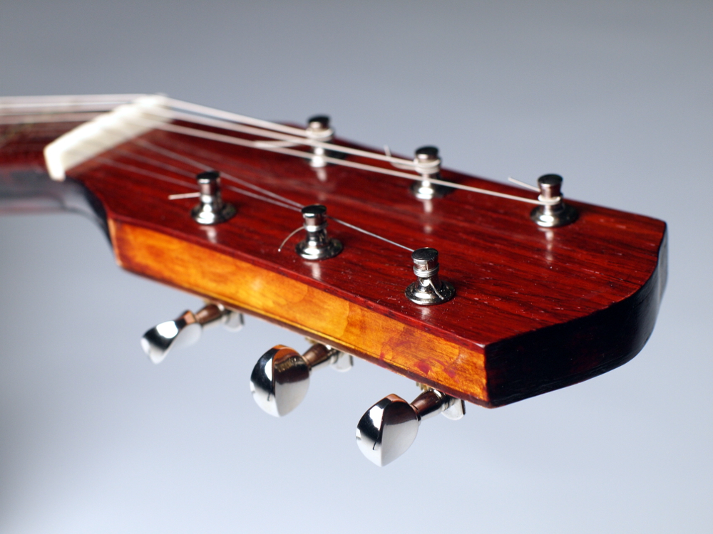

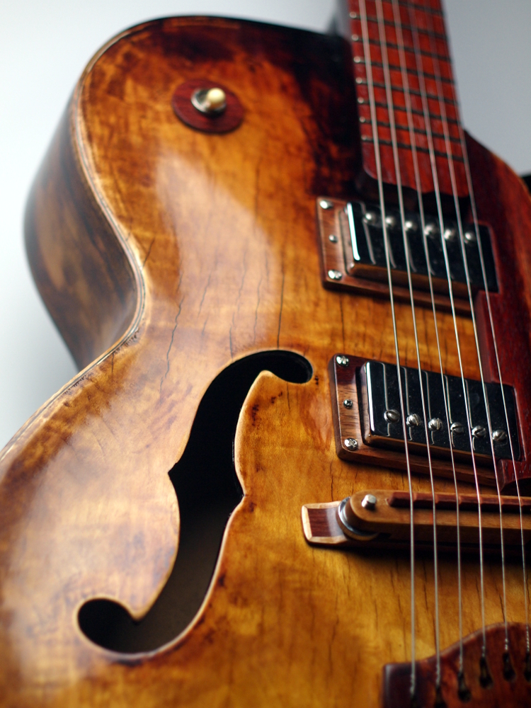

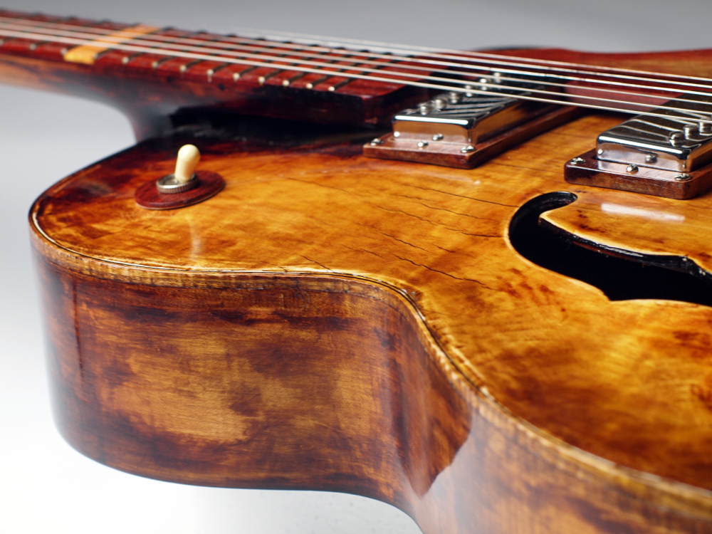

To był bardzo dobity i pokiereszowany niemiecki archtop kupiony za 300zł na a..gro. Zmian jest sporo, wywalone plastiki, których wszędzie było pełno. Zastępiono je drenem. Nowa podstrunnica, nowe okładziny na główce, nowa stopa gryfu i gniazdo (gryf osadzony był nie w osi). Nowy lakier (spirytusowy). Ta gitara na oko ma jakieł 50 lat, może więcej. Ma masą spękał, bruzd, dziurek, obię, przetarę.. ale mi to nie przeszkadza. Celem nie było zrobienie jej tak, by była jak nowa. Jest stara i ma zmarszczki. Mam ję od kilku ładnych lat i zawsze chciałem coś z nię zrobię, żeby zagrała, gra i stroi:)
Drewno użyte do remontu to padouk.
Gryf zazbroiłem węglem bo nie miał w oryginale pręta napinajęcego.
Elektronika Gibson, klucze Grover. Jest dobrze, gra ładnie, a wyględa jak na fotkach poniżej.

Szukałem fotek, ale nie znalazłem, dawno robiłem, komputery się zmienia, archiwa ginę. Wyględała mniej więcej tak:
https://reverb-res.cloudinary.com/image ... ayjkok.jpg
zdjęcie z Internetu. Klasycznie popękany lakier, dużo plastików, ubogi burst, perloid plastikowy na podstrunnicy.
Ciekawostkę jest to, że moja ma boczki z litego drewna. Gnat tak wyszedł dziwnie na zdjęciu kanciato - cieł? A klimat to tak:)

W stylistyce a la PiotrCh nic się nie zmieniło. Od czasu jak ję widziałem w naturze, to duża zmiana, ale najważniejsze, że zaczęła oddychaę na nowo i pewnie parę lat pogada.
Fajny sprzęt wyszedł.

Ryszard - Ty ję widziałeł już po pierwszych próbach...z czasów sprzed forum:) Oryginał był podobny jak na fotce z netu.

łAł ! Piękna ! Jak Piotrek "czuje się" lakier na gryfie? Pytam ponieważ w swoim akustyku z też będę miał lakier spirytusowy, ale chyba gryf wykołczę tru oilem, tzn mam dylemat

Nawet mu pasuje temu archtopu takie malarskie podejłcie
I z niechęcię
  (bo to nie moja estetyka)  muszę przyznaę fajnie to wyględa
Nie myłlałeł może nad kołcię w mostku??
A jeszcze jedno pytanko.
Czy Ty go przypadkiem nie zabiłeł akustycznie??
Pytam bo przy belkowaniu krzyżowym całe to żelastwo na topie mocno gasi dęšłwięk. No chyba, że był priorytet elektryczny i belki wzdłużne to wszystko tłumaczy.
P

Dziękuję, cieszę się, że się podoba
Lakier spirytusowy pod palcem to czysta przyjemnołę. Truoilem wykołczyłem darkowego telka thina (gryf) i też jest przyjemny w grze. Truoil ciężko byłoby mi barwię, a chciałem uniknęę bejcowania drewna.

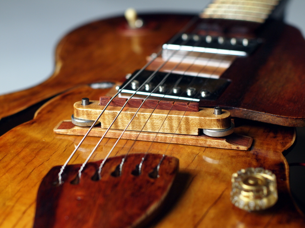

Akustycznie bardzo ładnie gra, nic nie brzęczy, nie ma głuchych tonów. Belki są wzdłużne. Myłlałem o kołci na strunnik w mostku i na bank wsadzę tam kawałek gnata - dla porównania. Póki co jest padouk - żeby kolorystycznie nawięzaę do innych elementów mostka, strunocięgu i osłon pikapów. Padouk to twarde drewno i również nadaje się na takie elementy.
Praca przy tej gitarze nie była najprzyjemniejsza, dużo ograniczeł. Dużo jazdy po bandzie i dumania jak nie wypałę za burtę technicznie i w konwencji. Priorytetem był gryf. Nie wiem jakim cudem siedział w niej przesunięty z osi i pod złym kętem w płaszczyęšłnie poziomej. Strunocięg wypadał ponad 2cm za osię. Mostek niemalże właził na jednego efa. Gryf był grubałny (brak pręta) radius jakił za mały (beczka). Teraz gryf jest wygodny, ciełszy (2 pręty węglowe), radius 12''. Otwory w główce symetrycznie, kształt zmieniony. Stopa padoukowa osadzona w nowym gnieęšłdzie, łęczenie na wcisk + zbrojenie węglem. Paskudne plastikowe bindingi o nierównej grubołci i wysokołci zastępione 3paskowym naturalnym bindingiem.
Lakier miał nie zasłonię starej pooranej zębem czasu i użytkowania gitary.
Osprzęt ile się da - chciałem zrobię własny (TOM, ramki, pickguard, strunocięg, osłona pod przełęcznik).
Ważne, że już koniec i można zaczęę ruszaę inne rozgrzebane projekty:)

Kolorystyka super, ale sposób wykołczenia do mnie nie przemawia. Klasyczny sunburst proszę

Re: Archtop drugie wcielenie
Folga pewnie kontabasowa
 bo sie nie poddaje.
Sprawdęšłlinkę kewlarowę 3 mm. Taki patent na przyszłołę.
Dodal bym też w miejscu oparcia folgi prożek z nacięciami.
P

Sporo pracy - oj sporo !
Swojego czasu jeden kumpel kupił nowę gitarę i chciał ję zrobię na starę.
Poradziłem mu ( w sumie w żartach ) żeby sobie brzuch , rękawy i co tam ma stycznołę z instrumentem okleił papierem łciernym.
Gdzie dotyka - tam się wytrze.
Powycierała się w odpowiednich miejscach.
To taka w sumie anegdotka.

Linkę kewlarowę można wkleię na CA i trzyma jak sam dyjabeł
