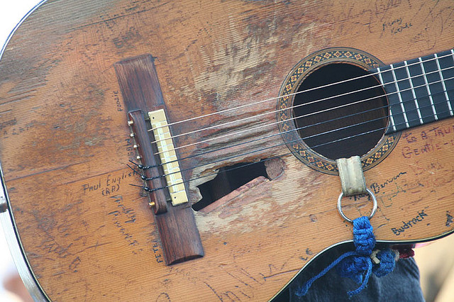

Nawięzujęc do tematu Jednak Sound Port ma swoich zwolenników.
Gitara Willie  Nelsona Martin N- 20  z 1969roku.
