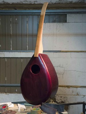

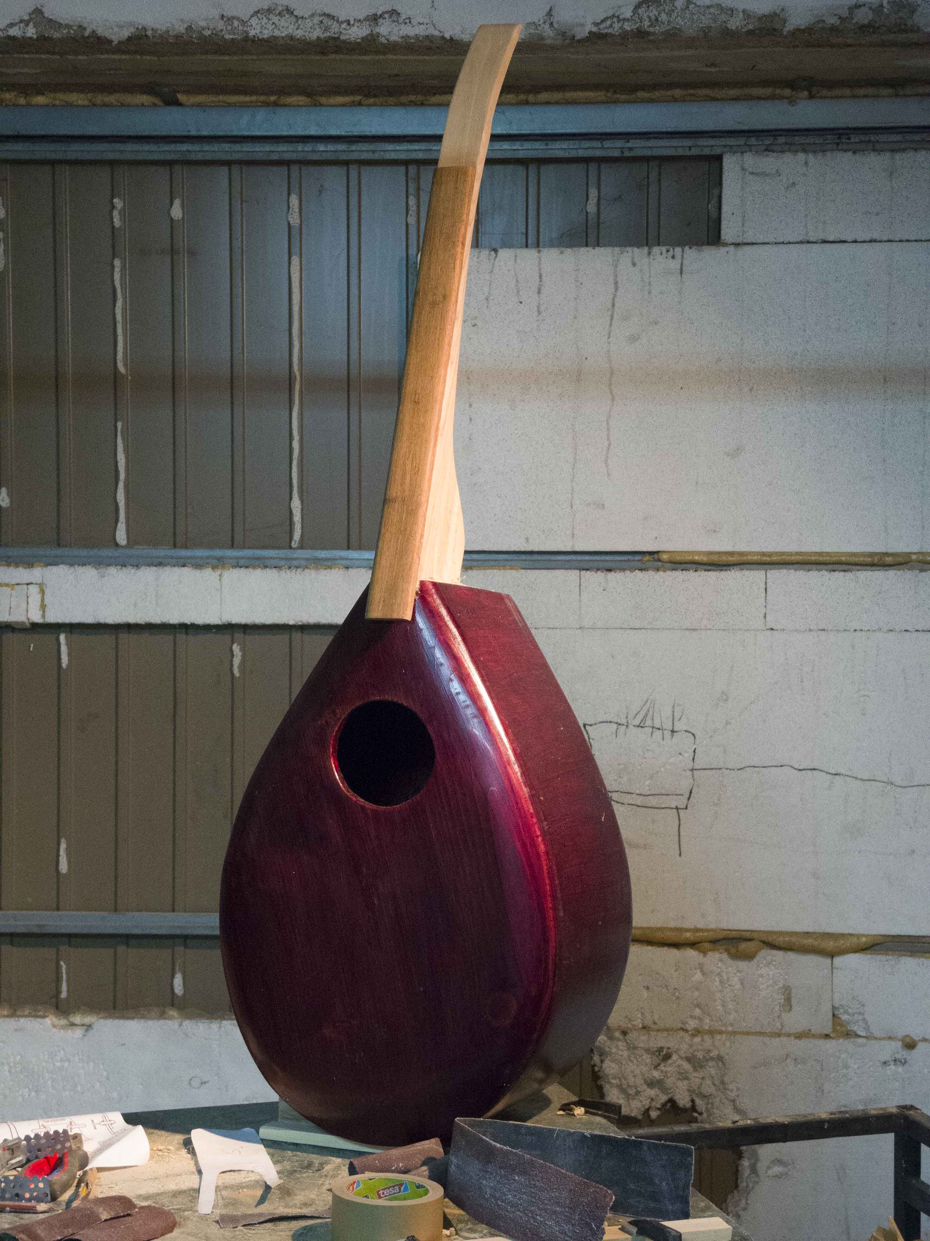

Decyzja zapadła, trzy struny z kompletu kontrabasu. Pierwsza, trzecia i czwarta GAE podniesione do strojenia ADG. Dla zmniejszenia obciężenia konstrukcji menzura będzie krótsza o "dwa pierwsze progi" w odniesieniu od wyjłciowej - kontrabasowej.
Konstrukcyjnie jestem już gotowy do uzbrajania (wczoraj wkleiłem gryf).
Dziękuję za dotychczasowę pomoc.

Pokazuj zdjęcia

Nie mam odwagi póki nie wyda dęšłwięku. Im więcej czytam, tym bardziej jestem przekonany, że z lutniczego punktu widzenia wszystko zrobiłem ęšłle. Jednak pierwsza budowa własnego instrumentu (nawet dla takiego lutniczego ignoranta jak ja, a może szczególnie)okazała się wielkę przygodę... więc nie poddam się choęby nie wiadomo co. Dla mnie już jest piękny
więc nawet jełli nie zagra.... przynajmniej będzie wyględał

Re: Mandobass - jakie zastosowaę struny
Pamiętaj, ilołę idzie w jakołę "tak słyszałem"
A na poważnie, doświadczenie pierwszego instrumentu na pewno zaowocuje.
Wyględa ciężko, ale one chyba wszystkie tak wyględaję.
W kołcu gabaryty
Dawaj więcej zdjęę, bardzom ciekaw szczegółów
W kołcu gabaryty
