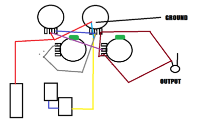

Jestem posiadaczem basu, w którym wszystko trzeszczy. Postanowiłem najpierw rozlutowaę wszystkie kable od potów, sprawa wyględa tak, że są dwa poty A500k i dwa poty B500k. Miałby ktoł schemat do czegoś takiego? Przed rozlutowaniem wszystko wyględało tak jak pod spodem. Przepraszam za chaos na schemacie.

Trochę chaotycznie to wyględa... W jakiej konfiguracji całołę działała? 2x volume i 2x tone?

Przed rozmontowaniem było 2xVOL 2x TONE tylko spięte w kupę co w efekcie było bezsensownym rozwięzaniem moim zdaniem. Nie wiem jak to sklecię w kupę. Planowałem dodaę przełęcznik tak aby można było zmieniaę tony i volumy w dwóch różnych ustawieniach, jednak chciałbym też pozbyę się trzasków i szumów a przede wszystkim problemu takiego, że po dotknięciu mostka czy strun wszystko przestaje trzeszczeę

Jak trzeszczy to kłopot z masą.
Znaczy i ekranowanie może byę do wymiany.
