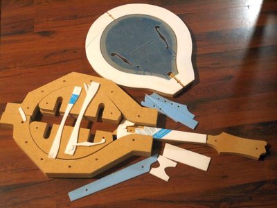

Trochę porysowałem, ale najważniejsze, że rysunki już wycięte w mdfie i tworzywie:)
Klepki dek dolnej i górnej już sklejone i wyrównane. ęšłĽarty się skołczyły i trzeba działaę dalej;)
Re: Mandolina typu A
Ha, bardzo ładne foremki, pewno cnc poszło w ruch ;-)
I kilka stówek w kieszeni mniej :-)
Podejłcie masz Piotrze pełna profeska :lol:
:) No niestety - kosztowało, ale dzięki temu już strugam sklepienie na obfrezowanym idealnym kształcie na 16mm mdfie i jest komfort:) W takich chwilach zazdroszczę maszyny cnc :P Miałem w planach montowanie, nawet wrzeciono kupiłem dla zachęty na start - ale kiedy, jak..

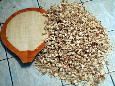

Wybrałem może 60% tego mięsa jaworowego - twardy pieron jak nie wiem co. Resztę wybieram po napunktowaniu grubołci. Dobrze, że najpierw robię w jaworowej, bo łwierk obrabia się leciutko w porównaniu do tego drania;)

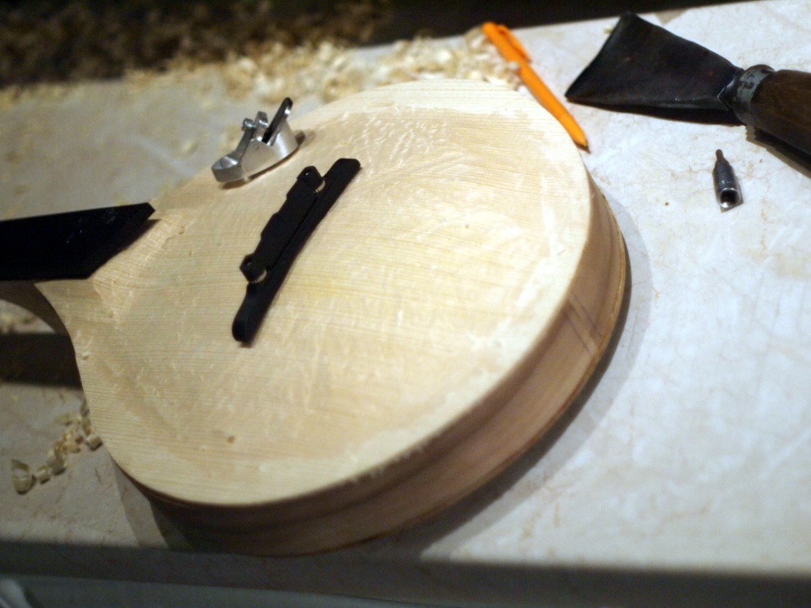

Obleciałem top zgrubnie, teraz cykliny:) W porównaniu do jaworu to ten łwierk obrabia się mniej więcej jak żółty ser:)

Zaczynam zauważaę pewnę prawidłowołę.... jak lutnicy robię fotki to zawsze musi byę strug, wióry i dłuto :D
To mi schlebia :D
