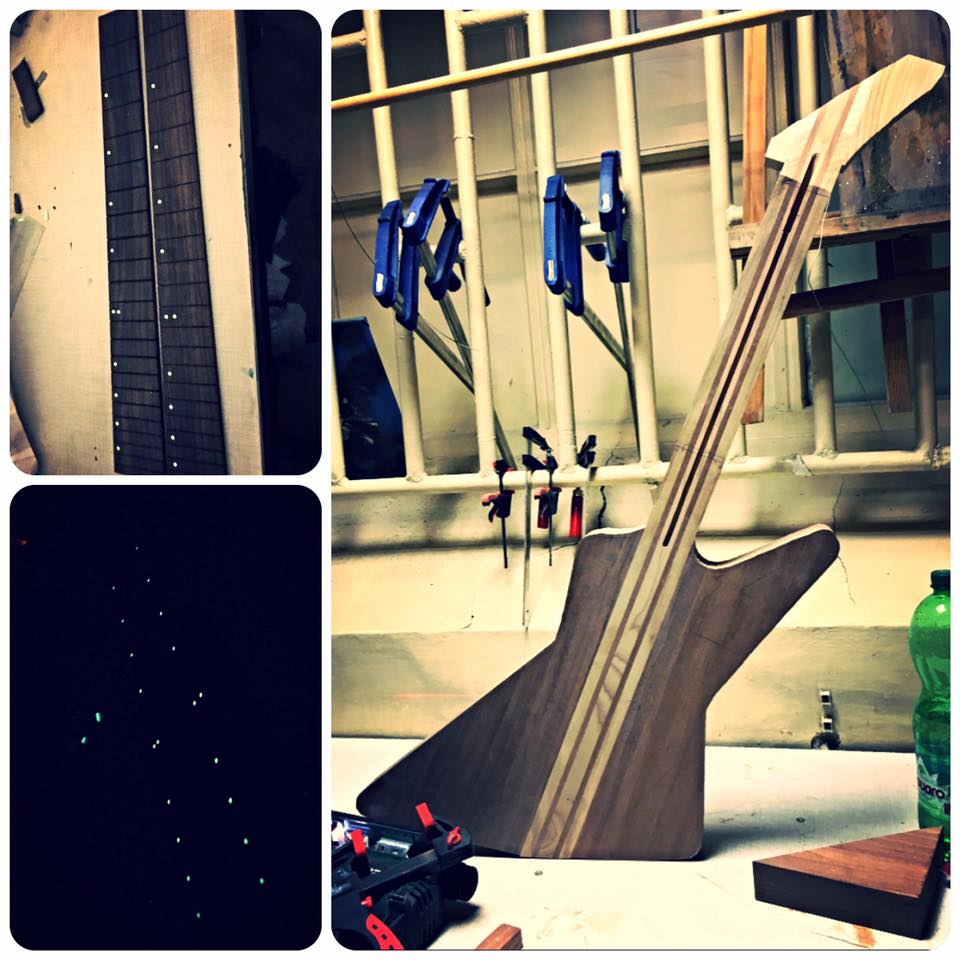

chwile nic się nie działo, ferie i te sprawy, ale już ... do roboty sie biere. Skrzydła się kleję, podstrunnice omarkerowane i z wymiarowane, dziury pod inlaysy nawiercone.
Wydaje mi się, ze to drewno to jednak swam ash, jest naprawdę lekkie, nie wiem czy nie lżejsze od klonu.
I teraz pytanie. Ponieważ już podczas klejenia EXPLO miałem problemy z zaciłnięciem łcisków i z pływaniem skrzydeł w stosunku gryfu (ale jakoł się udało), to obawiam się ze przy klejeniu V-ki, będzie w ogóle masakra, żeby to łcisnęę i żeby się nie porozjeżdżało, jednak kęty swoje robię przy takich naprężeniach
Czy macie jakieł patenty na to? czy tylko kołkowanie łęczeł wchodzi w grę?
Victor
Posty: 163
Lokalizacja: UK
Re: Vka & EXPLO NTB
Można jeszcze dokleię trójkęty. Jak zrobisz to klejem kostnym to łatwo będzie je póęšłniej usunęę. Co do pozyzjonowania to chyba kołeczki, nie wiem czy to lutniczo poprawnie, ale nic innego mi nie przychodzi do głowy.
Re: Vka & EXPLO NTB
Jak Ci tylko pomoże to kołeczkuj. Tylko trzeba sobie opracowaę technikę precyzyjnego pozycjonowania otworów.
Re: Vka & EXPLO NTB
A żeby było lutniczo to kołki zrób z cocobolo i na klej skórny ;)
Ja bym do tej Vałki zrobił takie szczęki dokładane do boczków - czyli dopełnienie do prostokęta tylko koniecznie z zawinięciem za skrzydła, żeby się nie zsuwały. Z OSB drogo nie wyjdzie, a porzędnie łciski zamontujesz. Takie szczęki nawet wyrzynarkę wytniesz.
venn
Posty: 224
Lokalizacja: Sperrebotn, No
Re: Vka & EXPLO NTB
Tak jak darek wspomniał schodki ułatwiaję sprawę, U mnie jeszcze dochodził problem ustawienia gryfu pod kętem (most Tom). Pomogłem sobie małymi szpilkami, które zapobiegły przesuwaniu skrzydeł.
Szpilki wbijałem poza obrysem korpusu.

Fryta
Posty: 225
Re: Vka & EXPLO NTB
Troche udało mi się podłubaę. jak widaę na zdjęciach. Explo poklejony, podstrunnice omarkerowane i swiecum. Następnie bedę się braę za frezowanie detalicznego kształtu, pickupów itd.
Widaę, ze gitarka sobie stoi sama, wiec chyba ten jesion to jednak swamp ash, bo jest relatywnie lekki. To dobrze, nie będzie leciała główka, jak w moim explo epi.
Co do główki, to nie wyględa to dobrze, wiec będę kładł fornir. Nie wiem tylko jaki, może coś doradzicie. Czy coś, żeby główka wyszła bardzo ciemna (jak w gibolowych explo), czy w kolorze mahoniu ?
