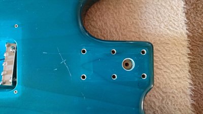

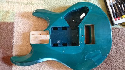

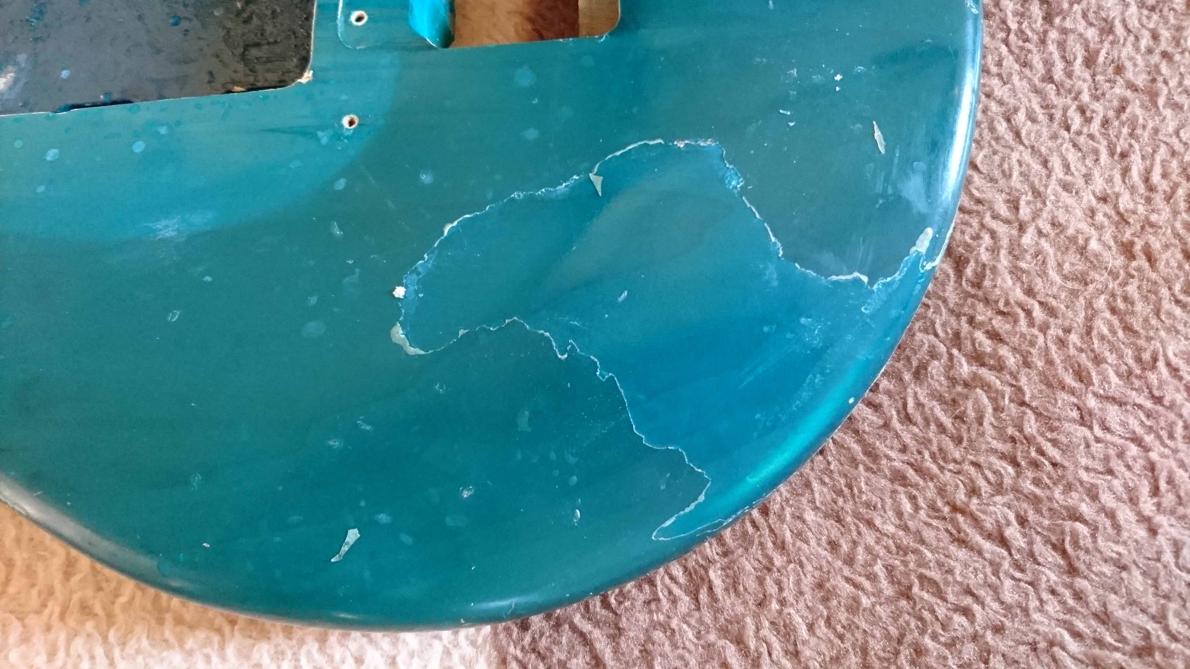

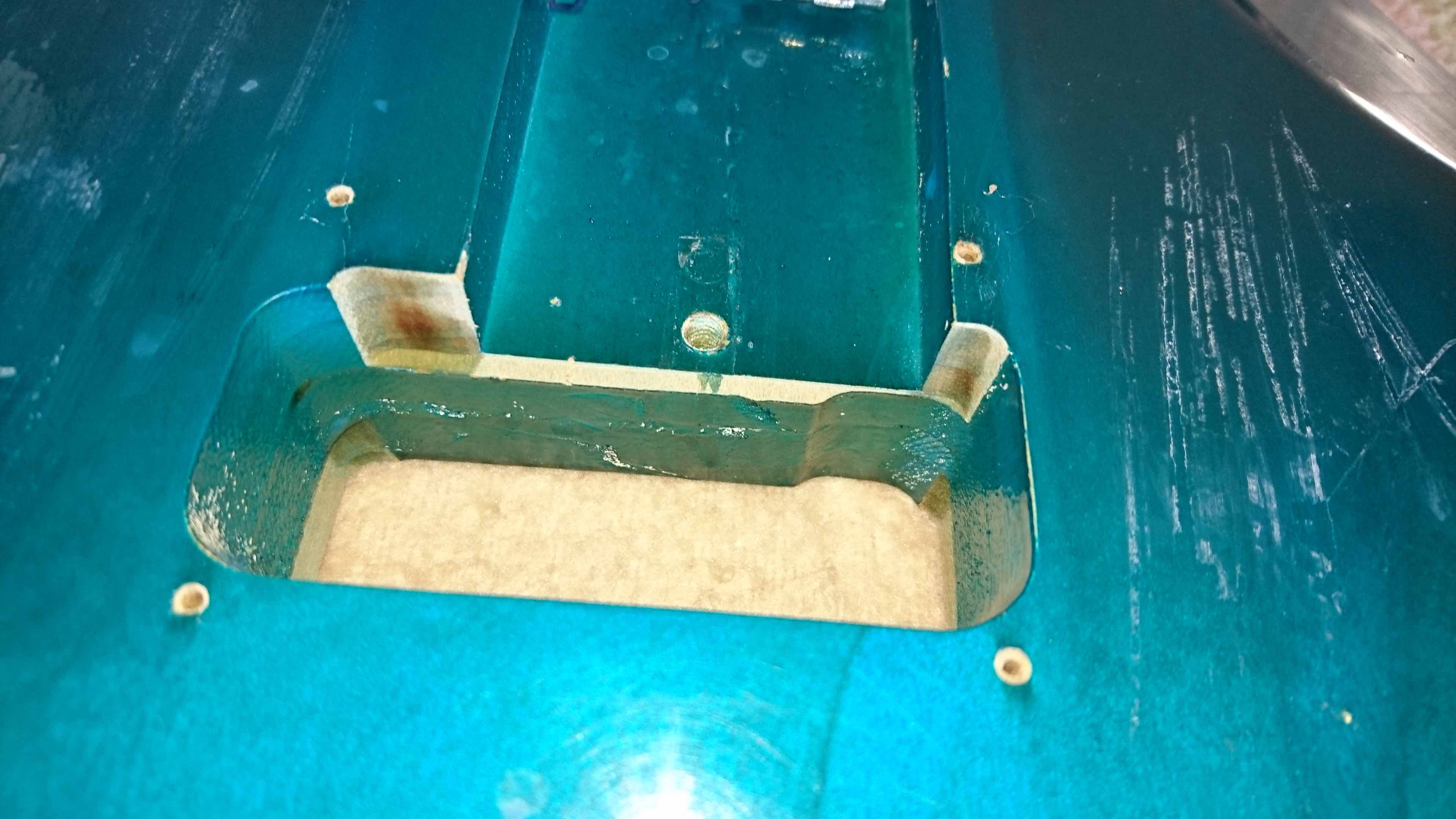

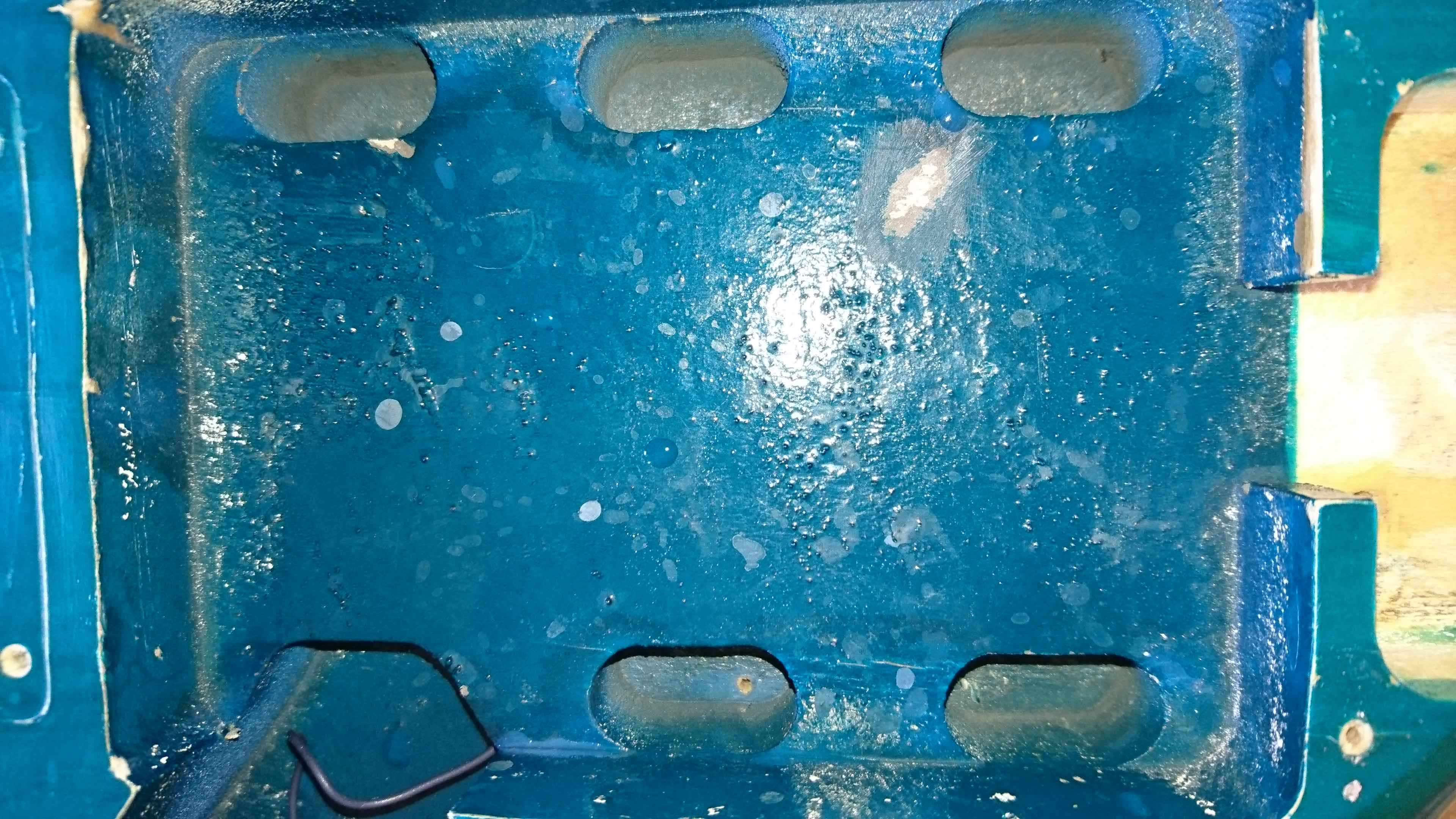

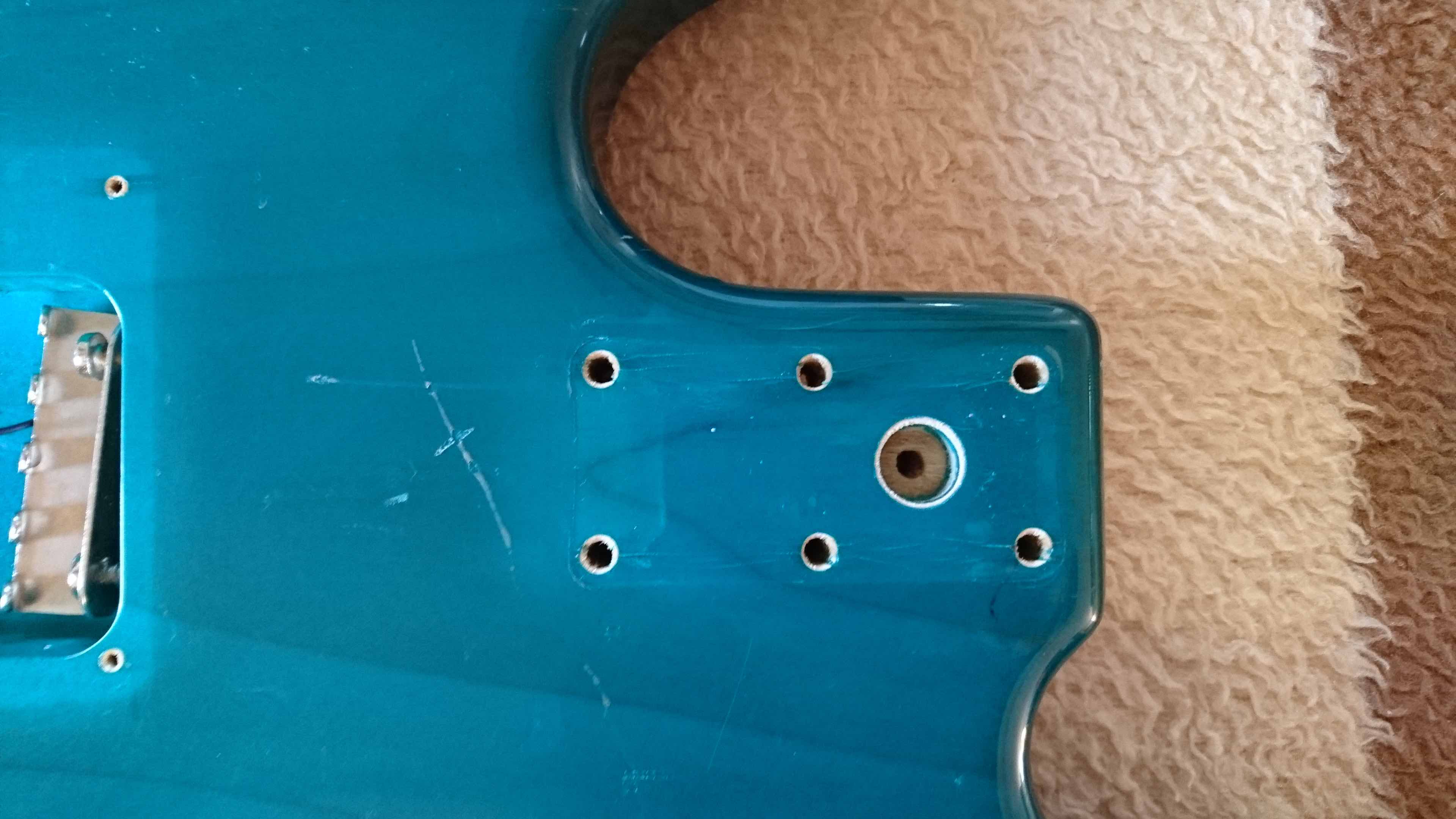

Ten Music Man zaliczał się do drugiej kategorii i wszystko by było dobrze gdybym paznokciami nie zaczął drapać lakieru....

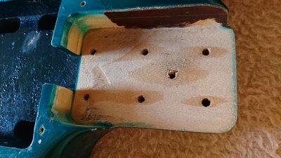

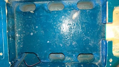

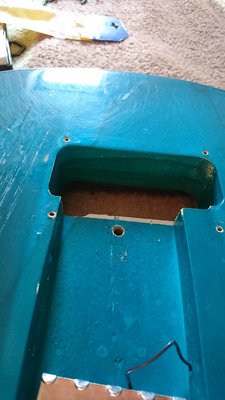

Pod wpływem gorącej wody lakier wierzchni zacął dostawać matowych plam, stawał się bardzo miękki i paznokciem można było go zdrapać (co też czyniłem). Pod spodem ukazał się piękny zielony kolor lakieru koloryzującego i pomyśłałem, że ściągnę ten bezbarwny i odtworzę go...
Niestety okazało się, że nie chciał schodzić i efektem była gitara (a właściwie korpus) gorzej wyglądający po niż przed...

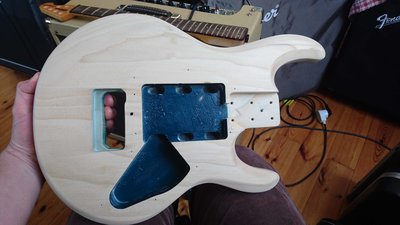

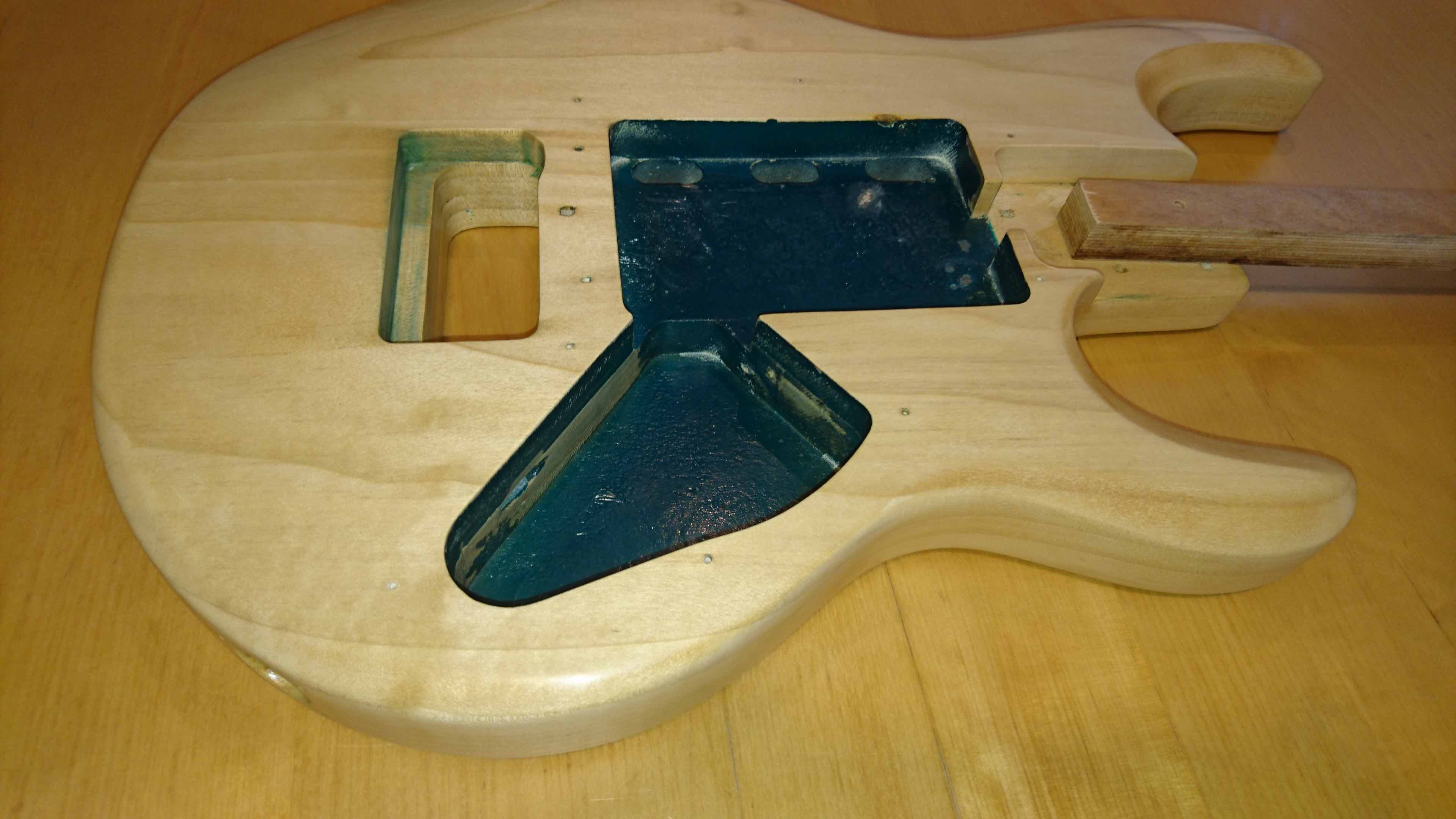

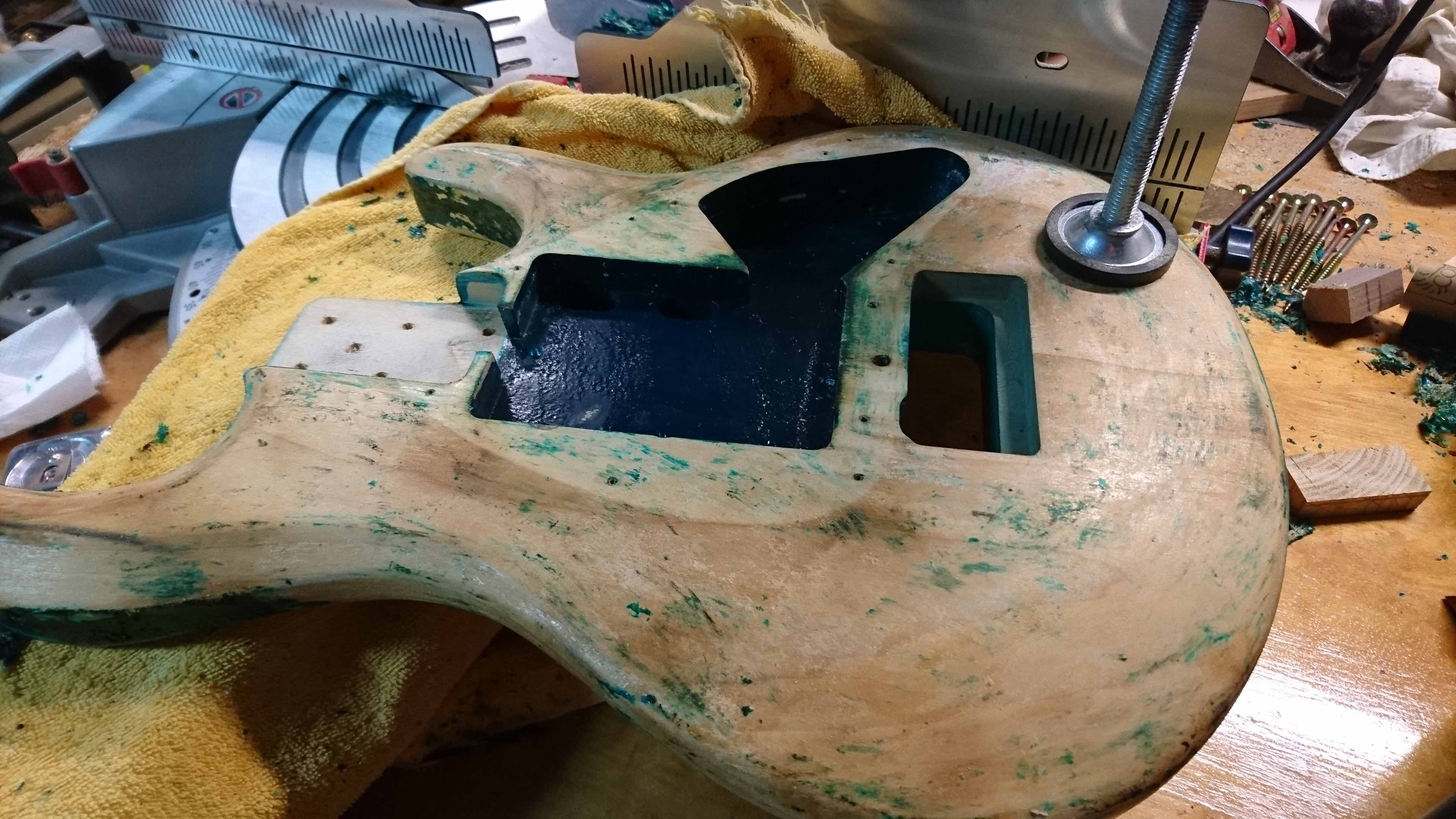

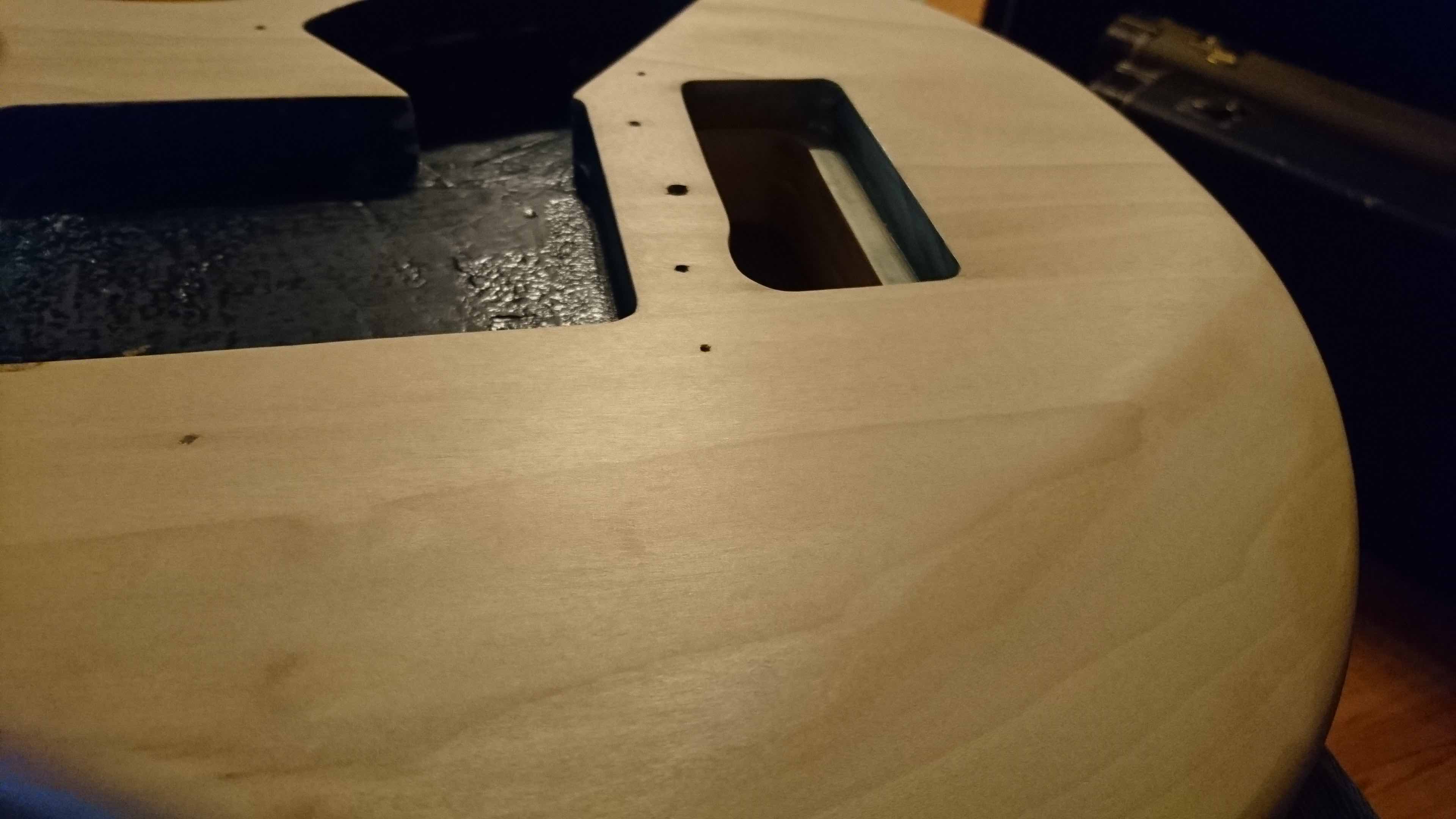

Zatem postanowiłem ściągnąć cały lakier i położyć wszystko od nowa.

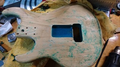

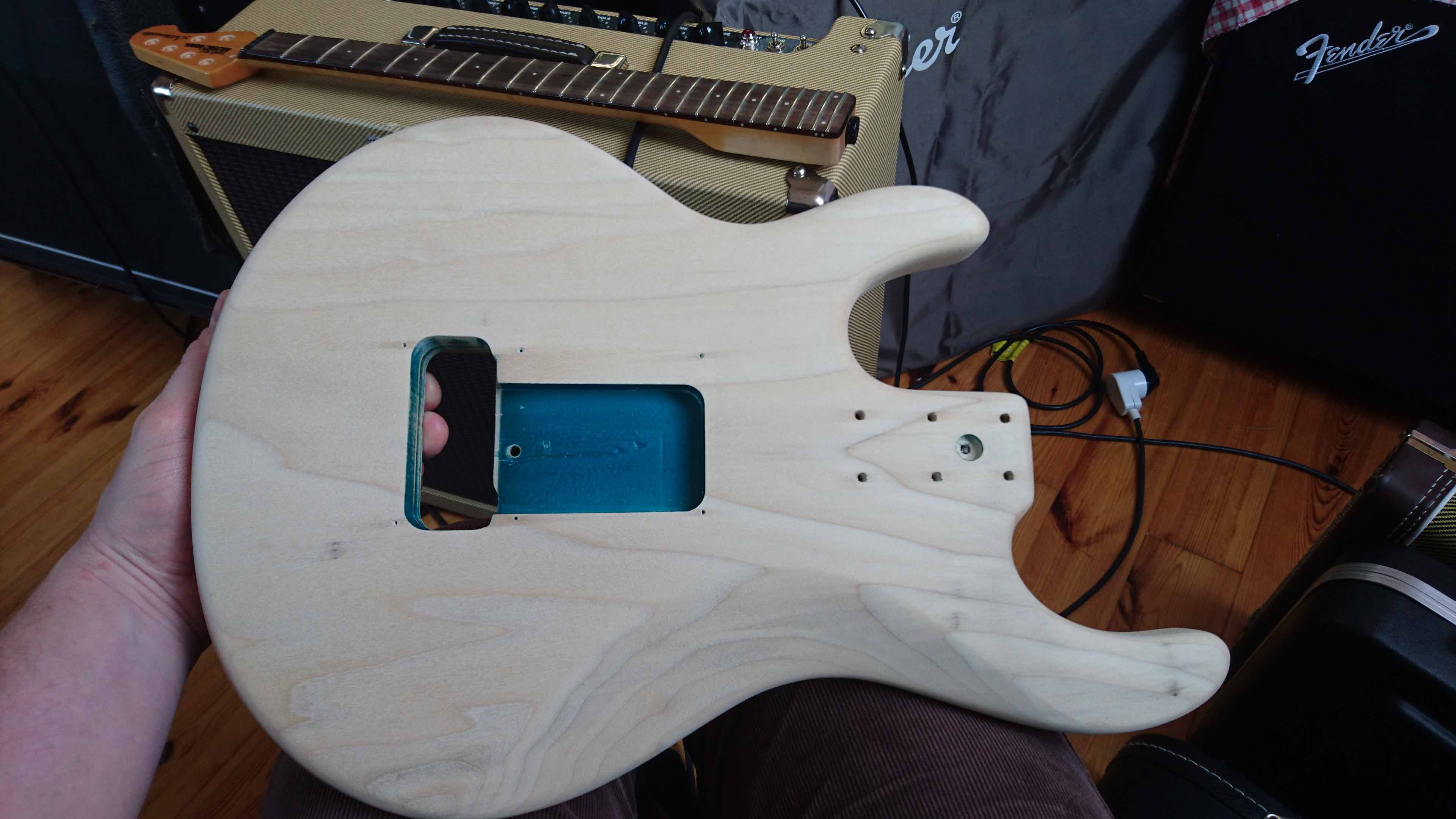

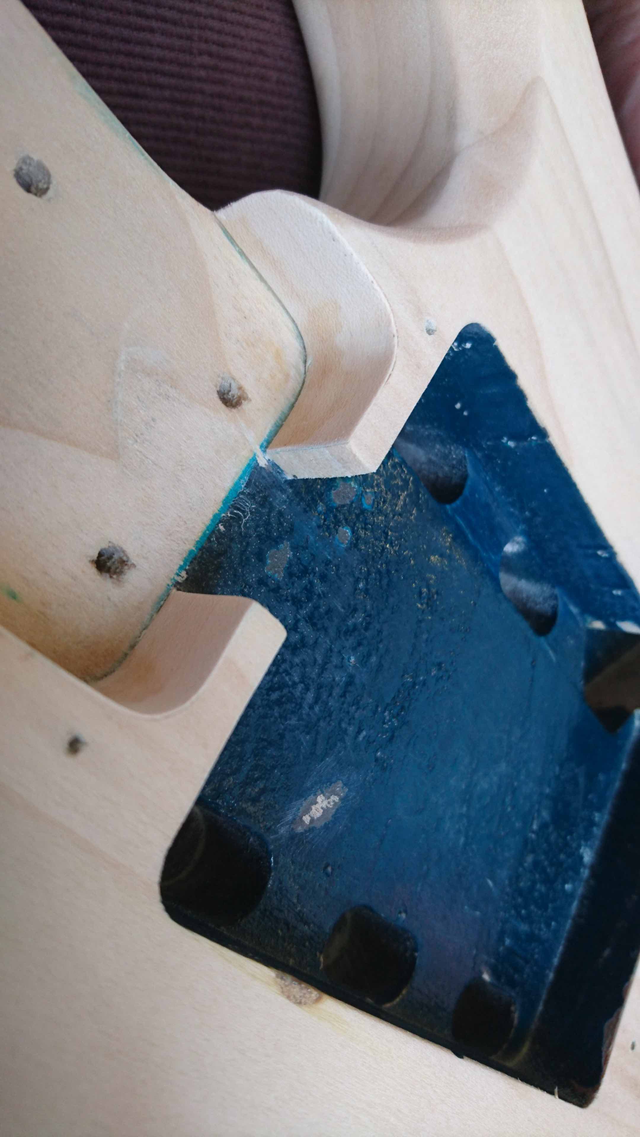

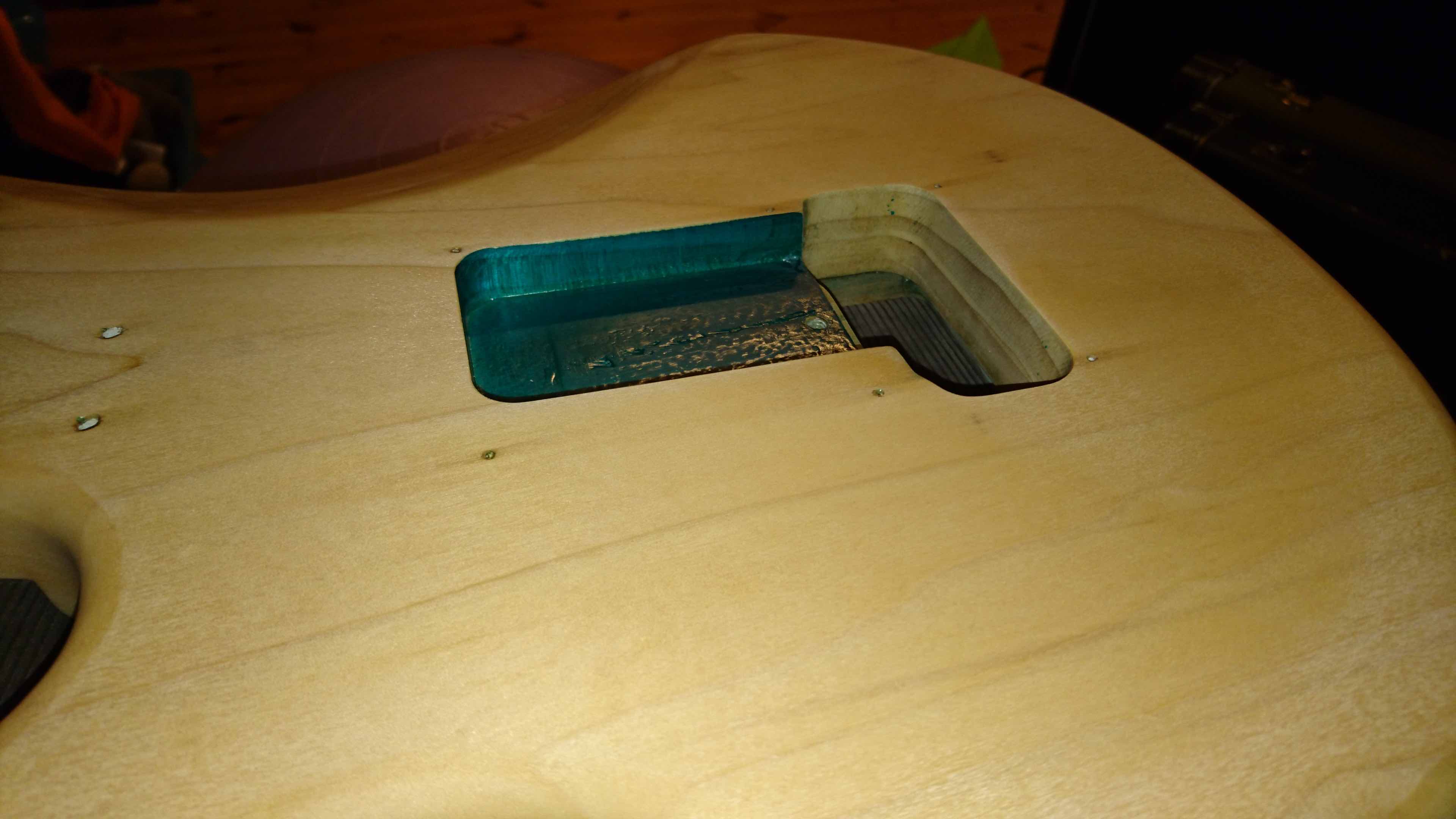

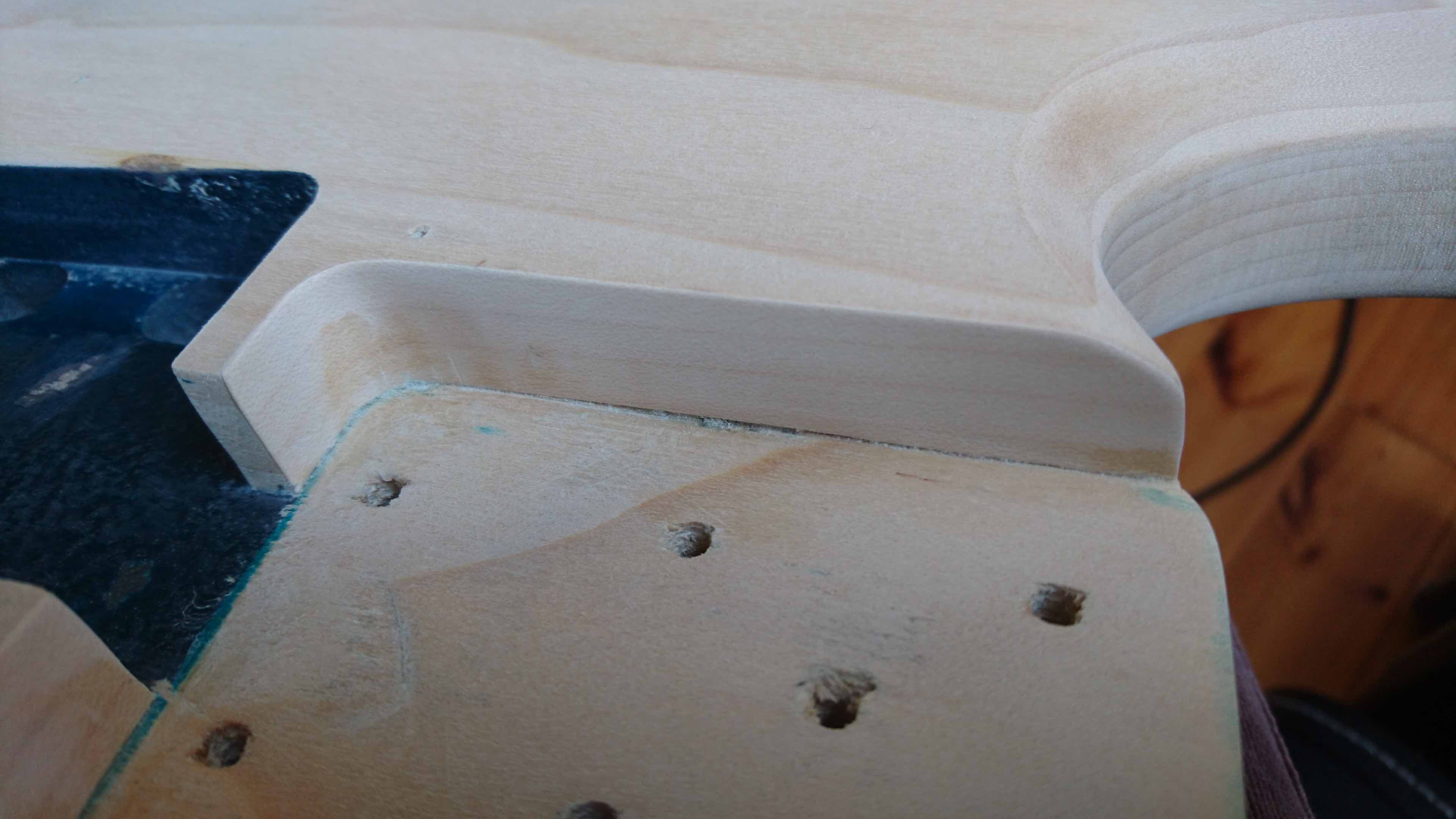

Ściągać do lakierów którym dysponowałem nie działał ale opalarka i miękka (z tworzywa sztucznego) szpachelka pozwoliły usunąć stary lakier.
Okazało się, że wbrew temu co mślałem gitara nie była bejcowana tylko miała podkład odcinający lakier barwny od drewna i na to jeszcze lakier bezbarwny, czyli 3 warstwy.
Napisałem do firmy Music Man i dowiedziałem się, iż dają 3 warstwy - podkład, kolor wierzchnią i prawdopodobnie poliuretan na spód i na wierzch a nitro w środek.
Pierwotnie podobnie chciałem postąpić (tak jak się lakieruje parkiet), czyli Capon (nitro) potem Capon z pigmentem i potem lakier poliuretanowy (np. Domalux).
Nawet nabyłem te lakiery ale szukając w serwisie Allegro napotkałem na zestaw PU dwu-składnikowy (wchodziło w to podkład 2K PU i wierzchni lakier 2K PU - dla jasności 2K oznacza dwu składnikowy (z niemieckiego 2 Komponenten) a PU poliuretan), który to wydał mi się lepszy i kupiłem go.

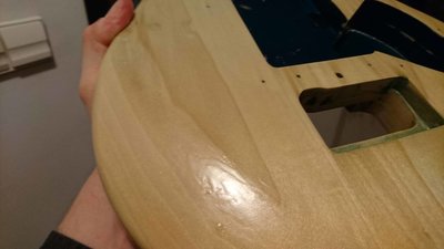

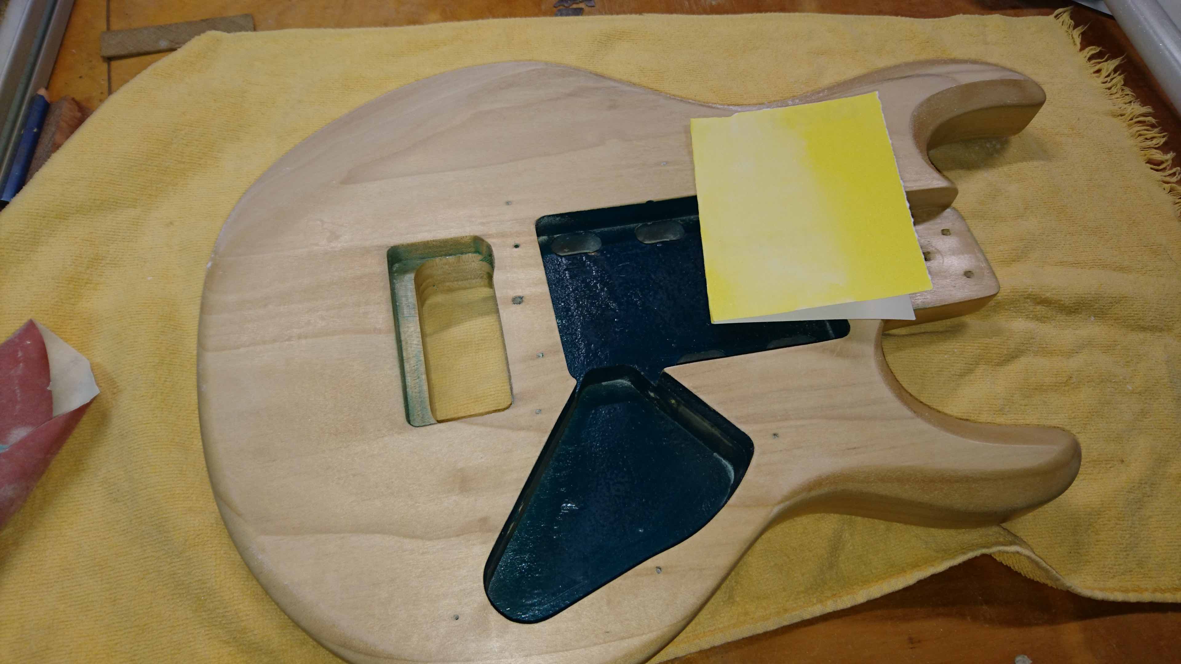

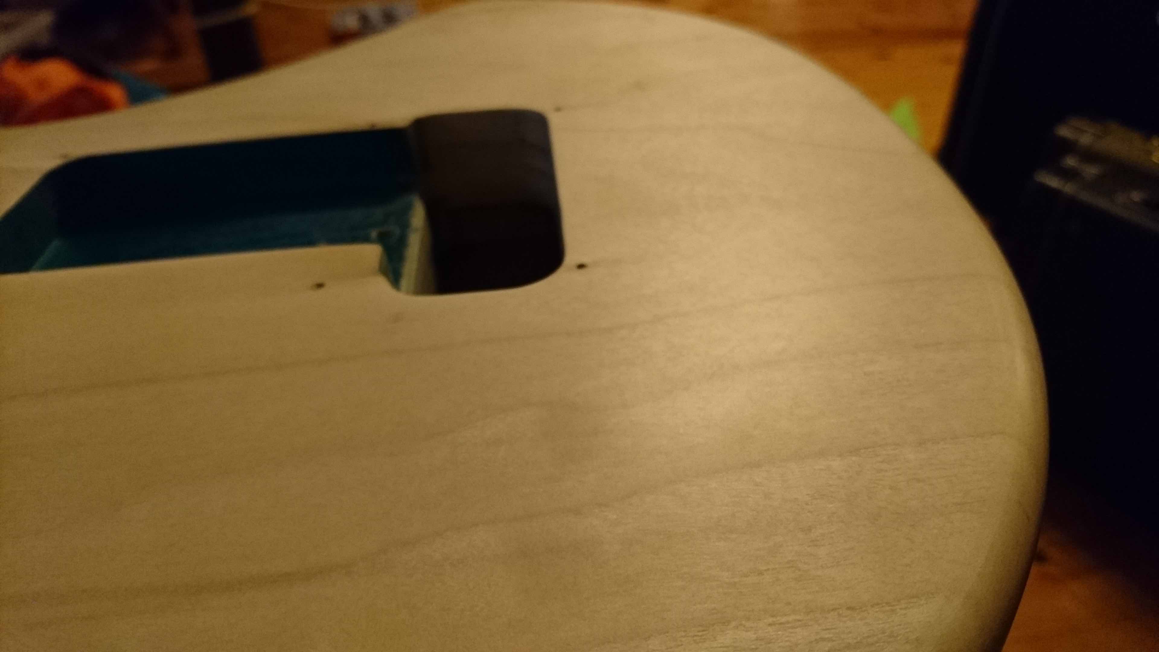

Następnie gdy już oczyściłem korpus (deskę) papierem 320 (prawdopodobnie pierwotny podkład jeszcze miejscami na korpusie pozostał, nie szlifowałem zbyt dużo aby nie zmienić kształtu) pokryłem go (malując szmatką) podkładem 2K PU.
Pokład ten zrobił na mnie bardzo dobre wrażenie: łatwo się go nanosiło (stosunkowo łatwo), bardzo szybko wysychał, nie śmierdział nadmiernie a dawał bardzo twardą powłokę, ponieważ gdy szlifowałem podkład przed kolejną warstwą to nie zaklejał papieru ściernego tylko sypał się drobnym pyłkiem.
nałożyłem jeszcze dwie warstwy za każdym razem szlifując.

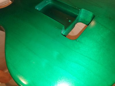

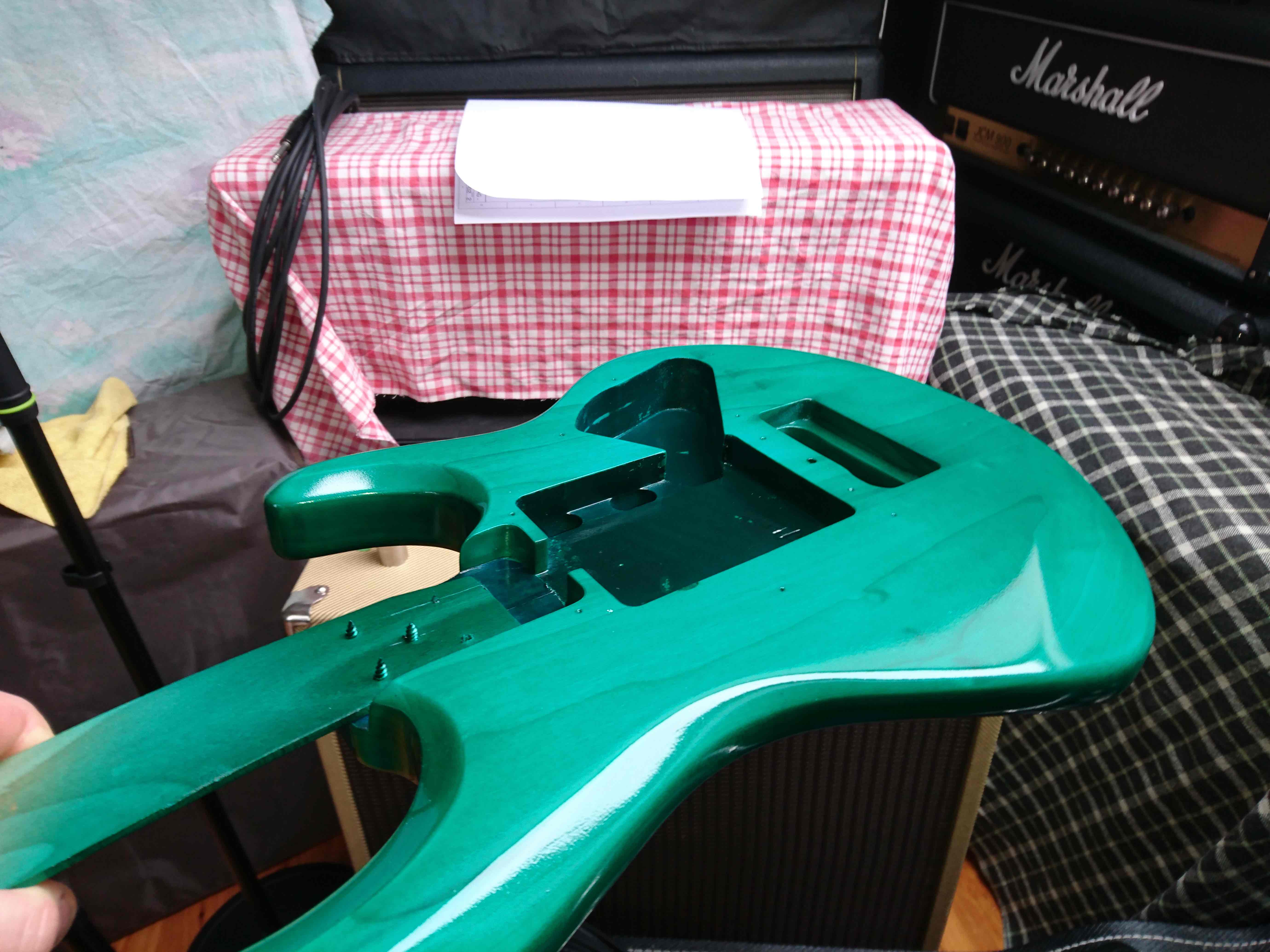

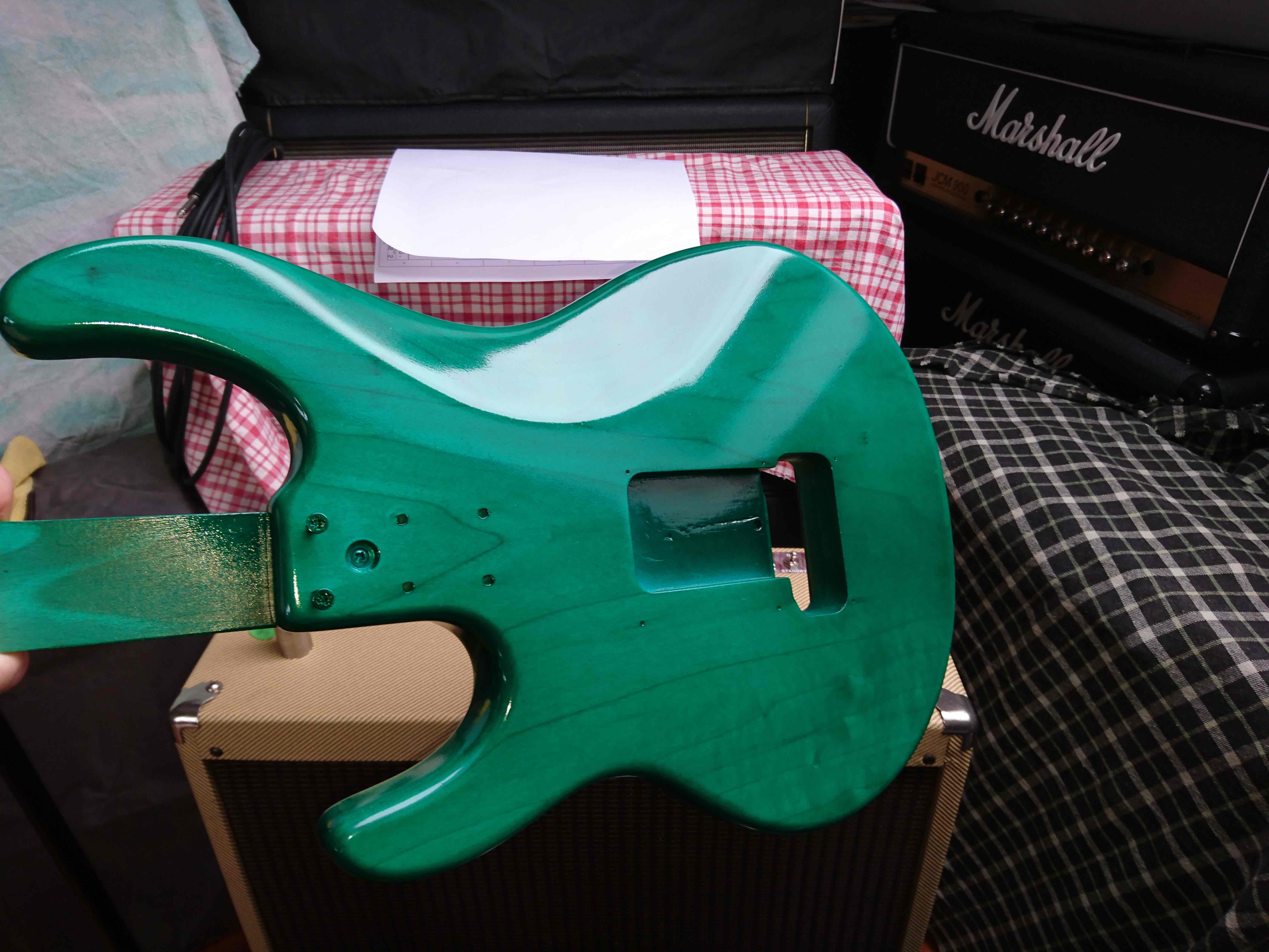

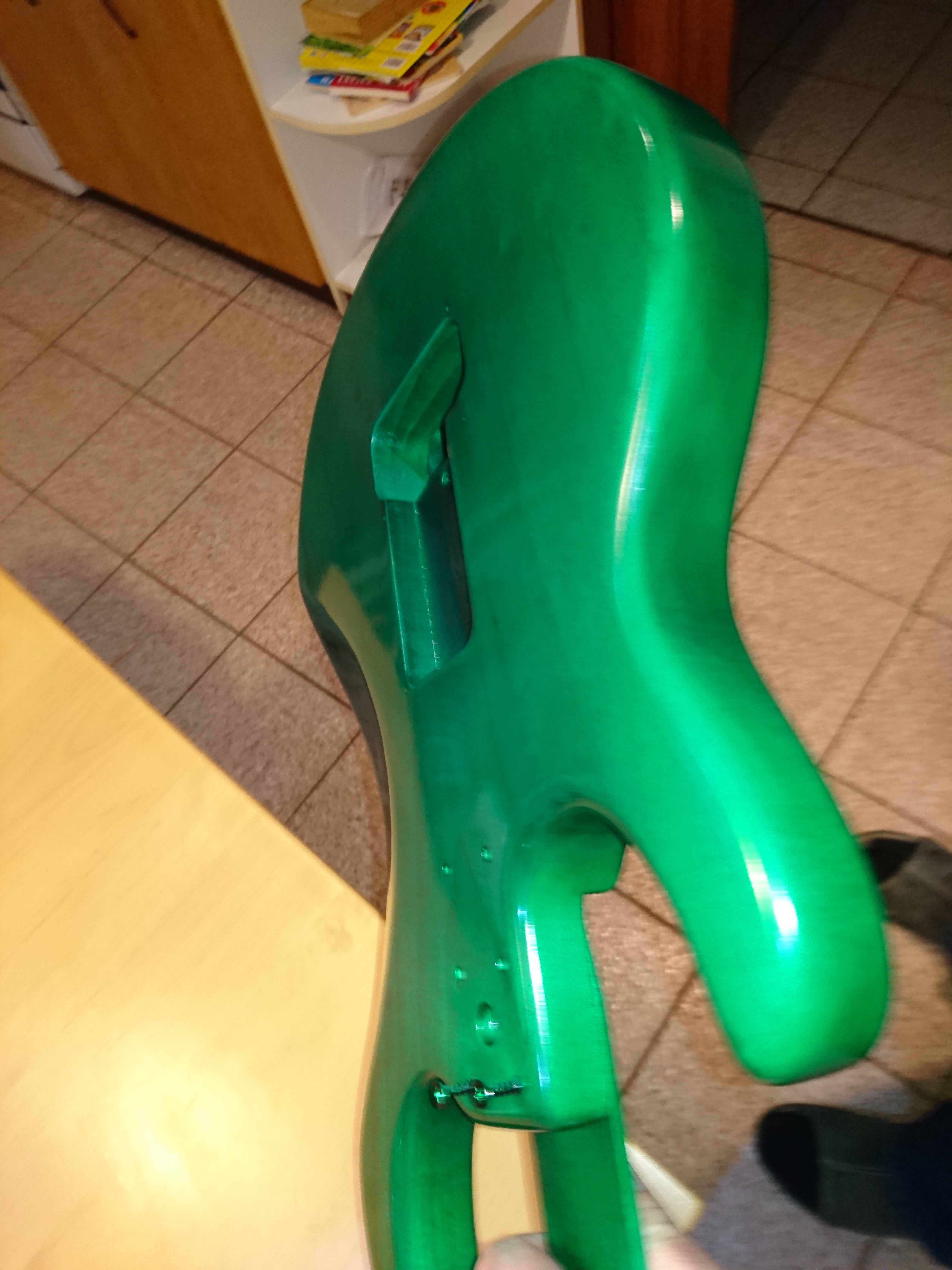

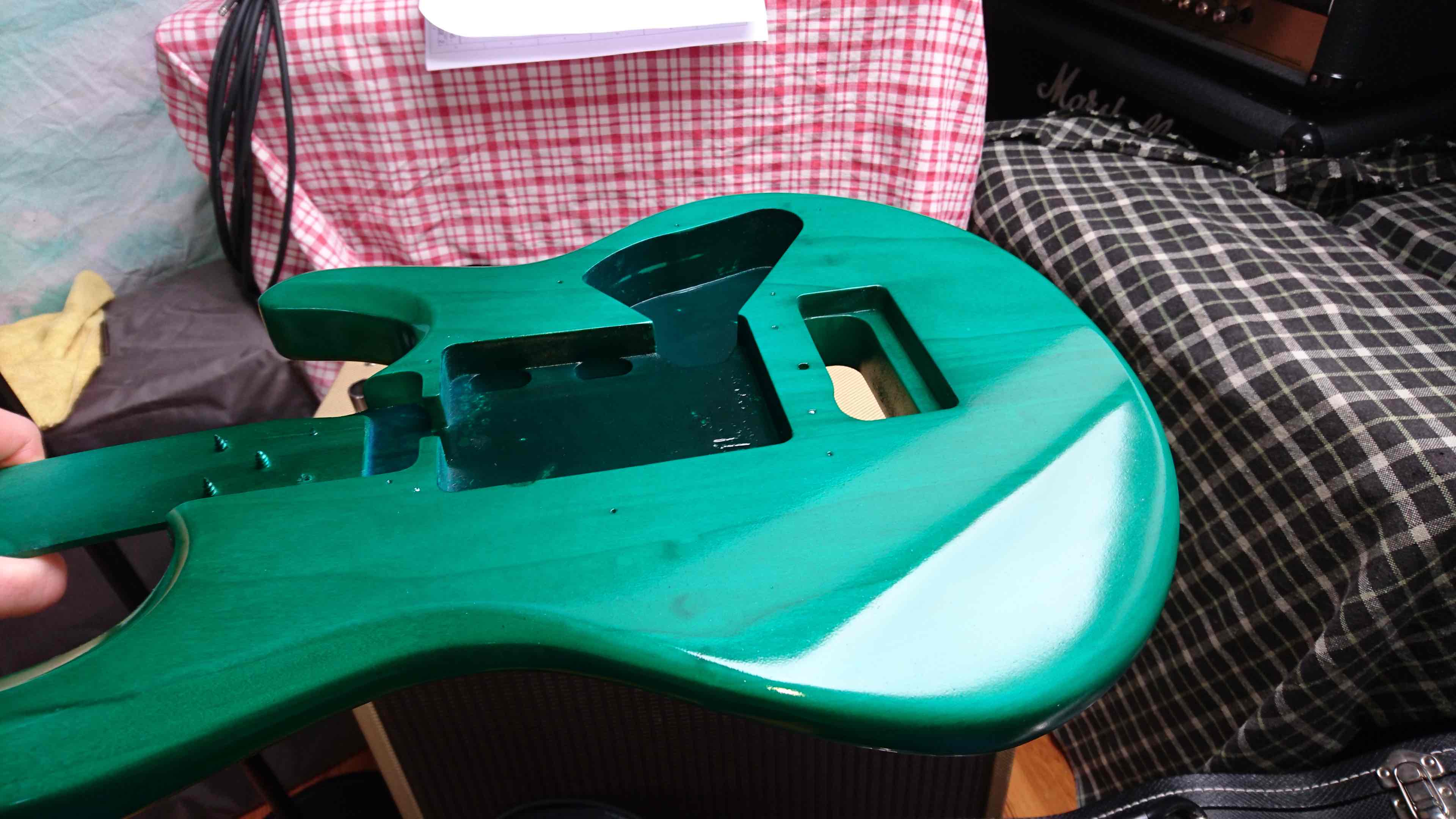

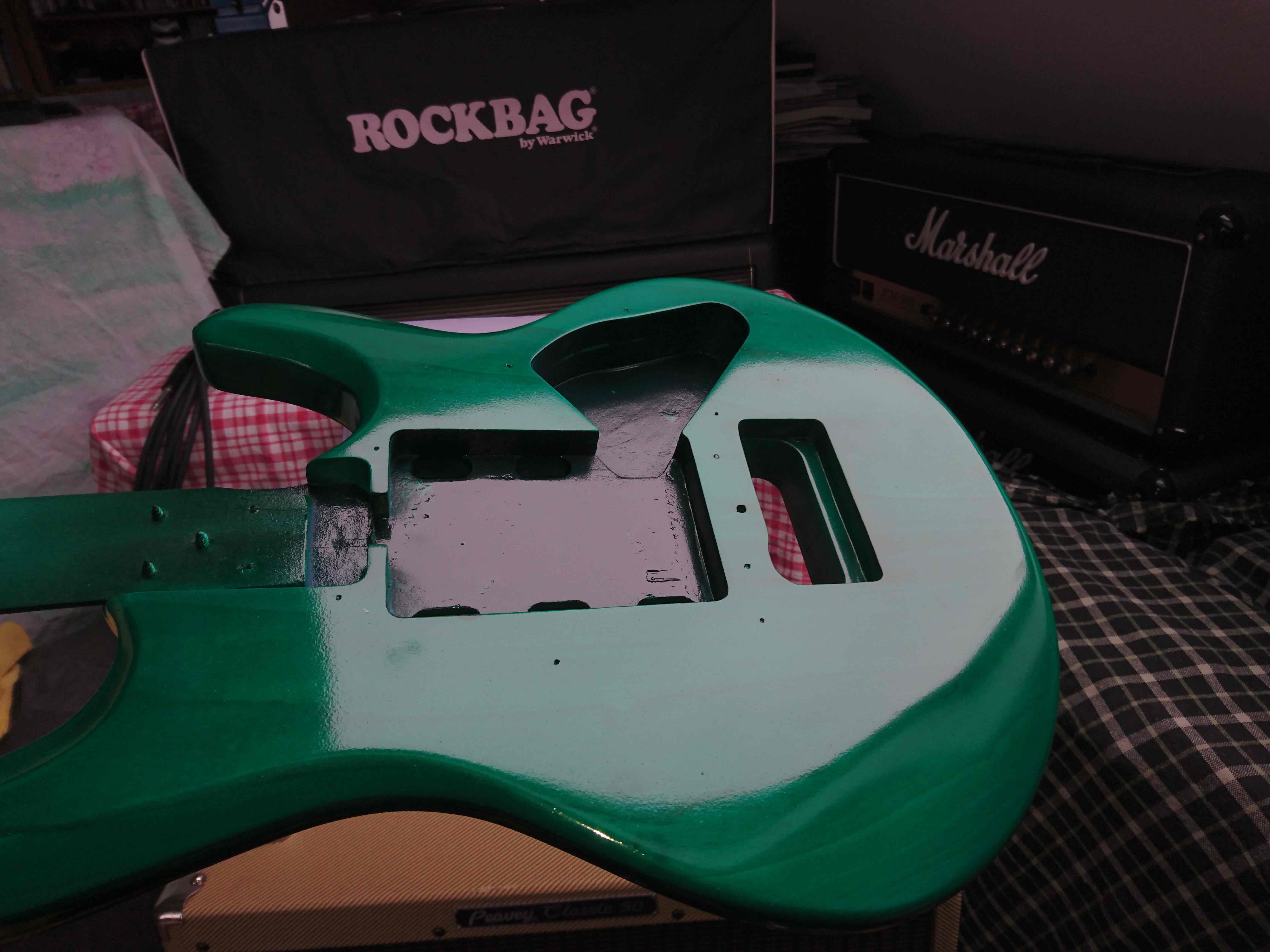

Następnie przygotowałem sobie lakier barwiący - chciałem być możliwie blisko oryginału ale bez wchodzenia w niebieski odcień a pozostając przy soczystej zieleni - w wspomnianym wyżej serwisie nabyłem pigment o nazwie soczysta zieleń i zmieszałem go z lakierem nitro tego samego producenta co podkład (który w międzyczasie zamówiłem, jako, że tak bardzo mi się podkład podobał). Następnie pistoletem (w który w międzczasie się postarałem) prysnąłem pierwszą warstwę lakieru, kolor wyszedł dobrze ale ponieważ ustawienia pistoletu i moja technika nie były właściwe musiałem całość delikatnie przeszlifować (tym razem papier 400 - lakier nitro okazał się być też dość twardy) i po kilku godzinach już drugi raz mogłem prysnąć.
Ponieważ lakierowałem w niskich temperaturach (na dworze koło 7°C) to podczas lakierowania lakier miejscami był niebieskawy i matowy - obawiałem się, iż będę musiał zaczynać od początku - ale po wyschnięciu w temperaturze pokojowej lakier nabrał dokładnie takiego koloru jaki chciałem.
Teraz czekam kilka dni aż wszystkie pozostałości rozpuszczalnika wyparują z lakieru i wtedy przystąpie do kolejnych warstw tym razem PU 2K.
