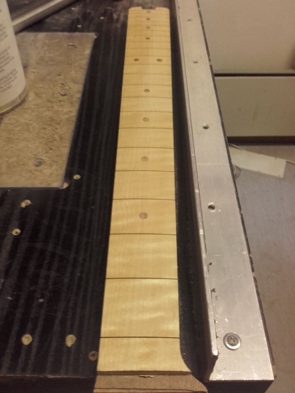

Lipa, lipa, lipa, jestem oslabiony
Wzialem sie dzis za nabijanie progow i okazalo sie ze Molu mial racje, brzegi podstrunnicy, sa bardziej zaokraglone niz reszta
// na 3 mm ,5mm w dol
// co powoduje ze na koncach progi odstaja
Nie wiem jak to mozliwe, ale w tele mialem to samo. Co robie zle???
Klocek radiusowy jest dobry, jak szlifuje to staje za glowka i obydwoma rekoma rownomiernie naciskam, pilnujac opuszkami czy prosto idzie.
Co robie zle???
Z wkurwu nawet zdjec nie porobilem
Do tego wyobliłem wstępnie gryf, metoda Mola, to wyszło nawet dobrze. Zostaly tranzycje ...
Ale ta podstrunnica ... ugh
Co robie zle???
Re: Vka & EXPLO NTB
Przykra sprawa. Moze powinieneł chociaż z jednej strony zamontowaę jakieł prowadzenie dla klocka. Ja to robię w ten sposób i klocek radiusowy ma 46 cm długołci.Kętownik jest zamocowany równolegle do osi gryfu i dociskam klocek do kętownika.

Re: Vka & EXPLO NTB
Jeżeli szlifowałeł z ręki, beż prowadnic, to najprawdopodobniej to jest przyczynę mocniej zeszlifowanych krawędzi podstrunnicy. Ja mocuje dwa profile aluminiowe po bokach gryfu i łmigam pomiędzy nimi.
Możesz usunęę progi, zeszlifowaę podstrunnicę o 1mm. Możesz wymienię podstrunnicę. Możesz też spróbowaę mocniej wygięę progi przed nabiciem, liczęc na to, że nie wyskoczę póęšłniej na środku

Re: Vka & EXPLO NTB
tak ... musze sprobowac z prowadnicami, to jedyne rozwiazanie na ten moment.
Progi sa nabite i stabilne, rowniez juz obrobione. To sostanie, za kazdym razem jak bede grał bede o tym pamietał.
Niemniej jestem rozczarowany swoja praca, wychodzi na wierzch moja niecierpliwosc i niedokładnosc, nad tym musze pracowac.
Re: Vka & EXPLO NTB
Przyczyn złego efektu szlifowania może byę kilka - wyżej wymieniono , a ja się chciałem odniełę do sprawy w trzech.
Pierwsza, to przyklejenie /zamocowanie papieru na klocku. Jak będę jakiekolwiek nierównołci, to masz z głowy.
Druga, to brak bieżęcej kontroli procesu szlifowania polegajęcego na tym, że "markerujemy" powierzchnię ołówkiem, kredkę itp.,
- na zdjęciach kolegów na forum widaę te markery, są na filmach na YT - a tym samym mamy natychmiastowy sygnał, że coś jest nie tak.
W trzecim, to klocek może byę zbyt wiotki i nacisk nierównomierny będzie skutkował "wycieraniem" większym w miejscach nacisku.
Weęšłusztywnij klocek jakimł profilem aluminiowym (aluminiowe, usztywnione żebrowaniem stosuje się w większołci prezentowanych tutorialach). http://www.philadelphialuthiertools.com ... mm-length/
A co do długołci klocków, to w większołci w handlu spotyka się 200-250 mm długie, bo w sumie, to nie są potrzebne dłuższe, ale dla wygody, pewnołci efektu w większołci próbujemy robię sobie dłuższe, zapominajęc często, że wraz z długołcię maleje sztywnołę, a wzrasta zagrożenie deformację wynikajęcę z włałciwołci drewna.
Stęd np. strugi, poziomice, narzędzia i oprawy narzędziowe robione są z poważnego klocka i twardego, odpornego na deformacje gatunku (grab, więz, teak), inne maję wstawiane twardsze materiały na stopu, itd.
Ponieważ najczęłciej dysponujemy powiedzmy popularnymi gatunkami drewna, sklejek itp, to najprostszym rozwięzaniem dla zwiększenia sztywnołci jest dokręcenie profilu usztywniajęcego, będęšłto drewnianego, będęšłmetalowego.
Po tych zabiegach wskazane jest sprawdzenie równoległołci radiusa na całej długołci klocka, bo o krzywięšłnie nie wspomnę.
