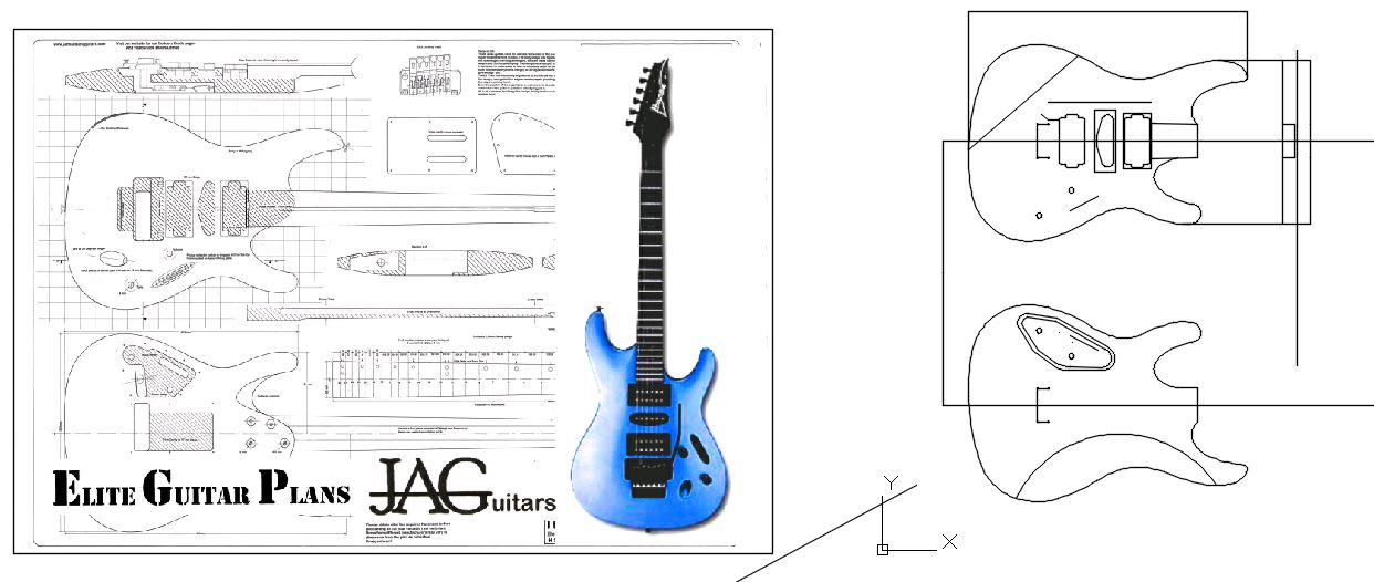

Jako załęcznik doklejam plan i kształt który został zaczerpnięty z Ibaneza. z wrysowanymi w Cadzie obecnymi wymiarami, profilowanie będzie inne niż Ibanez ale to też ulegnie modyfikacjom,
Zamiast dedykowanych gniazd na pretworniki prawdopodobnie zastosuje Pickguard wycięty w Palisandrze mam już zamówiony odpowiedni fragment :)
Poglądowy plan korpusu

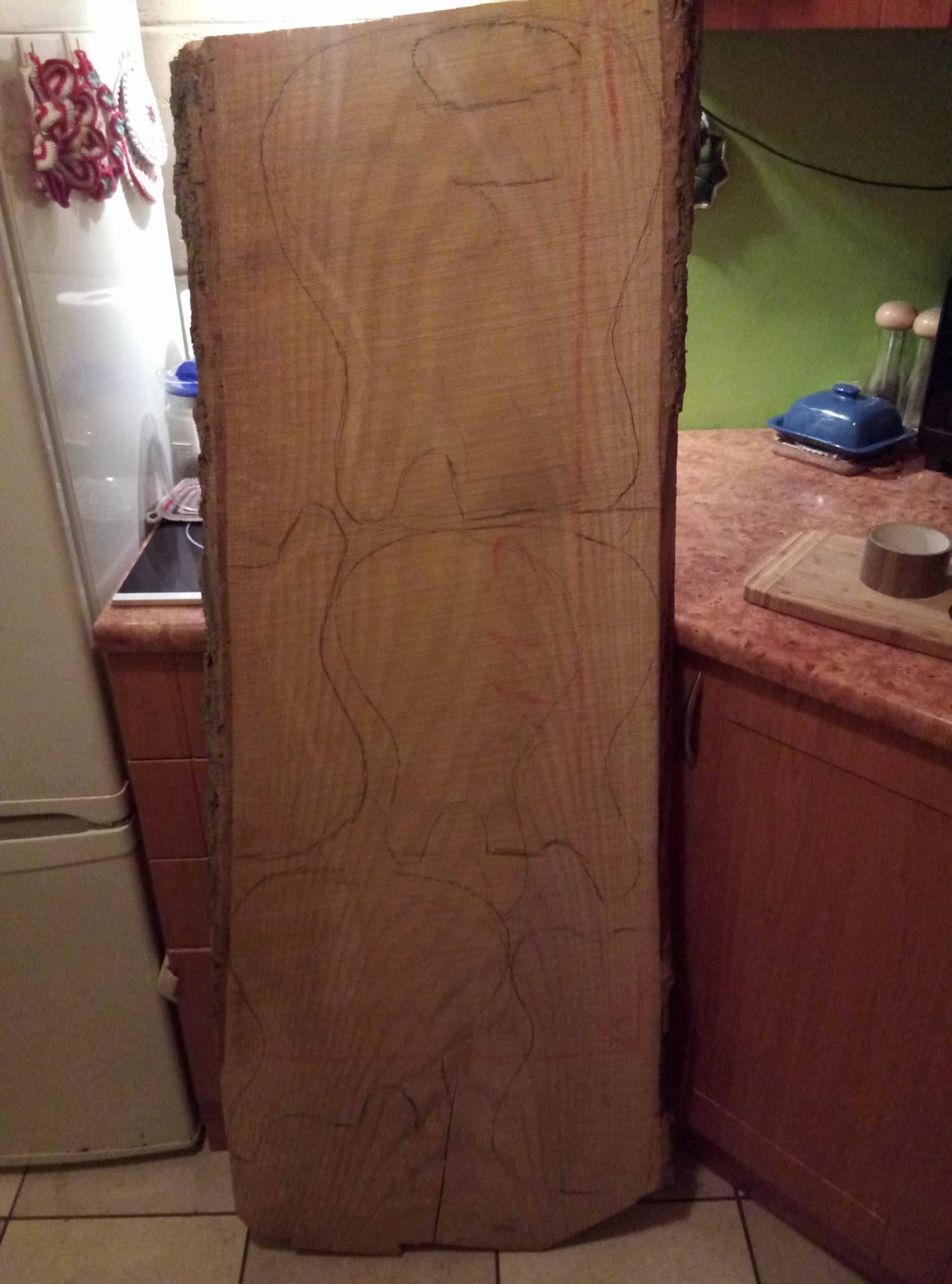

Zaczynam działaę...
jak na razie plan jest na dwa korpusy.. roboczo rozrysowany.
Jutro kierunek stolarz w celu wycięcia, wyrównania przygotowania formatek do dalszej obróbki..
Posty: 2959
Re: Wymiana korpusu w Pacyfice
Widaę,ze nie znasz się ani troszkę na obróbce. Nie wyjdzie ci tak jak sobie założyłeł po obróbce stolarza. Z boków więcej odpadnie.
Upierasz się na jednoczęłciowe korpusy? Nie masz pewnołci, że po struganiu deski będę proste. Mogę byę naprężenia i będzie trzeba kombinowaę.
Zastanów się czy nie robię 2częłciowych korpusów. Pocięę wszystko na deski, przestrugaę i dopiero wtedy decydowaę jak łęczyę. A jeżeli już koniecznie jednoczęłciowe to z zapasem cięę wokoło.
maciej_78
Posty: 38
Rejestracja: 2017-03-27, 17:41
Lokalizacja: Gliwice
Nieprzeczytany post autor: maciej_78 »
" Upierasz się na jednoczęłciowe korpusy? "
Nie bardzo mogę zrobię jednoczęłciowe korpusy z deski która ma grubołę 30 mm bez strugania :) zależało mi na desce która która będzie miała jednolity top
Jeden korpus ma byę planowo dwu częłciowy ( jednoczęłciowy top i jednoczęłciowy dół klejone w połowie) , drugi trzyczęłciowy (pełny top plus dół z dwóch klejonych kawałków)
Planuje wycięę prawie jak zaznaczono, oczywiłcie wokół wszędzie z zapasem, po złożeniu płaszczyznami będę miały bez strugania ok 60 mm grubołci (30 + 30 mm) wiec spory naddatek zostanie.
Deska w profilu ma kształt trapezu z to co widaę jest przymocowane na mniejszym jego ramieniu wiec boki są do obcięcia.

No i stało się :)
1. Kwestia stolarza, Może maszyn nie miał wybitnie precyzyjnych ale:
- Równiarka ... taka sobie ale zostawiałem zapas na wejłcie formatki na prowadnice i tym to sposobem dół został poza korpusem :) sugestia się przydała :) reszta już była ok.
2. Grubołciówka była ok poza zostawianiem minimalnego wałka (1 mm szerokołci) na powierzchni która kilka chwil póęšłniej po użyciu tałmowej dużej szlifierki załatwiała temat :)
Co do dechy.
Rzeczywiłcie jeden z kolegów który się dopytywał jak tego zrobię 2,5 korpusu miał racje :) nie drężmy więcej tematu :)
Decha rzeczywiłcie przypominała trochę chipsa ale dało radę wszystko wyrównaę
Jeden korpus już się klei. Powierzchnie zostały wyrównane, spasowane - klej i na prasą, wiec niech odczeka z dobę i następnie idzie do zgrubnego wycięcia kształtu. (Jutro dołle fotki)
Drugi korpus czeka do jutra, bardzo ładny top czeka aż się dół sklei.
Dół klejony jest z dwóch dużych kawałków i malutkiego na 1 cm. zbrakło materiału do pełnego kształtu. Jak się sklei, wyrównanie powierzchni i klejenie do kupy, aby się nic nie zdężyło wypaczyę.
