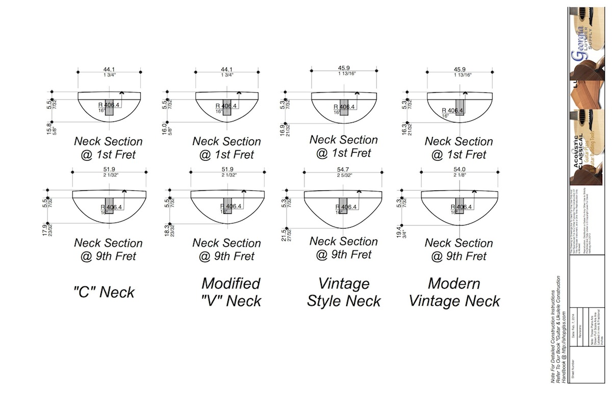

Pany i panie,
mysle, ze warto w jakims temacie zebrac profile gryfu, które mozna zastosowac. Nie ma tego dosc duzo w necie w skali 1:1.
Macie cos u siebie z czym chcecie sie podzielic?

poszperane ]
- Załączniki
- Mini Kotzen Telecaster.pdf
- (388.77 KiB) Pobrany 298 razy

Jak tam Panowie WASZE profile? Miały byc i ni ma ]:P
Jaznalazłem cos takiego z Ran
- Załączniki
- neck_RAN-shapes_zpsef564ff3.pdf
- (90.17 KiB) Pobrany 272 razy
Re: Profile gryfu
Dzięki za te przekroje, przyda mi się ten od 7kiWitheltz pisze:Chcesz, masz.
