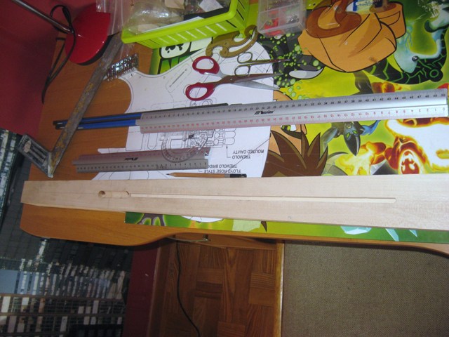

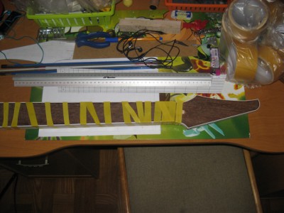

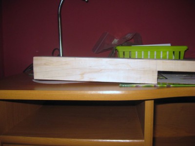

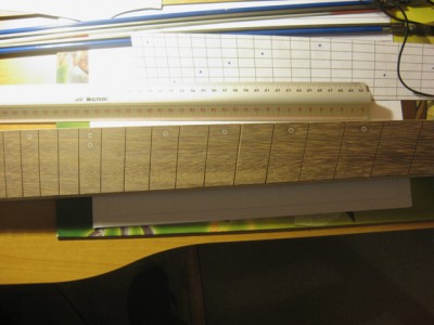

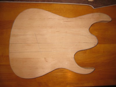

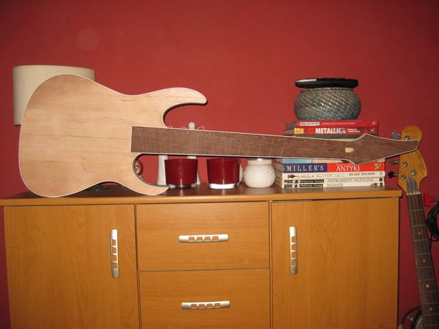

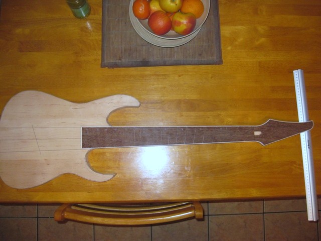

Witam. Problemy zdrowotne zmusiły mnie do zawieszenia tego ( i nie tylko ) projektu. Po wyjłciu na prostę nadganiam czas skradziony przez chorobę :-D
Koncepcja pozostała ta sama. Gitara siedmiostrunowa multiscale 25,5-27 cali.

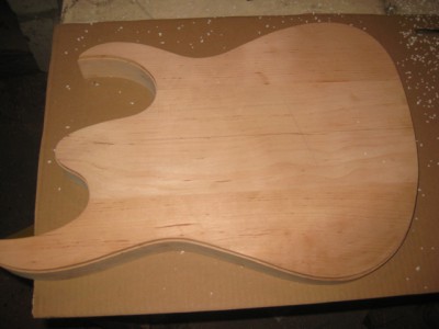

Nowy korpus - olcha kształt lekko zmodyfikowany ibanez rg
gryf - klon
podstrunnica- merbau
Pod spodem parę zdjęc z realizacji.

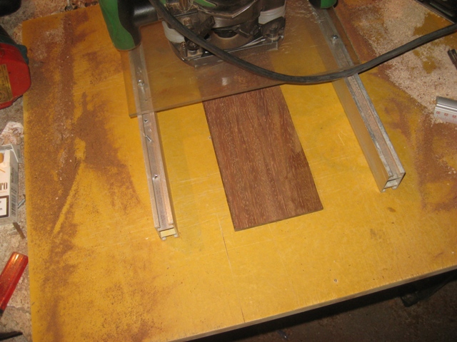

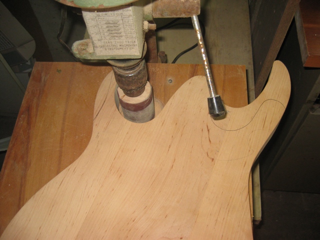

I niezły patent z frezarkę ;) już mi wpadł do głowy pomysł na rozwinięcie pomysłu ;P
Witheltz
Posty: 153
Lokalizacja: Olsztynek

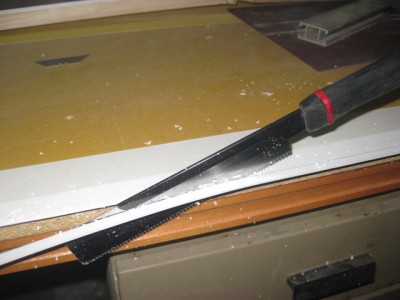

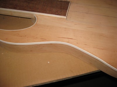

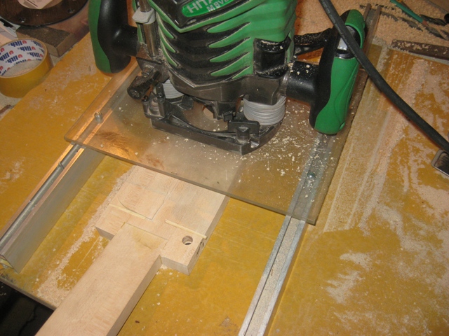

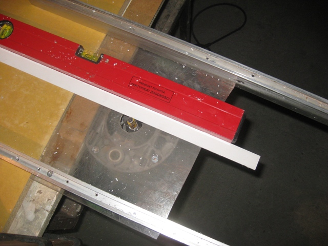

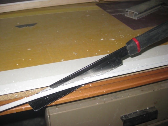

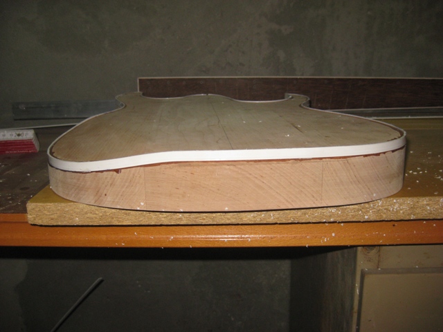

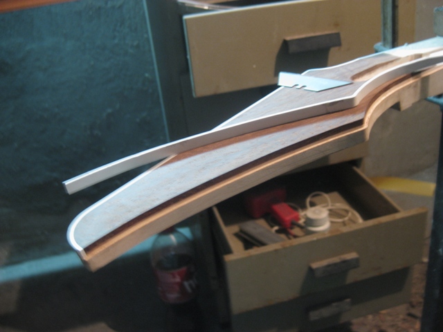

Witam. Tutaj z frezarkę poszedłem po najsłabszej linii oporu. Ten patent ma ten plus że po obróceniu frezarki i przymocowaniu do stołu mamy mini blat do frezowania. Na zdjęciu widac jak to wyględa. Tutaj akurat wstępnie wyrównuję pcv z korytka na przewody na binding. Na tak zamocowanej frezarce frezowałem także wpusty pod binding w gryfie. Spostrzeżenia z etapu wklejania bindingu. Tałma abs rozpuszcza się w acetonie, a pcv już niekoniecznie, ale rozpuszczony abs łęczy się z pcv i można go stosowac do zaprawek na uszkodzonym bindingu.
Witheltz
Posty: 153

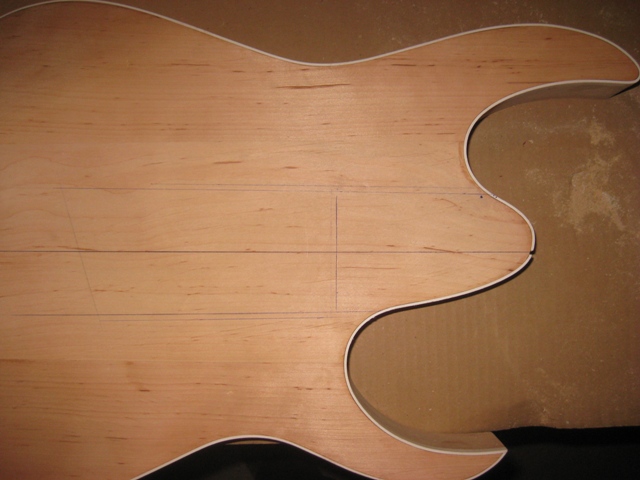

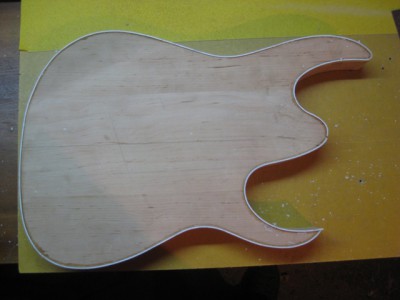

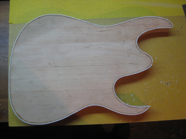

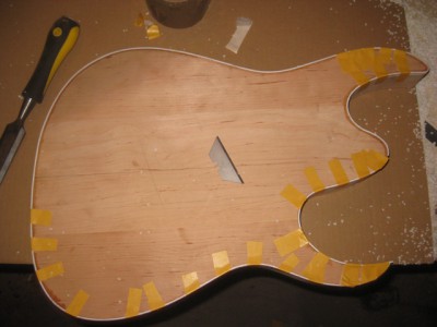

Witam. Nie ma opitalania. Korpus został przeszlifowany i dzisiaj wkleiłem binding. Poczekam do jutra żeby klej dobrze zwięzał i biorę się dalej za robotę.
Wasyl
Posty: 478
Zawsze może nożykiem przecięę już przyklejony binding w miejscu gdzie będzie jego koniec i nic złęgo nie może się staę

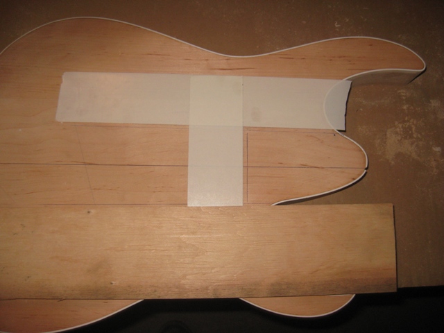

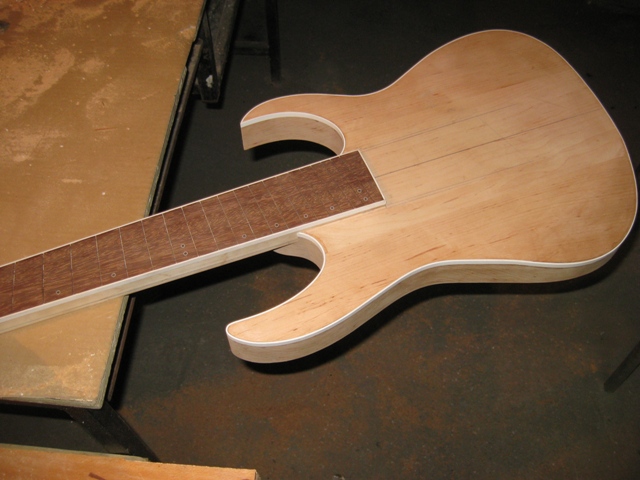

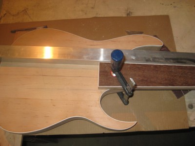

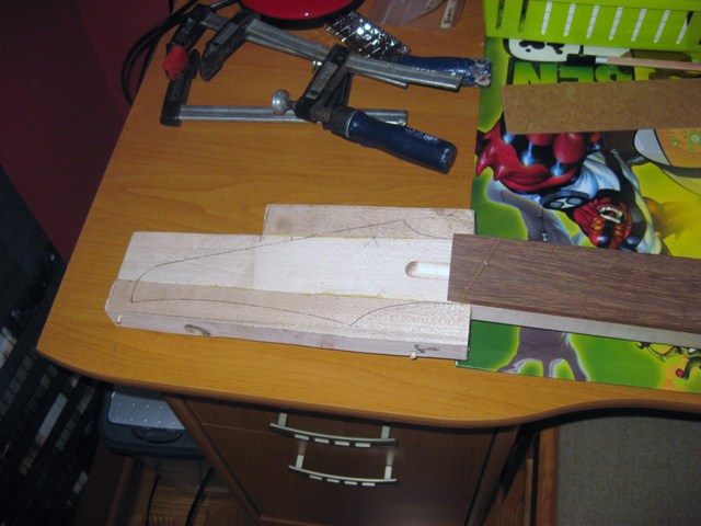

Witam. Dzisiaj pokażę jak wykonałem gniazdo na gryf.
Pozycjonowanie gryfu względem osi korpusu i zaznaczenie jego położenia.

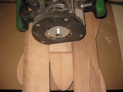

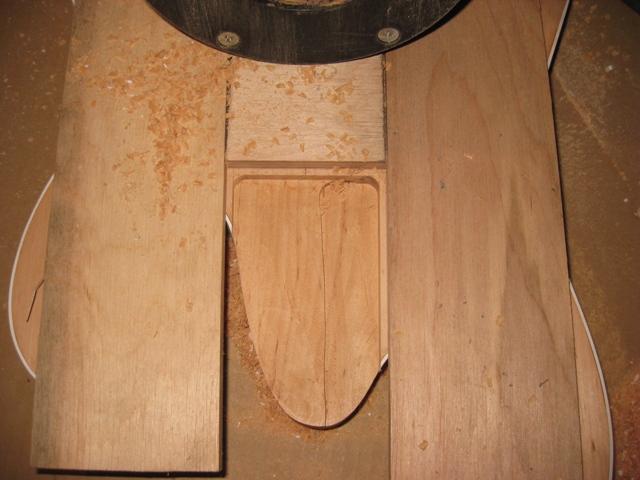

Rozrysowanie z przesunięciem o różnicę średnicy frezu i pierścienia kopiującego.
Prowadzenie pierścienia, w tym przypadku sklejka 12mm przyklejone na taśmę dwustronną.
I powoli frezujemy
I powoli frezujemy

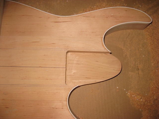

Tak to wygląda po frezowaniu.

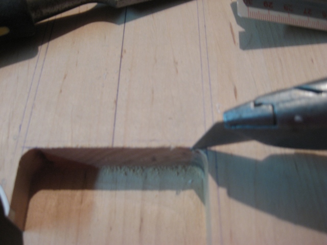

Gniazdo trzeba było dopasowac ręcznie. Najpierw nadcięcie nożykiem reszta dłutem.
Próba spasowania.
Próba spasowania.
Zaczyna przypominac gitarę

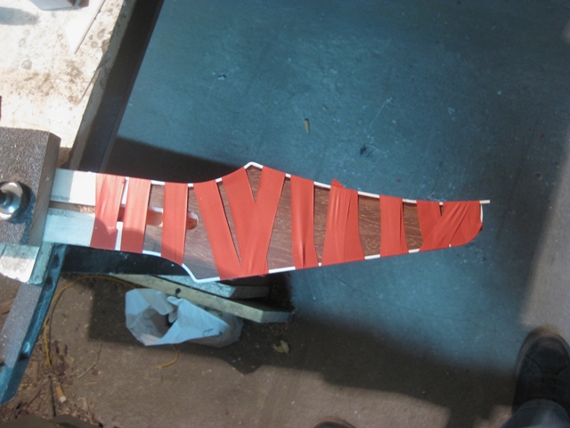

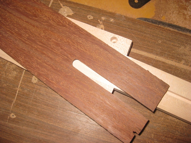

To merbau na podstrunnicy wyględa na razie tak sobie, ale pewnie po naoliwieniu nabierze przyjemniejszej barwy.

Tak na marginesie frezowania. Tutaj kolega pokazał jak wykorzystaę pierłcieł kopiujęcy zamiast kombinowaę z łożyskami. Temat wałkowany przy innym projekcie.
I nawet ekstra szablon nie jest potrzebny. O to chodziło. :-D

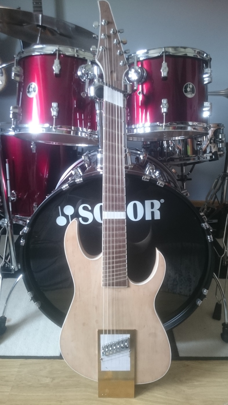

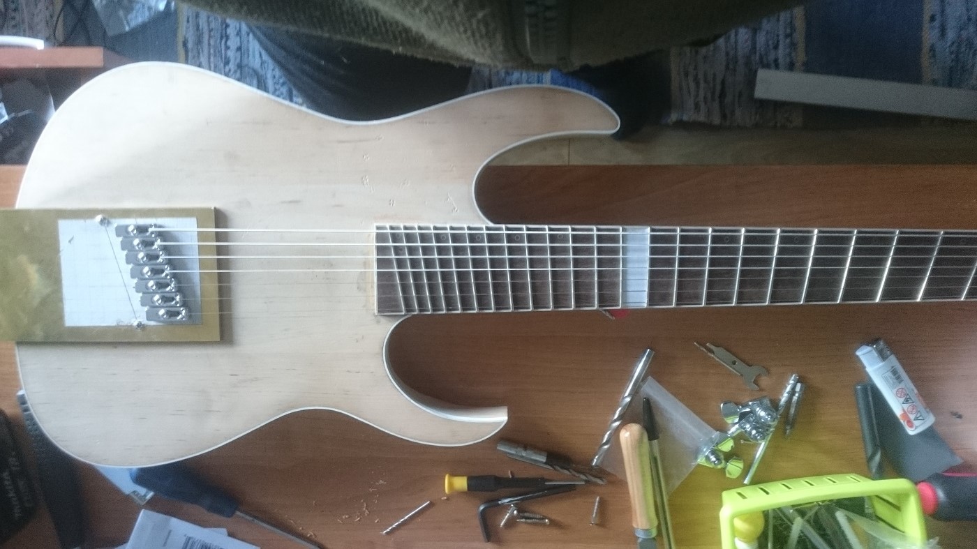

Witam, zamieszczam obiecanę dalszę częłę relacji z budowy prototypu gitary multiscale. Gitara wstępnie złożona, założone struny i wyregulowana. Gitara stroi, układ progów nie wymaga specjalnego przyzwyczajenia i jest nawet wygodny. Dopracowania wymaga profil szyjki bo jest zbyt kołkowata jak na siódemkę.
Pozdrawiam Paweł B.
Tak to wygląda wstępnie złożone.
Założone struny.
Założone struny.
Ustawiony i prowizorycznie zamontowany most.

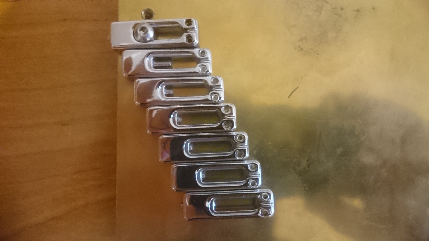

Materiały na mostek. Mosiężna blacha i siodełka wilkinsona.

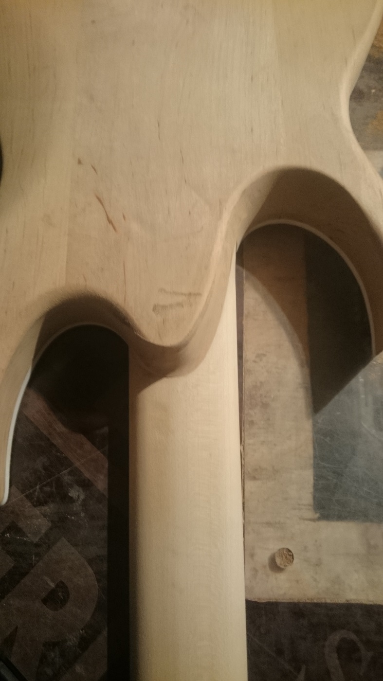

Gryf został wklejony.
