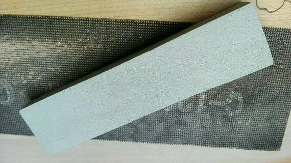

Kiedy ostatnio chciałem naostrzyę dłuto do pracy okazało się, że jest to niemożliwe że względu na mocno zużyty kamieł do ostrzenia. To co znalazłem w necie do regeneracji kamieni przywracało o cenowy zawrót głowy. Wpadłem na skuteczny i wyjętkowo tani sposób aby kamieł mógł dalej pełnię swoję funkcję. Kupiłem w markecie dwie siatki z węglikiem do szlifowania regipsów po 2,5 za sztukę, położyłem je na twardym równym podłożu i po 20 min szlifowania kamieł był jak nowy czyli można było na nim naostrzyę dłuta.

Super, każdy patent dobry. Na co dłuta ostrzysz?

Do pracy - właśnie buduję małę solerę do ukulele.

Ten kamieł to chyba do wyprowadzenia wyszczerbionego ostrza?

A patent jest tak banalnie prosty i skuteczny, że aż się sam do siebie łmieję. Za wszelkie udogodnienia w branży lutniczej płaci się z założenia normalna cena X5 więc trzeba jak najwięcej różnych tanich patentów bo wiedza setek forumowiczów daje szansą że będziemy mogli pieniędze wydaę na lepszy materiał chociażby.
Tak kamieł do obróbki wstępnej, póęšłniej o odpowiedniej gradacji i skóra na koniec.

lux:) Jak się skołczy na 8000-12000 to już jest brzytwa i miękka polerka nie konieczna (klamka się nie robi na fazie). Jaki projekt ukulele wybrałeł?
