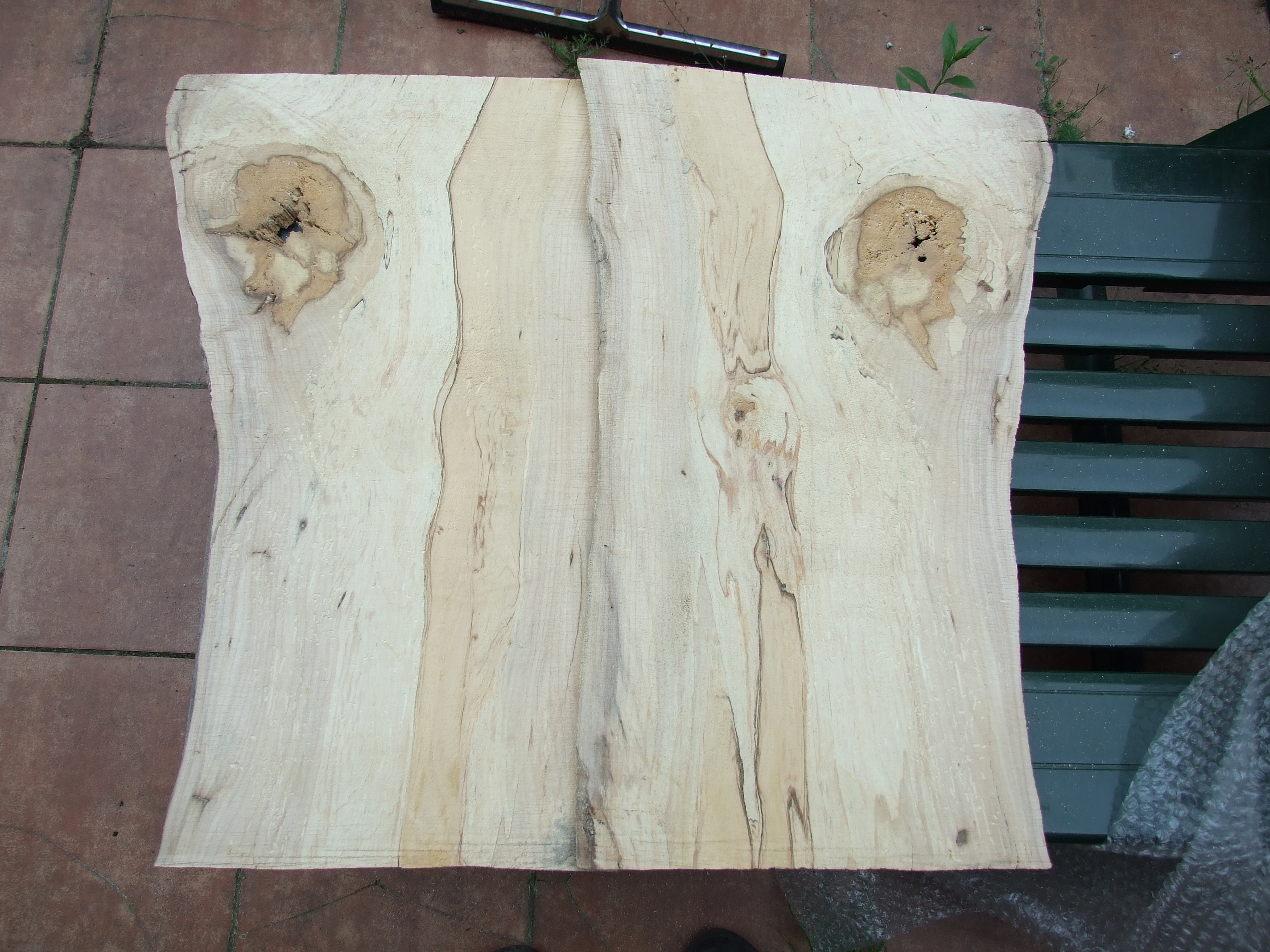

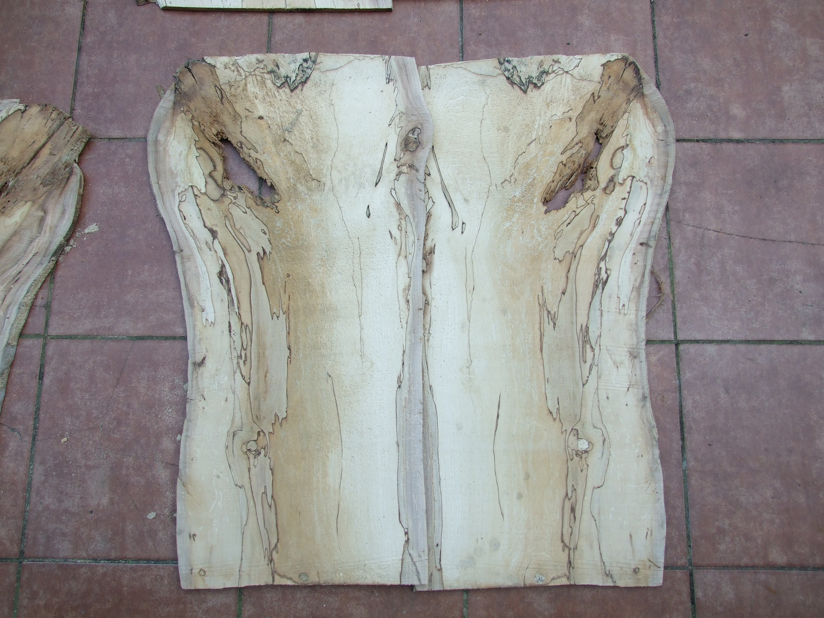

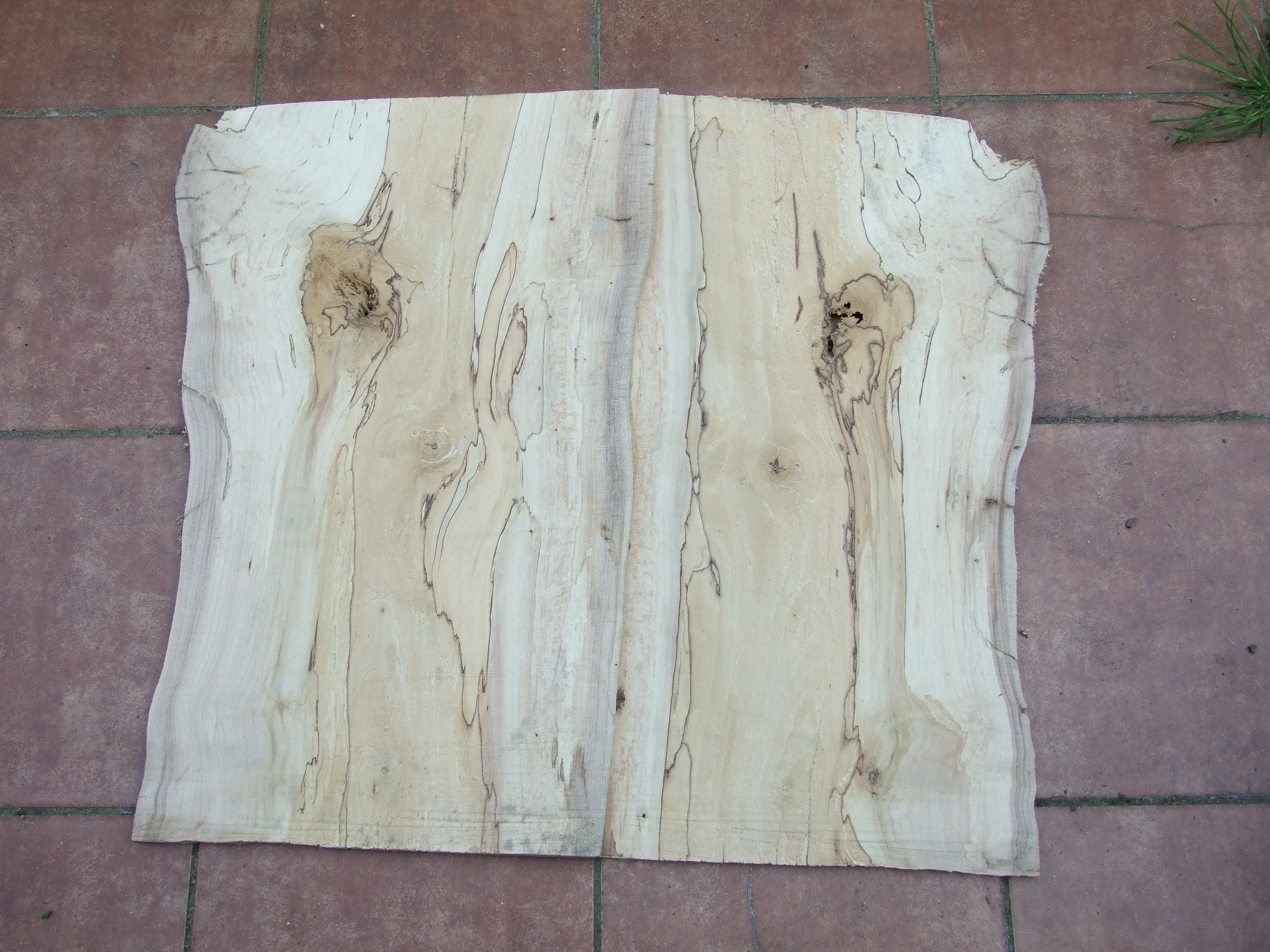

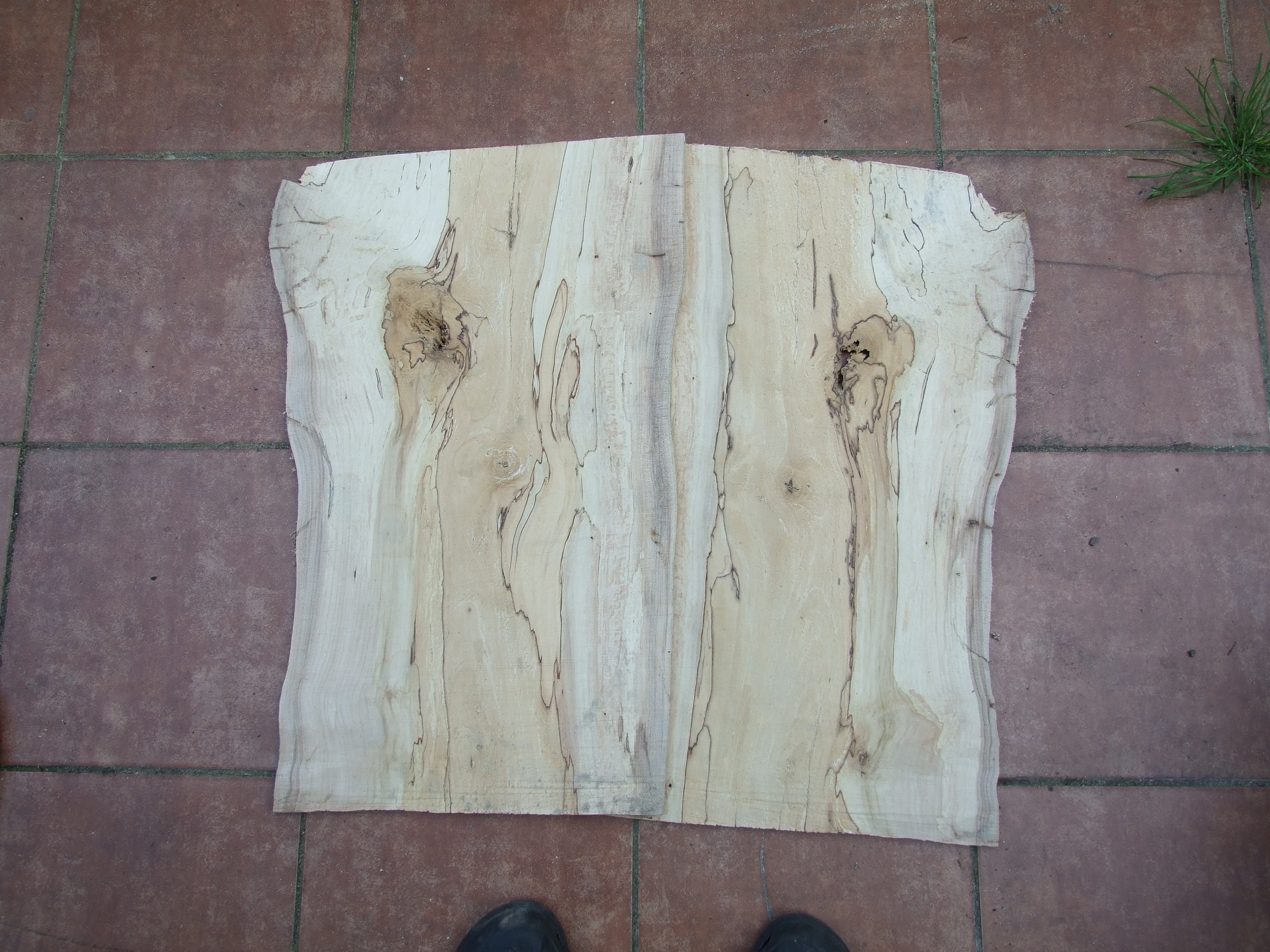

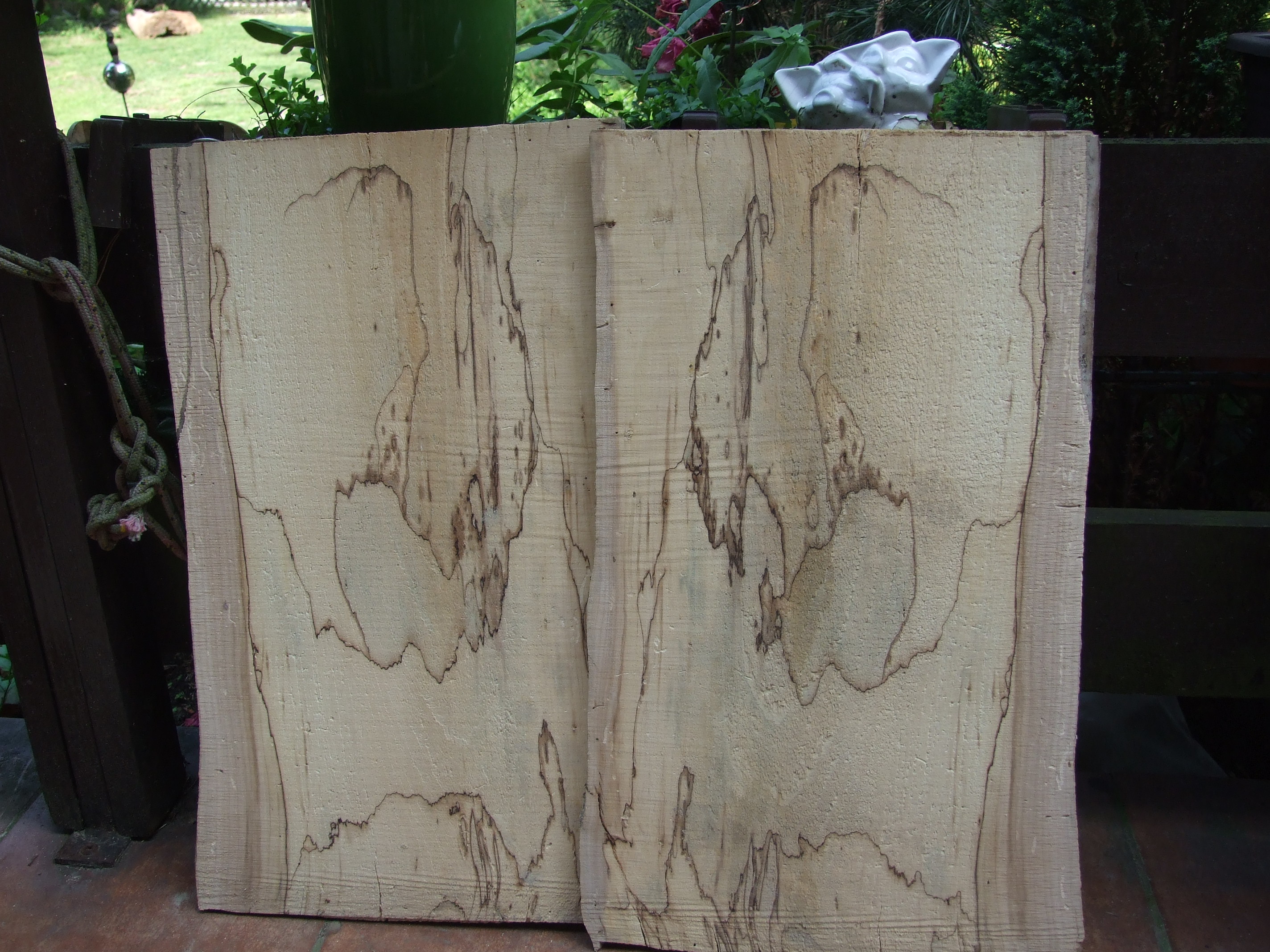

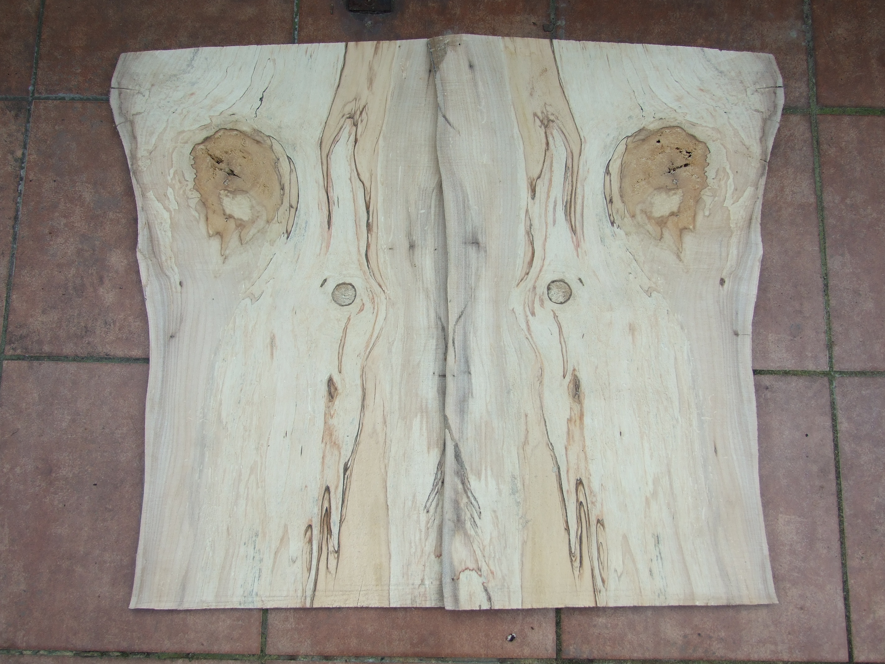

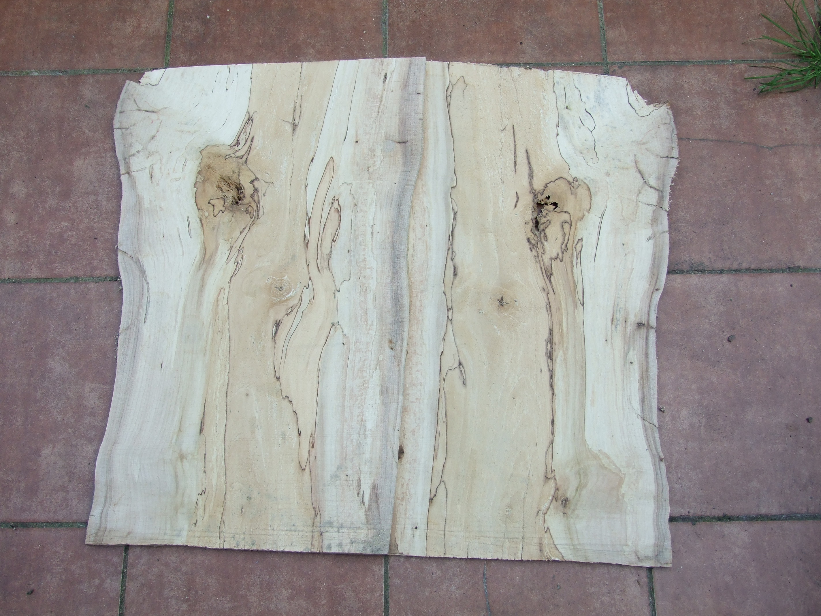

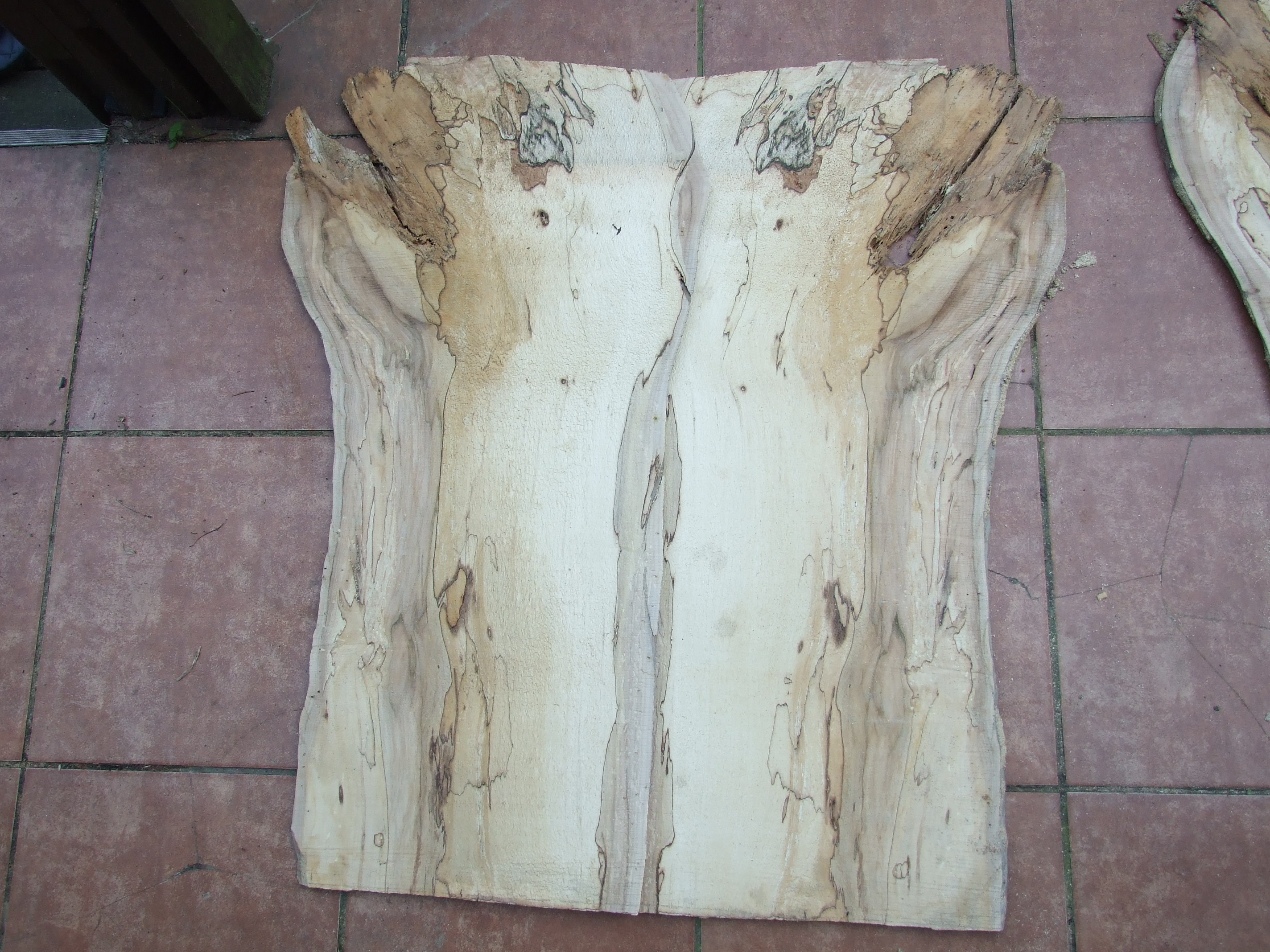

Będzie do sprzedania trochę drewienka jak w temacie.
Grubołci mogę byę różne, czyli od 8 do 11 mm -z powodu trakowego, szerokołci pojedynczych formatek od 25 do 35 cm, długołci 45-75. Nikt nie chciał w okolicy zajęę się cięciem tak małych klocków, a ten odważny nie ma jeszcze opanowanego sprzętu. :-D
Formatki parowane jak z klocka, nieobrzynane z uwagi na możliwołę pełniejszego wykorzystania drewna przez nabywcę.
Ten kto ma zamiar kupię musi mieę łwiadomołę, że to jest i co to jest spalted drewno, a zatem i powinien umieę postępowaę z takim drewnem.
Co do ceny za parę, to sprawa do dogadania na priv.

Dla jasnołci, to zdjęcia przedstawiaję komplety na top!
Wilgotnołę powietrznosucha jest ok. 16 %, mierzona (higrometrem) wilgotnołciomierzem TANEL HGR-9 http://www.mera-sp.com.pl/katalog-produ ... GQodY_8MQw
