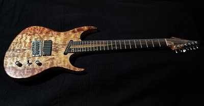

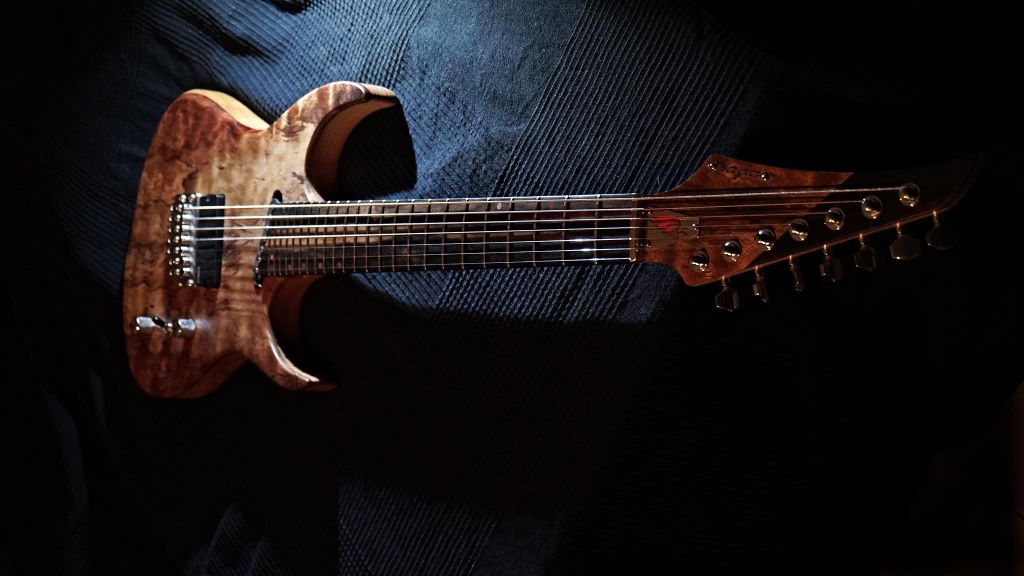

Vennix 7"
W dziale <plany i projekty> nazwa robocza to strun siedem. Tutaj nadałem nazwę Dziełu Naszemu. Tak jest, mogę spokojnie napisaę Dziełu naszemu bo bez pomocy kilku osób z forum gitara ta nie powstałaby w formie takiej jakiej powstała. Dzięki wszystkim -tym którzy zaangażowali się fizycznie jak tym którzy radami mi pomogli. No i również tym którzy byli nastawieni do projektu sceptycznie i szukali w całym dziury ;-)
łcięgam koszulkę żeby krytykę przyjęę na gołę klatę :-)
Lejdis end Dżentelmen mam zaszczyt Pałstwu przedstawię
VENNIX 7"
Specyfikacja:
Korpus- jesion
Top - Bubinga
Gryf - 5 częłci klon / bubinga
Podstrunnica - Heban egzotyczny *Afrika*
Markery - kropki bubinga
Progi - 24 SINTOMS 2,7mm
Klucze - Gotoh blokowane
Most - Max Rezonator Custom P.Kamecki
Przetworniki
Most- Merlin pickups Hellfire 7
Gryf- Strat Clasic 7
Potencjometry - WSC
Kondensator- Orange
Gniazdo palcowe- Swichcraft
Waga 4,1 kg

Gratulacje!
Jedna z ciekawszych koncepcyjnie gitar w tym dziale. Wizualnie spójna, łwietny materiał i osprzęt...chyba zaoszczędziłeł parę tysiaków robięc samemu to wiosło, a o dołwiadczeniu nie wspomnę:) Osobiłcie czekam na następne:)

darek pisze:Ja wiedziałem , że tak będzie.
ładna :-D
Najbardziej mi się podobaję wieszaki do paska ;-)

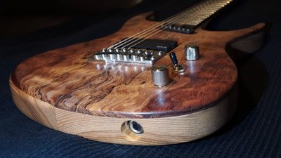

To tajemnica projektu. W łrodek jest wtopiony duży magnes i gitara trzyma się na guziku od spodni. Wiedziałem, że ktoł to dojrzy i dlaczego to TY? :lol:
Strap loki już są zamontowane. Wykorzystałem obecnołę kolegi z aparatem i porobione zdjęcia bez. Ja posiadam tylko aparat w telefonie, a ten gwarantuje zdjęcia marnej jakołci

Pięknie wyszło, gratulacje:-)
Fryta
Posty: 225
Re: Vennix 7"
Super wyszło ]:)

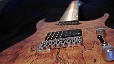

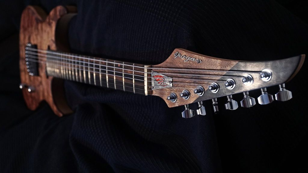

A jakie markery, bo nie widac na zdjeciach?
I jedno ale ... ten napis SPAGAN, czy PAGAN (ciezko to odczytac dzieki tej srubeczce) na sruby??? WHY???
venn
Posty: 224
Lokalizacja: Sperrebotn, No
Re: Vennix 7"
Fryta pisze: A jakie markery, bo nie widac na zdjeciach?
Markery to bubinga kropki 6mm. Nie są bardzo widoczne bo tak miało byę. W dziale plany projekty gDzieł tam jest zdjęcie podstrunnicy z widocznymi markerami. Markery boczne to takie jak ty wrzucasz na podstrunnice :-) tylko fi 3mm. Ech , nie pomyłlałem o zdjęciu tego elementu.
Co do łrub to montaż taki , a nie inny ponieważ nie mam kleju , który by się dogadał z olejem. Prawda, łebki łrubek mogłyby byę mniejsze, ale tylko takie miałem na stanie.
MI taki montaż pasuje.

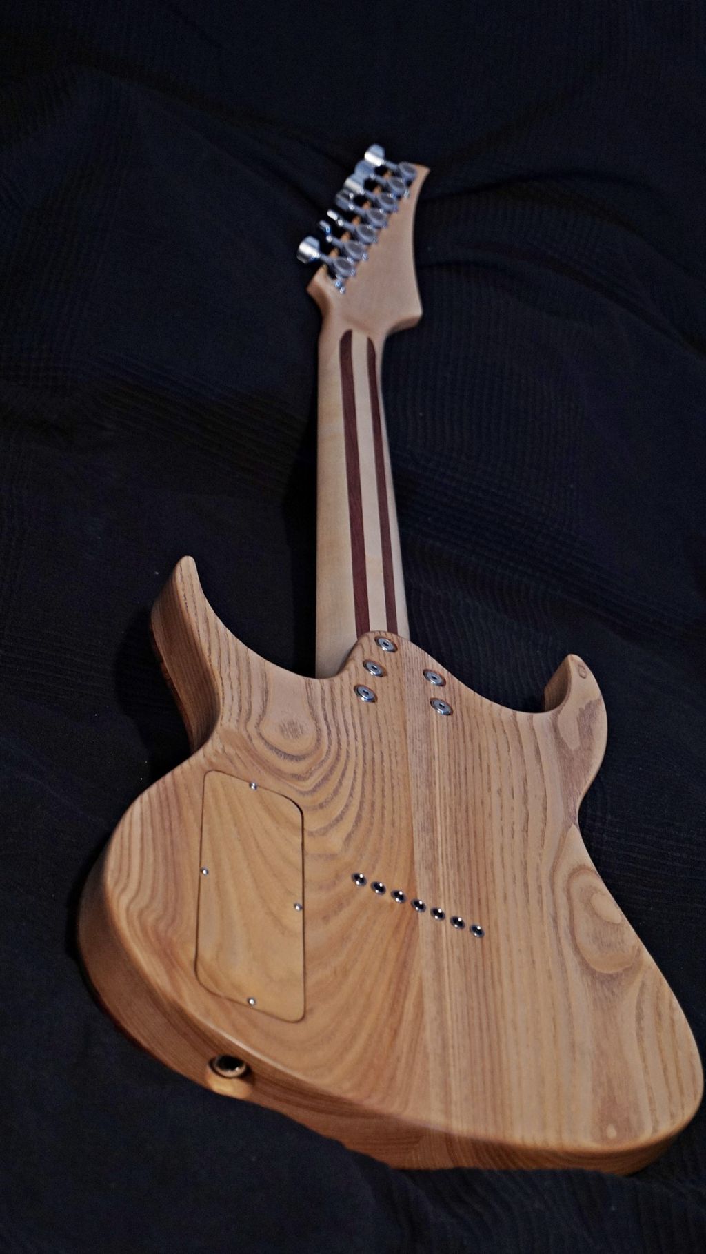

Wiosełko miodne aż do przesady ;) Rewelacyjna robota. Podstrunnica bardzo fajnie dobrana no i ten tył jesionowy z pokrywę elektrowni :) Bajka. Wielka pięteczka ;)
Re: Vennix 7"
Co tu pisaę. 5+ i szacun.

Wielkie dzięki za pozytywne komentarze.
Po założeniu wętku strun siedmiu i pierwszych komentarzach trochę zwętpiłem w to czy dam radę z tym projektem. Warto było słuchaę rad i trochę stopowaę prace i nie udawaę,że się wie więcej niż się wie i umie ;)
Uznanie dołwiadczonych kolegów motywuje do dalszej pracy :)

Się podoba. Czy coś był zmienił, zrobił inaczej? :)

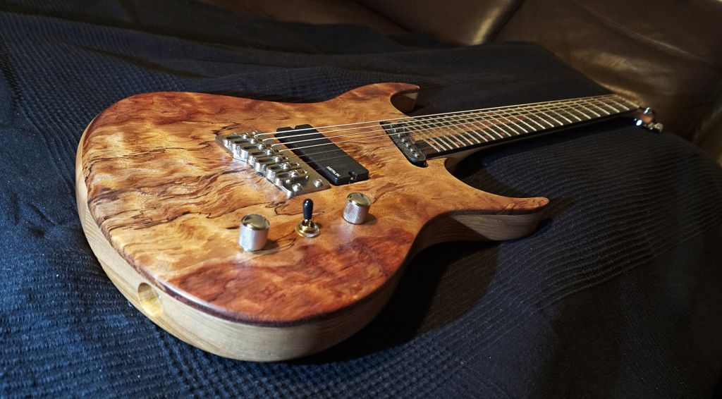

Wiosło przepiękne, chociaż osobiłcie razi mnie w oczy jedna pierdoła - naprawdę duży kontrast topu z boczkami gitary. Nie wiem czy to kwestia ołwietlenia na zdjęciu, na żywo pewnie nie jest to aż tak widoczne? :P
Z niecierpliwołcię czekam na próbki brzmieniowe, ciekaw jestem, jak sprawuje się singiel w siódemce.

Ja jak bym takę gitarę zrobił to bym już tylko jeęšłdził i udzielał wywiadów;)
To co jest najważniejsze to to, że nie widaę etapu odpuszczenia i do kołca wyprowadzona jest wysoka jakołę.

molu pisze:..... Czy coś był zmienił, zrobił inaczej? :)
Chwila zastanowienia nad tym dopiero po Twoim pytaniu.
Co do osprzętu teraz postawiłbym na aktywne reszta bez zmian.
No może zrezygnowałbym z markerów. Nie chodzi o to ze mało widoczne ale mało przydatne, a stres podczas wiercenia jest ze może coś krzywo wypałę.Jełli już to jakił inlayn ozdobny na 12 progu i reszta czysta.
Pozdrawiam,
Jakił recording planuje tylko muszę program ogarnęę i jak piec do kompa podłęczyę :-)
