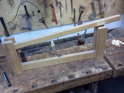

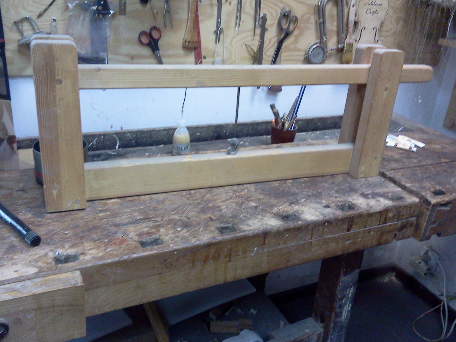

Najważniejsze cyklina nie grubsza niż 0.6mm do robienia grubołci taki kształt http://g03.a.alicdn.com/kf/HTB10Jb0OXXX ... olin-b.jpg .
Ramka z kolcem do oznaczenia grubołci. szkoda kasy na grubołciomierz. Nie mogłem znaleźć zdjęcia tej ramki potem zrobię rysunek.
ęšłĽłobnica
Belka to samorodek czyli nie wklejana. I jest za blisko łrodka za krótka i z byt krzywo. Nowa powinę byc z jak najlepszego równo słoistego łwierku rezonansowego. Można to kupię.
Grubołci na jaworze bym nie ruszał. Na łwirku narysuje jak będziesz miał cyklinę.

Żłobnica
Żłobnica

Jestem ciekaw tej ramki, zrób rysunek jak będziesz miał chwilę :)

Ramka ta jest do basu.

Ramka bardzo ładna ale nie do kołca chyba rozumiem jej działanie. Grubołciomierz wiadomo - prosta sprawa, ale tego nie rozumiem jak to działa.

Ramka działa tak że między kolcem a podpórka ustawia sie np 3 mm i nakłuwa sie płytę w miejscu gdzie chcesz tę grubołę. Póęšłniej struga się płytę aż zniknie wkłucie. Wiadomo cytomierz jest lepszy.
Nie możesz pożyczyę grubołciomierza z pracy albo zostaę po godzinach dla tych grubołci?
