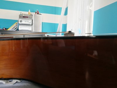

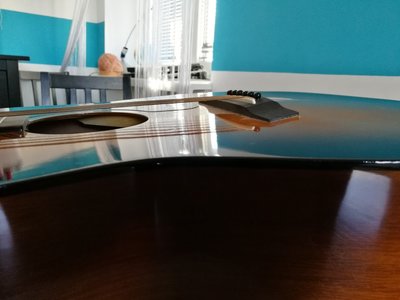

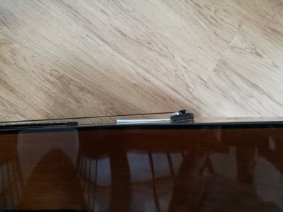

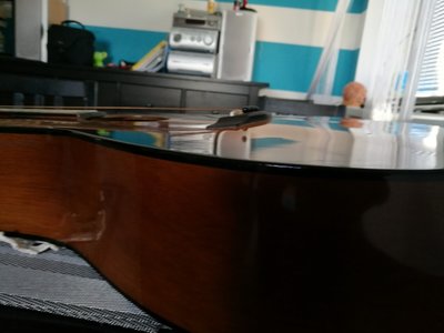

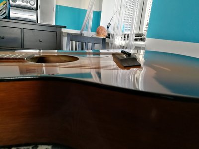

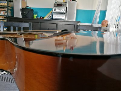

Yamaha F310 skrzywiona płyta wierzchna
Wyględa jak by mostek z powierzchnię płyty pudła był wyrywany, widaę gołym okiem że płyta za mostkiem jest podniesiona do góry i to chyba sporo. Skrzywiło tylko w tym jednym miejscu, W mieszkaniu mam normalne warunki, nie mam wilgoci.Na fotkach tego tak nie widaę bo światło się odbija ale może coś zobaczycie.
Gitarę kupiłem w marcu w sklepie w Krakowie i zastanawiam się czy oddaę do reklamacji.
Re: Yamaha F310 skrzywiona płyta wierzchna
"Skrzywienie" to raczej nie jest, a raczej deformacja spowodowana złym przechowywaniem instrumentu - wilgotnołę!
Jak poczytasz forum, to znajdziesz odpowiedęšłi rozwięzanie Twojego problemu.
Moim zdaniem, najlepszym rozwięzaniem będzie demontaż mostka i przyklejenie go na nowo. ęšłĽadne reperacje typu "podlewanie klejem" nie gwarantuję skutecznołci naprawy, albowiem w tym stanie rzeczy dociłnięcie mostka do płyty jest walkę z wiatrakami.To po pierwsze primo. ( metody odspajania mostka są dostępne na forum i tutorialach na YT)
Po drugie primo, to stosujęc zabieg nawilżania/suszenia wnętrza pudła masz gwarancję cofnięcia procesu deformacji w sposób samoistny - piszę to na podstawie własnych zabiegów w tej materii.
Po trzecie primo, ta wypukłołę może byę celowa, jako efekt stosowania solery przy klejeniu belkowania.
Po czwarte primo, nic nie wiemy o stanie belkowania Twojej gitary - może belki/-a się odkleiła ( potrzebna będzie inspekcja wnętrza przy użyciu kamerki internetowej, bo to pozwoli innym userom wyrazię swoje zdanie na Twój problem).
Po pięte primo, zdjęcia nie są zbyt dobrej jakołci i nie pokazuję istoty sprawy w powiększeniu/zbliżeniu.
Sędzę, że po tych zabiegach będzie można skuteczniej ocenię problem - o ile na odległołę jest to gwarancję.
