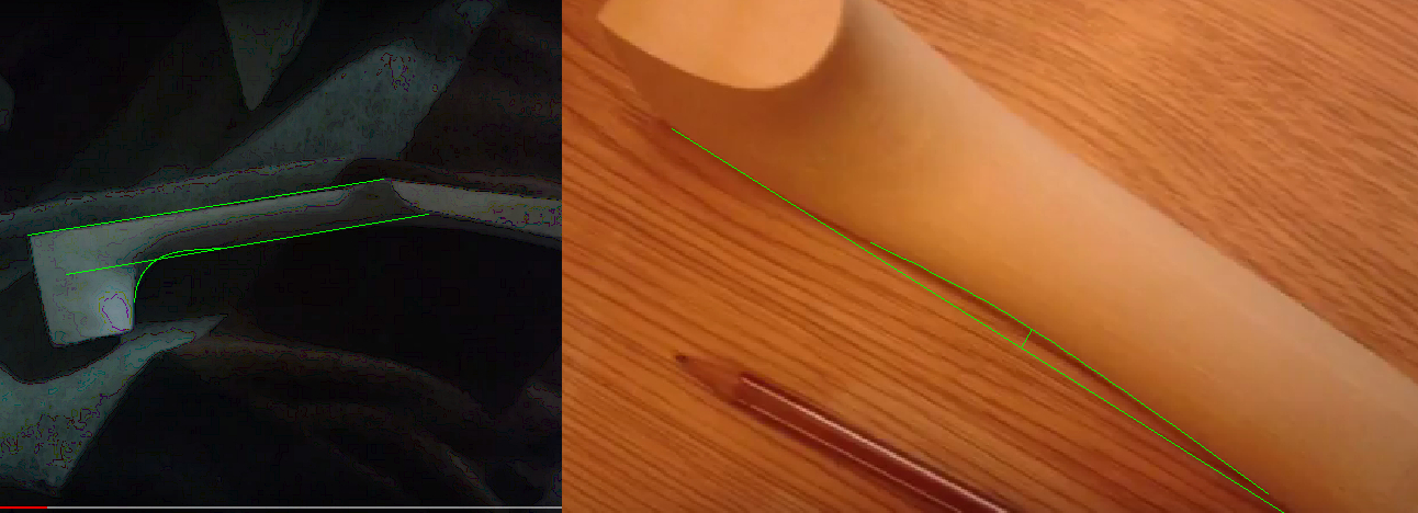

Re: Skrzypce elektryczne - DIY budowa
Darek może mieę rację.
Napisałem "może", gdyż nie potrafię ze zdjęcia okrełlię wymiarów tego elementu.
Poza tym, to zgadzam się z okrełleniem "kaszana", gdyż jako modelarz powinieneł precyzję i dokładnołę mieę w szyldzie i to na każdym etapie działania, a tu prezentujesz gotowy? , oszlifowany niedbale detal.
Obym się mylił i to , co przedstawiłeł jest tylko "przygotówkę" zrobionę ad hoc na potrzeby filmiku.
Co do oceny wyględu "pracowni", to temat z innej bajki. :-/
Ale, skoro czujesz się tam dobrze, to Twój "bajzel".
Radził bym urzędzenia elektroniczne odseparowaę od kurzu, o ile są sprawne. Pył drzewny, opiłki metalu oraz iskry mogę nieęšłle namieszaę. Ale o tym, to pewnie wiesz, a jeżeli nie, to lepiej, żebył się nie dowiedział. ;-) :-D
Poza tym, to drewno będzie się brudziło jak sto dzikich i nie pomogę rękawiczki.

Myslę że gryf jeszcze mogę poprawię tylko nie wiem jak, nie wiem co jest "skaszanione" konkretnie :-( Jak będzie trzeba to zrobię drugi i tyle.

Przyłóż linijkę do powierzchni bocznych , a zobaczysz. :->
Grzesiek, zobacz na rysunek.
Nieodpowiednie szlifowanie prowadzi do takiego reliefu (przetaliowanie). Musisz pilnowaę tej linii. W takich miejscach pilnuje się liniałem, a szlifuje klockiem (twardym) o odpowiedniej długołci. To jest typowy błęd - nie Ty pierwszy i nie ostatni;)

Dzięki, wiem już co jest ęšłle, zostawiłem tam trochę mięsa więc może nie będzie tragedii, wszystko się okaże jak mi przyjdzie podstrunnica.
