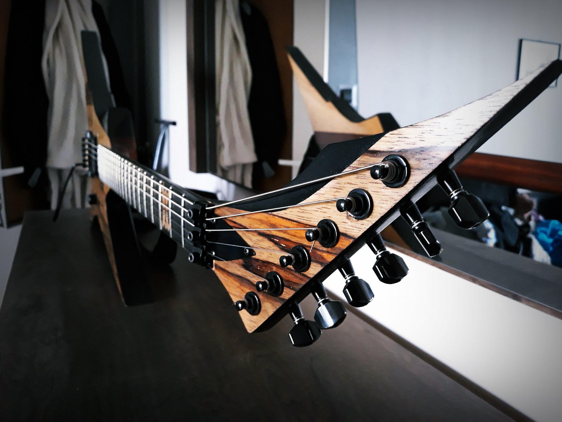

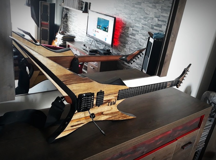

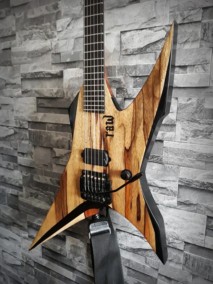

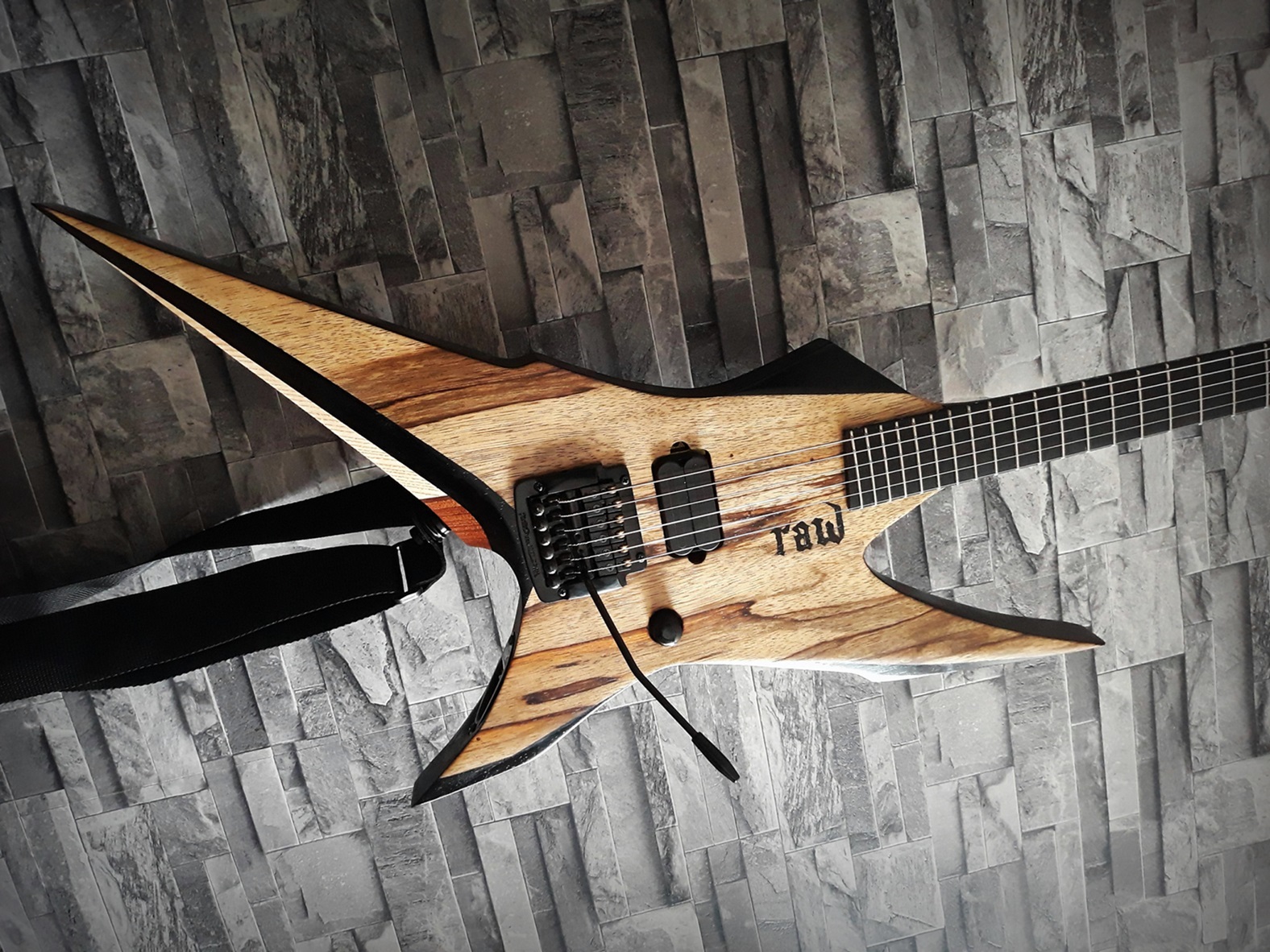

No więc nadszedł czas by przedstawię tutaj efekt mojej przygody z tworzeniem gitar. W zasadzie dołę niechronologicznie, bo to nie pierwsza moja gitara, jednakże pierwsza właśnie przechodzi szereg zabiegów niwelujęcych "efekty" tego, że była to właśnie pierwsza zbudowana przeze mnie gitara. Ale przechodzęc do rzeczy, Węgliszek powstał do dołę jasno okrełlonych zadał, czyli metalowych extrem. Stało się tak, ponieważ właśnie takie rzeczy gram i chciałem stworzyę sobie gitarę, która w 100% odpowiadałaby specyfice brzmienia, którego pożędam i jednoczełnie była maksymalnie wygodna. To także nieco wyjałnia pomysł na tak nietypowy kształt. Mianowicie przez wiele lat grałem na explorerze i nad przetwornikiem potrzebuję pustej przestrzeni, a nie nadmiaru korpusu. Jednak nie stanęło na explorerze, gdyż chciałem też wykazaę się nieco inwencję twórczę, szczególnie że mimo istnienia wielu autorskich wariacji na temat takich kształtów jak Explorer/Warrior/Ironbird wszystkie one wydawały mi się pozbawione odpowiedniej proporcji. Zastosowanie topu z czarnej limby było podyktowane tym, ze uwielbiam naturalne ozdobne wykończenie, oraz zrównoważeniem nieco wrażenia, jakie robi tak bardzo "ostry" kształt. Zdaję sobie sprawę, że główka może sprawiaę wrażenie zbyt wygiętej, lecz nie wykracza poza normy znane z Jacksonów, czy starych BC Richów, no i przede wszystkim sprawuje się bez zarzutu. Druga rzecz, która rzuca się w oczy to fakt, że nie wypełniałem porów co poskutkowało obecnym efektem. Było to zamierzone, lecz domyłlam się, że spotka się raczej z niezbyt przychylnym odzewem. No, to tyle z mojej gadaniny, wystawiam się pod ostrzał.
(Proszę o łagodne potraktowanie, jełli post nie spełnia jakichł norm, starałem się zapoznaę z regulaminem, a że jestem tu bywalcem od wielu miesięcy, to mam nadzieję, że nic nie przeoczyłem.)
Specyfikacja:
Korpus: Jesion/Wenge/Mahoł
Top: Czarna Limba
Gryf: Mahoł
Podstrunnica: Heban
Construkcja: NTB
Skala: 25.5"
Wykończenie: Olej tekowy
Progi: 24 Dunlop 6105
Mostek: Kahler 7300
Blokada: Gotoh
Klucze: Gotoh
Przetwornik: DiMarzio X2N
Pokrętła: 1xPush Pull (series/parallel)

fajoska zrób zdięcia z bliska żeby sie można przyczepię drobiazgów
ww
ww
Re: Węgliszek
Wyględa super - oczywiłcie w kontekłcie gitar dla superrockmanów
Kształt i dobór drewna na plus.
Nie wypełniłeł porów? To by przeszkadzało w wykołczeniu lakierem, olej ma pokazaę drewno takie jakie jest - więc nie ma skuchy.

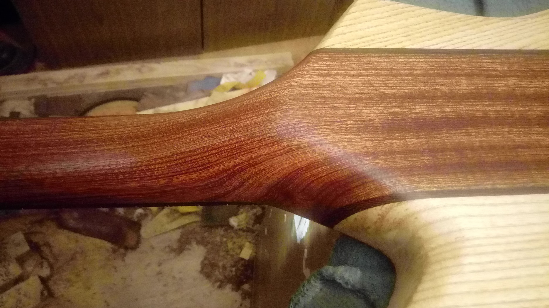

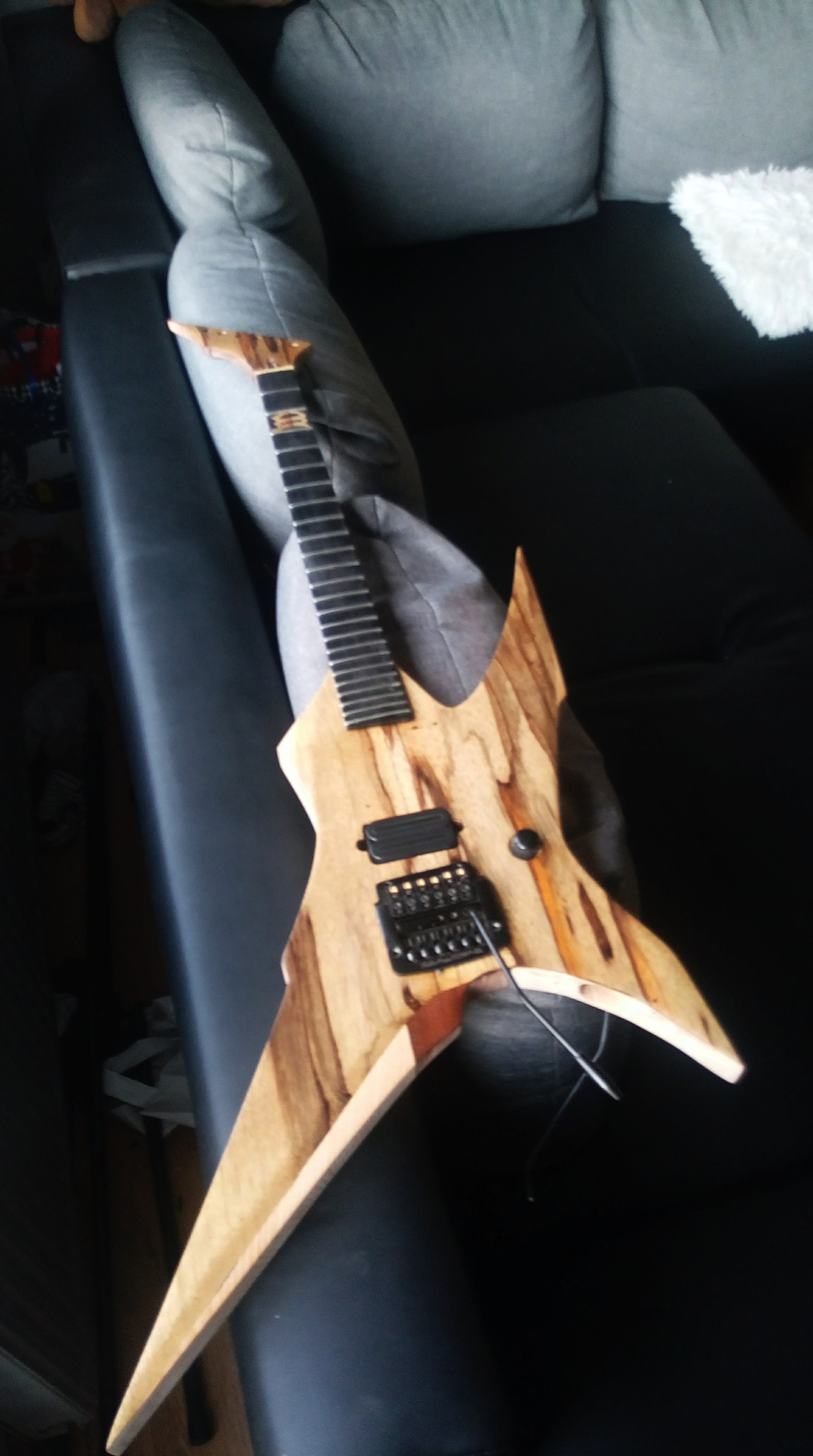

Niestety, planowałem od poczętku ję tu przedstawię, a co za tym idzie zrobię ładnę dokumentację zdjęciowę z prac, ale gdy tylko zabrałem się do roboty, to zazwyczaj wsiękałem całkowicie, zapominajęc o tym. Niemniej zachowało się kilka zdjęę z różnych etapów budowy. Na pierwszym zdjęciu widaę solidny kawał mahoniu, który starczył w zasadzie na dwa gryfy, jeden w stylu Gibsonowskim monolit, a drugi z przyklejanę pod kętem główkę (do 7-ki, która już jest w połowie drogi). Natomiast na zdjęciu 4 mały spoiler w postaci szablonu główki na powstajęcę 7-kę. Nie mam niestety zdjęcia z klejenia, ale z racji użytego mostka skrzydła były klejone pod lekkim kętem.

Może nie jest to gitara moich marzeł ale fajowa. Trochę mi nie pasuje kawałek mahoniu i jesionu wystajęcy za mostkiem, ale do przeżycia
Na główkę to uważaj bo lekkie trafienie kołcówkę i goodbye.
ps. nie wiem dlaczego, ale pierwsze skojarzenie z główkę to basista Voivod. Też tak mocno wygięta, tylko jeszcze bardziej udziwniona

"Ostre granie"...
(dwuznacznosc zamierzona)
- Czym wzmocniłeł "ostre granie", bo zostawione w stanie "naturalnym" są delikatne i łatwe do uszkodzenia - jełli niczym to czy rozważasz węgiel albo czernionę blaszkę?
- Gdzie zamówiłeł futerał na coś takiego - i ile Cię kosztował?
trznoĹci barana.
Re: Węgliszek
Nie planuję żadnych wzmocnieł, gram od lat na gitarach z dołę ostrymi kształtami i żadnej jeszcze nie uszkodziłem, więc wydaje mi się, że po prostu dalej będę się starał nadrobię panowaniem nad instrumentem heh
W kwestii transportu mam coffin case od BC Richa i na styk wszystko się miełci, ale to ogromne bydlę, więc w przyszłołci planuję jakił pokrowiec na miarę. Zamieszczę w temacie jak tylko będzie gotowy.

Ksztalt jak dla mnie mocno dyskusyjny
Ale robota swietna, piekna stopa.
Glowka troche przegieta, obys nigdzie nia nie przywalil, bo bedzie bolec
Re: Węgliszek
Ha, trafiłeł na "konserwy" włęcznie ze mnę
Ale robota zacna.
Ale robota zacna.
Re: Węgliszek

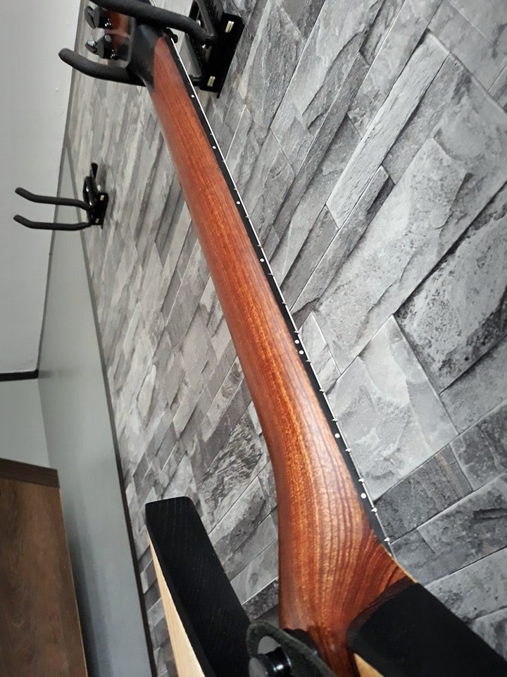

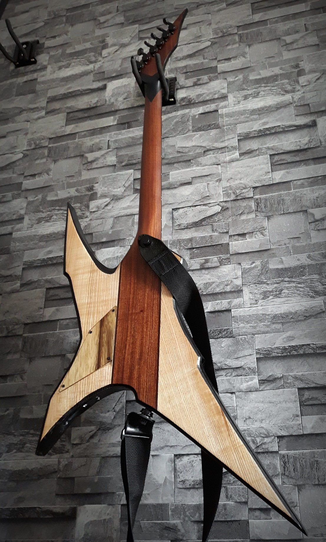

Mi pasuje wszystko!!! łwietna robota. Ja bym się pokusił ten NTB pokroię na trzy częłci i pomieszaę kierunki, może fornir wenge między, chociaż niekoniecznie. Chyba, że jesteł pewien drewna to nie ma zdania.
Re: Węgliszek
Jak dla mnie dobra robota. Zacny kształt do ostrego łojenia.
Pozdrawiam Paweł B.
Pozdrawiam Paweł B.
Re: Węgliszek
Znam Ravendeth i nie pasował by do niego telecaster. Fajna gitara, pewnie nie wymyłliłbym takiego kształtu. Przejłcie gryfu w korpus można było by zrobię ostrzejsze, np. łuk gryfu mógłby dojeżdżaę do płaszczyzny tyłu korpusu tak by poswatała krawędęšła nie drugi łuk. Czekam na następnę gitarę.
