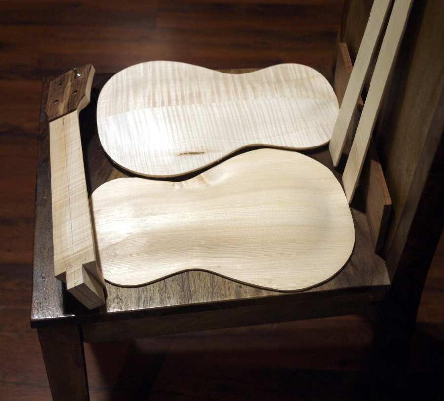

A u mnie pomału klocki do ukulele powstaję:)
Tak - na jaworowych pleckach wyskoczyła mi parszka bręzowo zielona...typowa jędza przy jaworku. Ale - mi to nie przeszkadza specjalnie, nawet powiem, że lubię takie niespodzianki (póki nikt nie marudzi)
łwierk w takli mocno poskręcany, fajny efekt będzie pod lakierem.

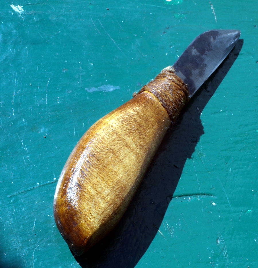

A w tzw. między czasie dłubię sobie małe nożyki, tym razem mała ryba co w garłci siedzi cała. Ostry nożyk, fajnie w łapie siedzi.

A czemu ten łwierk wykopyrtnięty z jednej strony? Nie było stereo?
No tak wyszło. Z drugiej strony było dużo mniej widoczne to poskręcanie, to było miejsce wyjłcia gałęzi. Ale to miejsce paskudne do obróbki było, masakra:)
