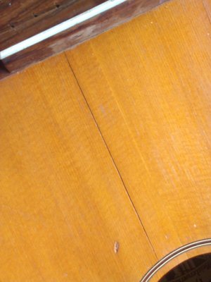

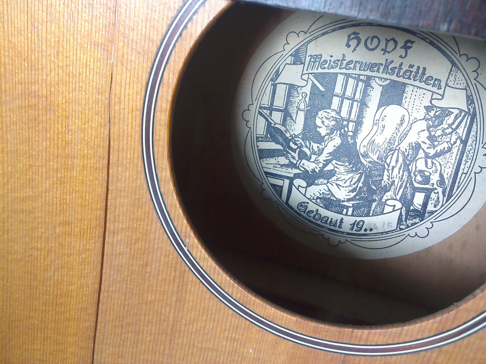

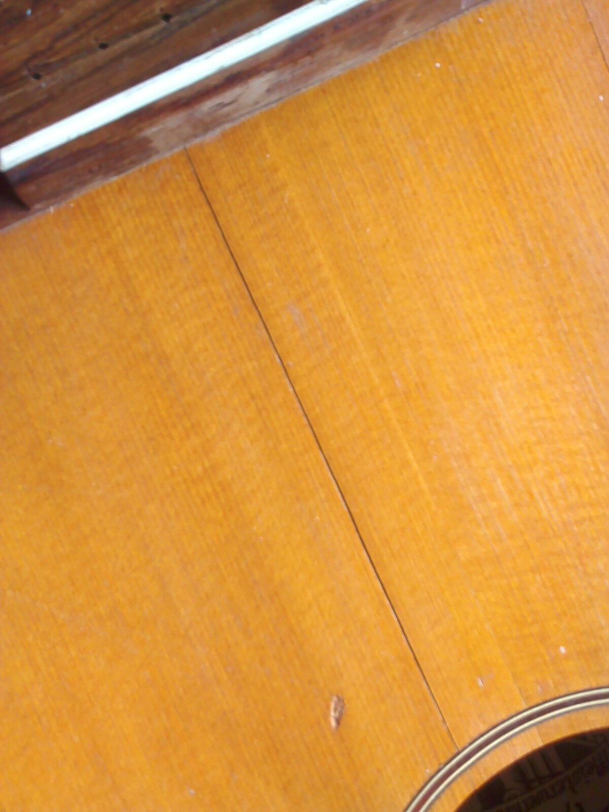

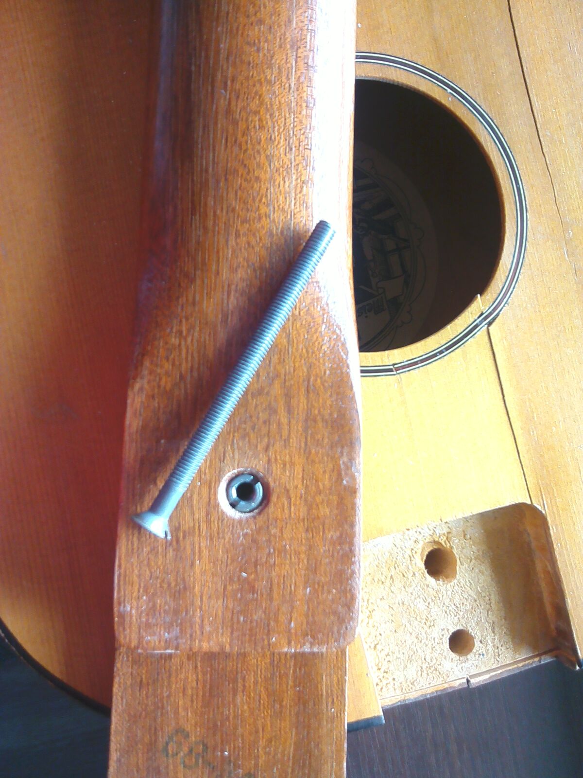

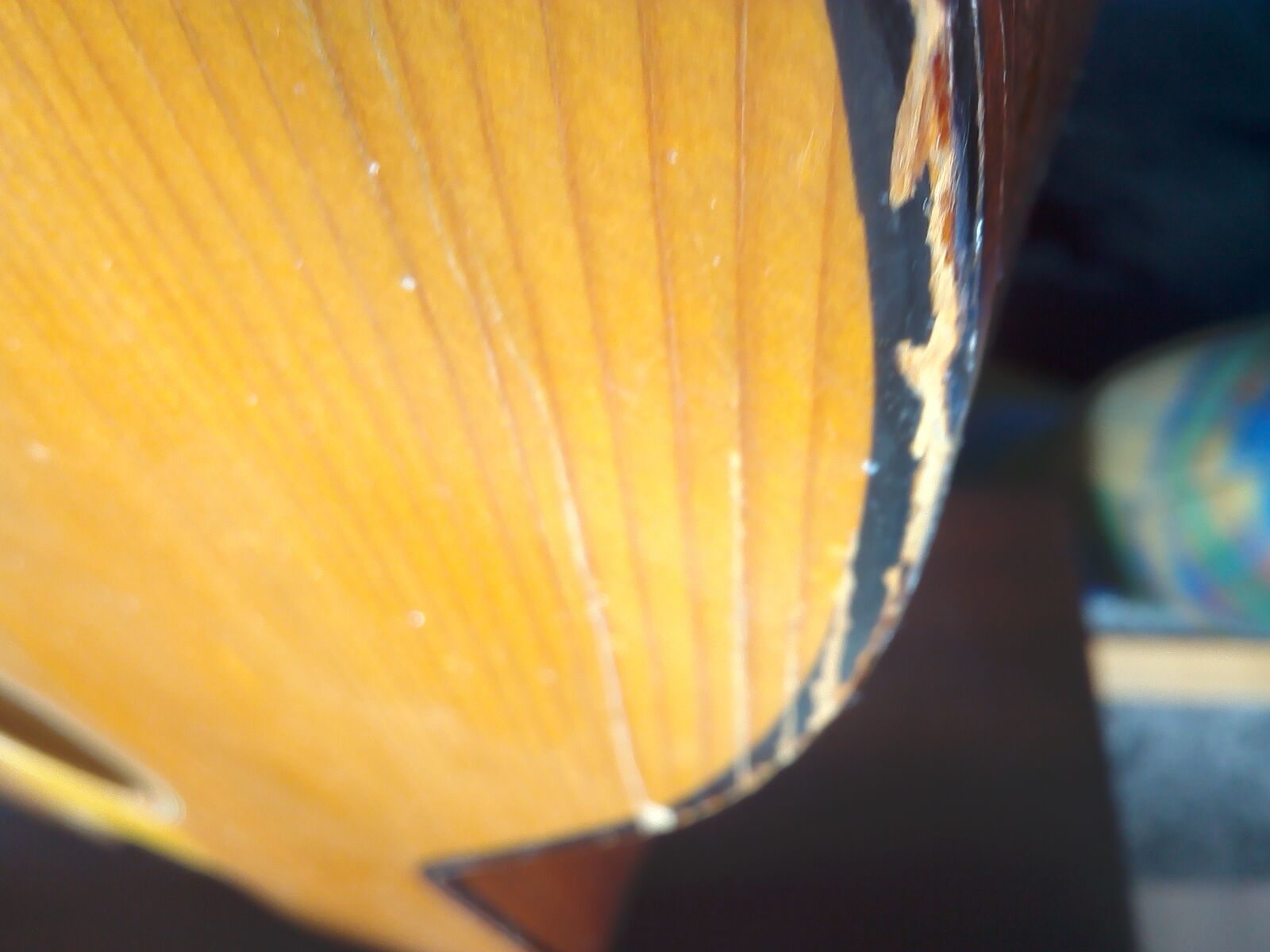

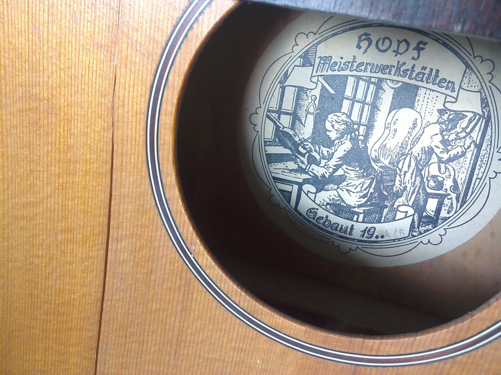

ęšłĽycie zaskakuje sytuacjami, szukałem drewna na nowe beleczki lub ewentualne uzupełnienia w ramach kanibalizmu i trafiłem na OLX na uszkodzonę gitarę w okolicy za 20zł nic tylko braę, ale po oględnięciu w domu cięgle myłlę czy przypadkiem nie istnieje cieł szansy aby ję odratowaę? Nie jestem lutniczym supermenem nadlatujęcym z warsztatem ku wszelkim cierpięcym gitarom, na dodatek płyta wierzchnia to dla mnie taboo którego oprócz politurowania staram się nie dotykaę pozostawiajęc to fachowcom. Zanim jednak ję zezłomuję chcę oddaę jej odrobinę dobrej woli próbujęc ustalię czy coś da się zrobię, i dlaczego nie jest to możliwe, gdyż taka analiza też jest pouczajęca.
Pytanie do tych którzy już to kiedyś dawno przerabiali, jakie są % szanse że coś z tego będzie?A jełli są "jakieł" to czy najpierw poczekaę aż się płyta nawilży naturalnie tak jak jest, czy może zdemontowaę płytę, zerwaę mostek, odkleię beleczki, lekko dociężyę płytę na płaskim aby się naprostowała i w przyszłym roku skleię dociskajęc rozklejone częłci a potem zamontowaę w gitarze? Tak wiem że klejenie płyty do boków to szpagat na dwóch pędzęcych koniach. A może nie demontowaę tylko uzupełnię szczeliny wyciętymi skalpelem paseczkami łwierkowymi posmarowanymi klejem, ale jak wtedy zrobię płaszczyznę? Gitara pewnie służyła komuł uduchowionemu, np niepalęcej emerytce a "Niemiec płakał jak oddawał", niemniej jednak nosi łlady partyzantki ulicznej i może niejedno widziała, inaczej mówięc jest to potencjalnie gitara w sam raz dla mnie, o ile potrafię stanęę na wysokołci zadania.Jak nie to jestem 20zł w plecy pomniejszone o kanibalizm drewnianych elementów.
pzdr
pzdr

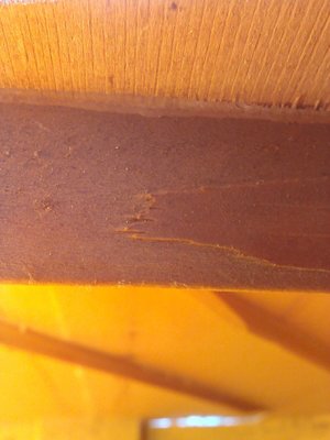

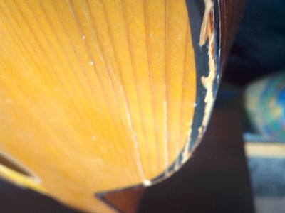

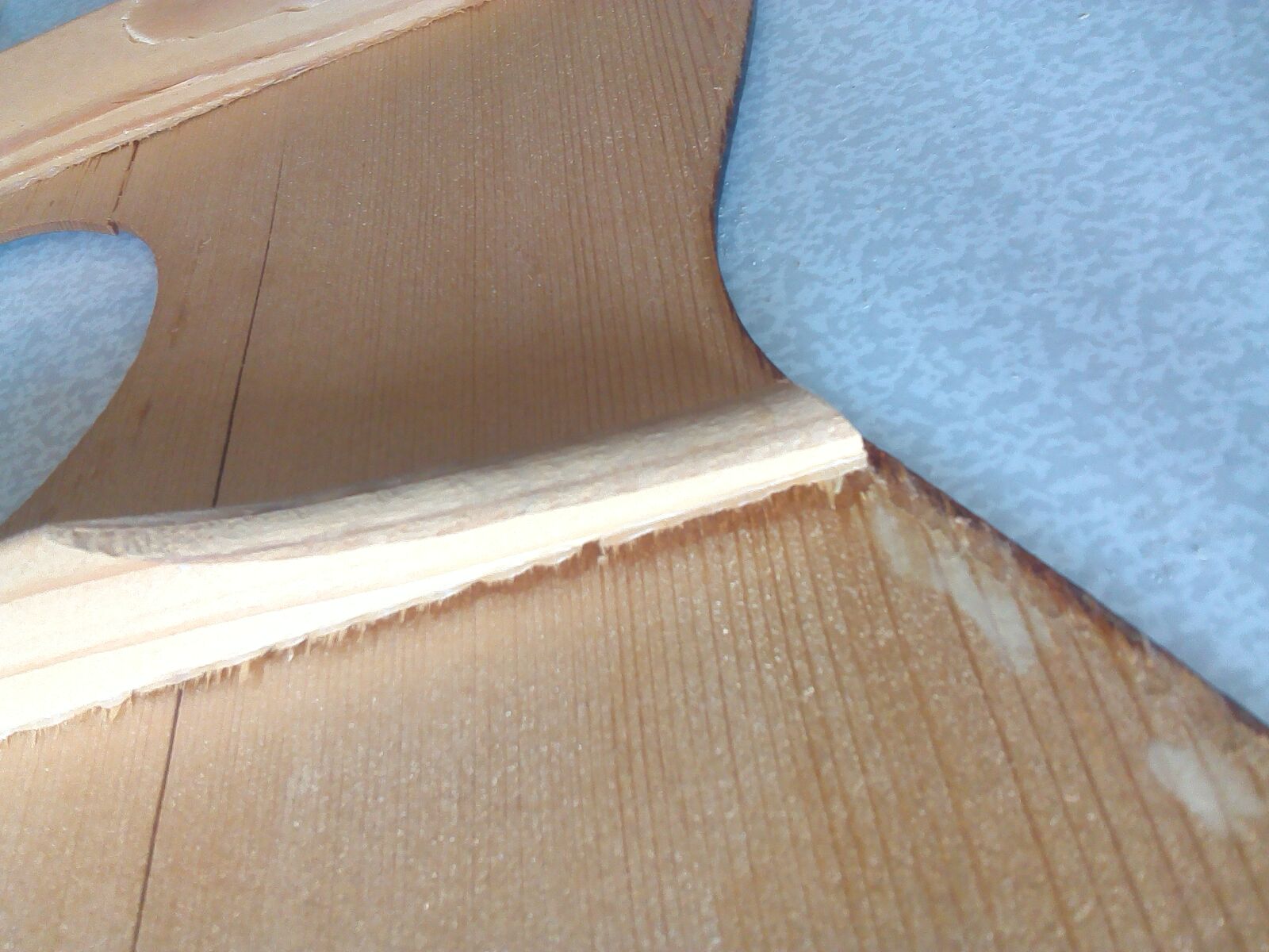

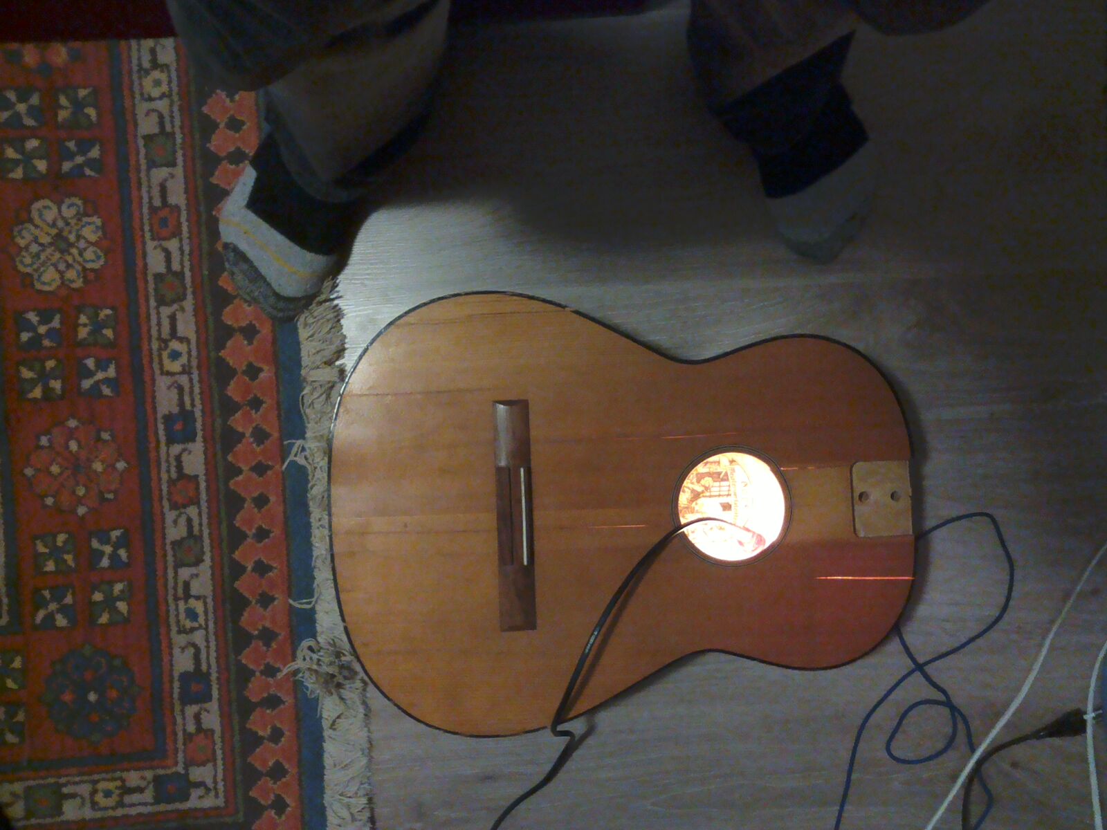

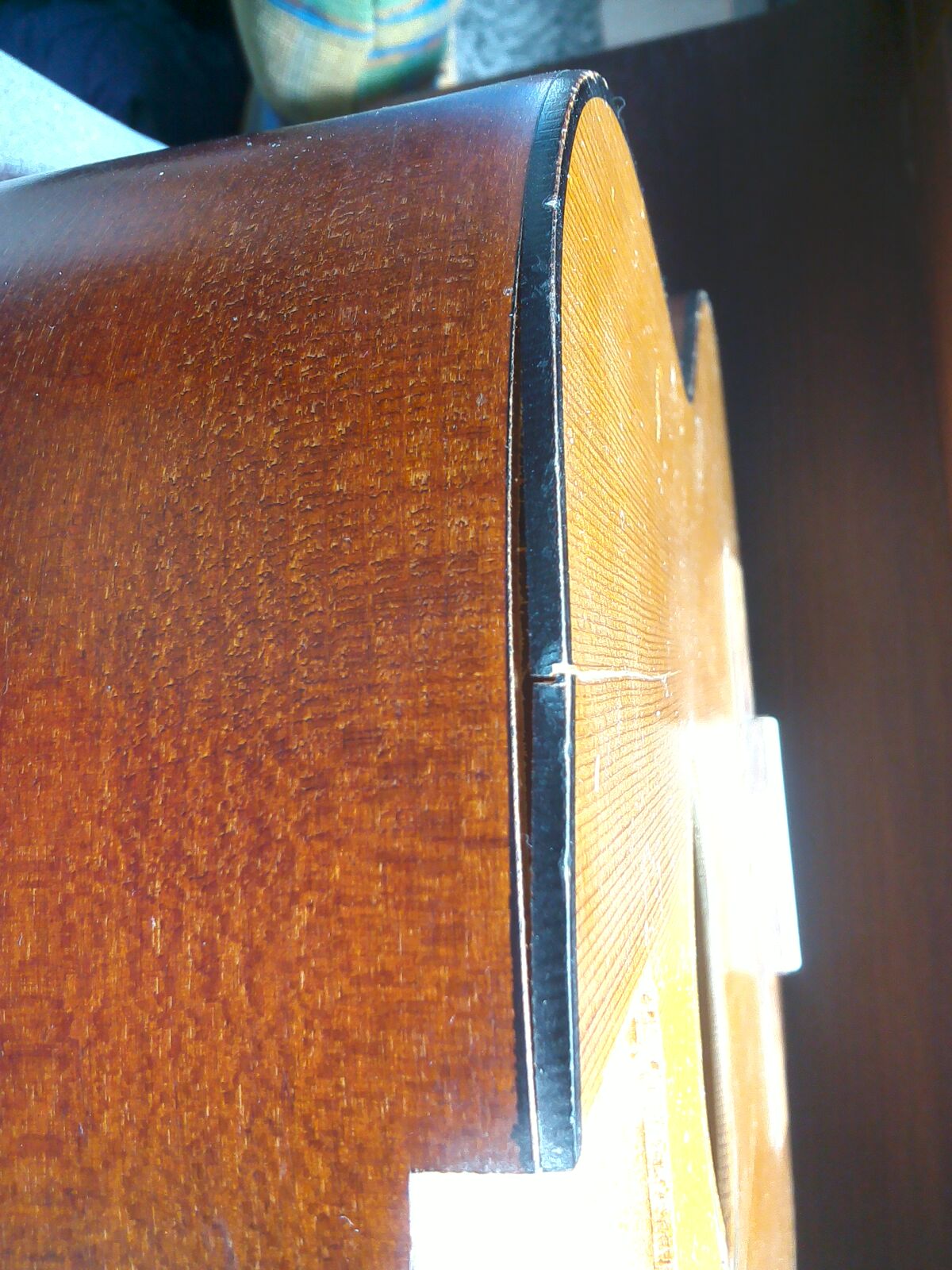

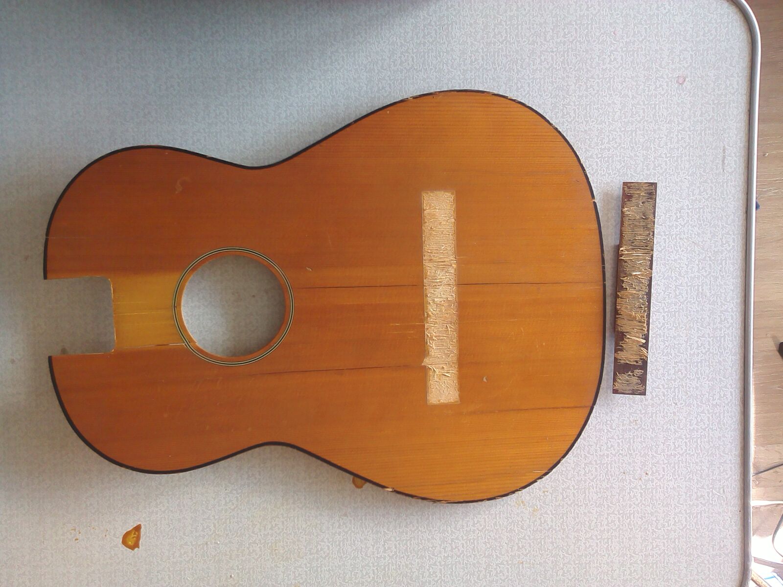

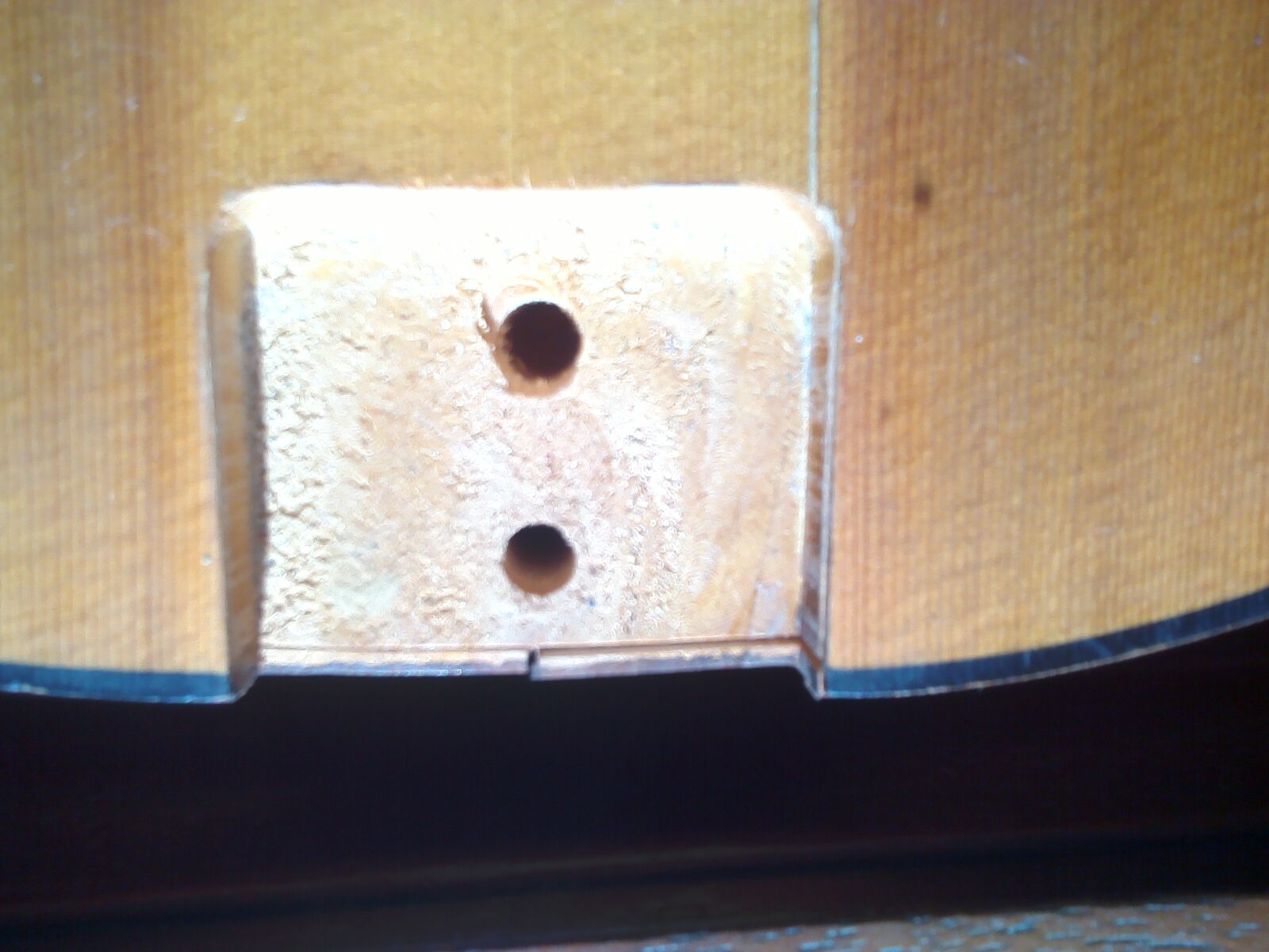

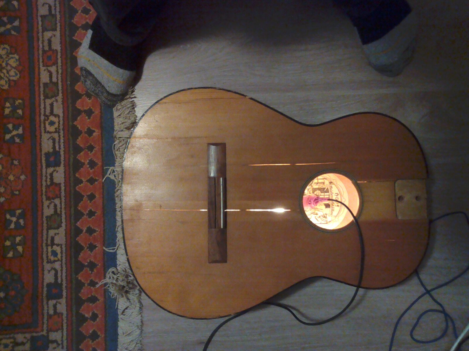

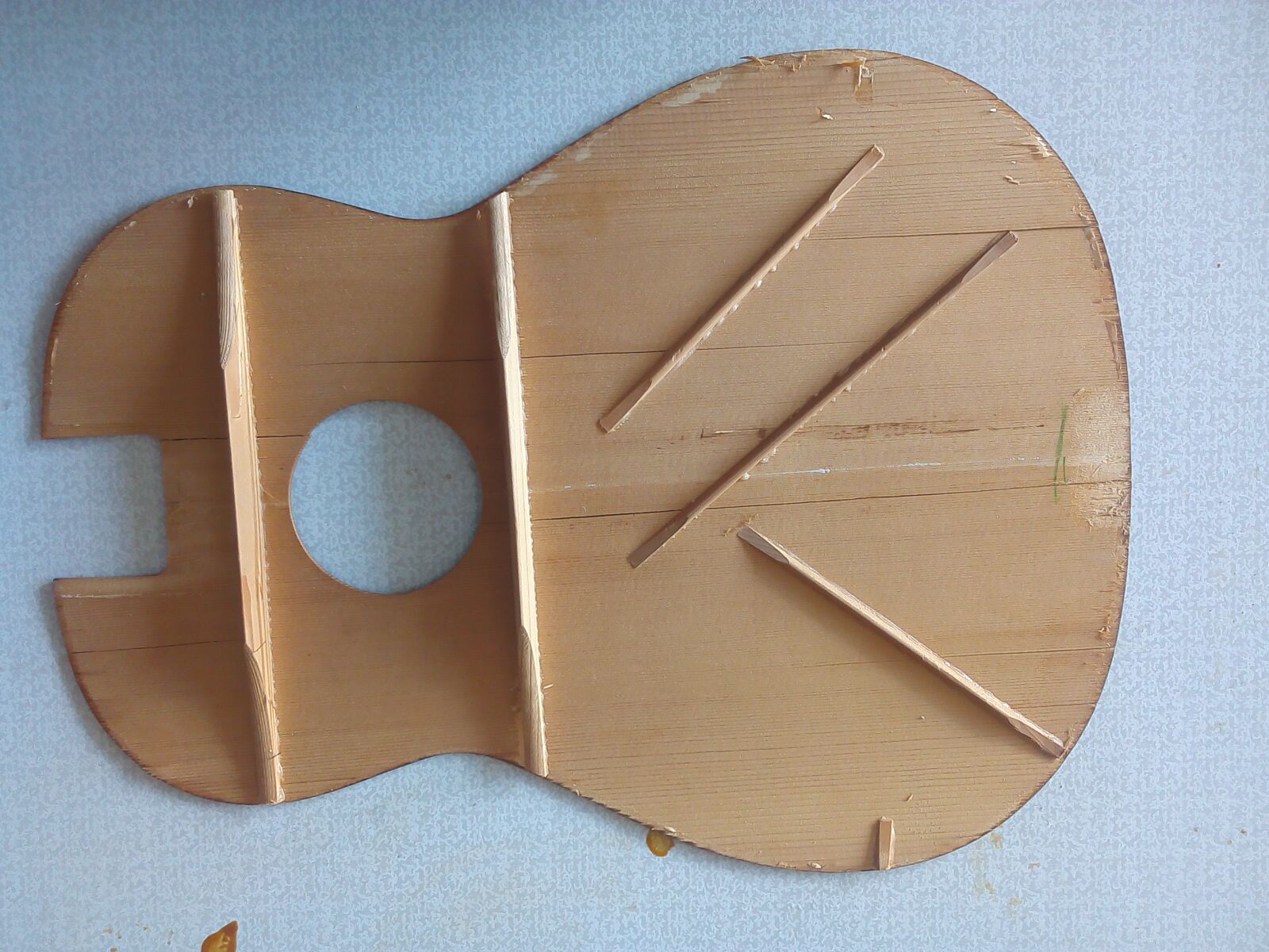

Po "zgłębieniu" tematu sprawa wyględa następujęco
płyta była sklejona jakimł bardzo jasnym klejem, bez łladu kerfingu, przy odklejaniu trafiły się lub pogłębiły pęknięcia.
Zdjęcia pokazuję rzeczywistołę, fajna robota ęwiczebna, ale nie mam przekonania czy coś z tym uda się zrobię.Taki wyskok w nieznane, nie znam odpowiedzi na żadne z pytał co dalej.
Może dobra byłaby inna tania płyta wierzchnia np z brzozy, ale nie wiem gdzie to kupię bo to produkt niszowy.
Chyba jednak spróbuję to skleię, choę sprawa jest z tych o niewielkich szansach na sukces,bo szczeliny nie są równoległe, z drugiej strony co najwyżej czegoś się nauczę.

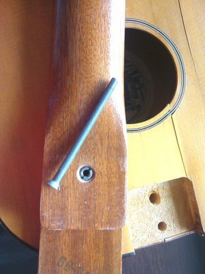

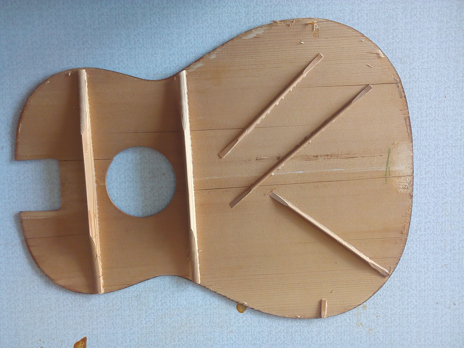

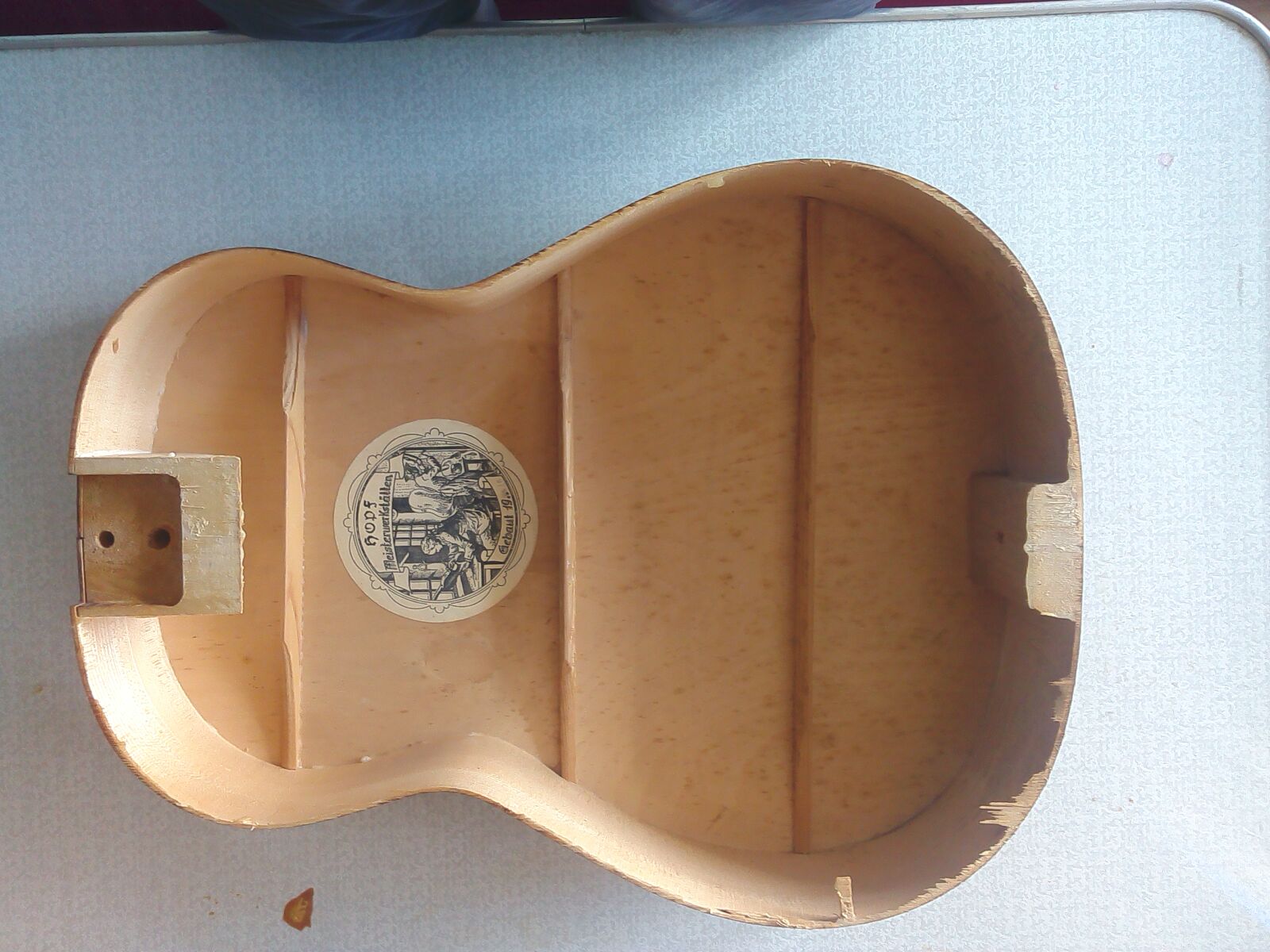

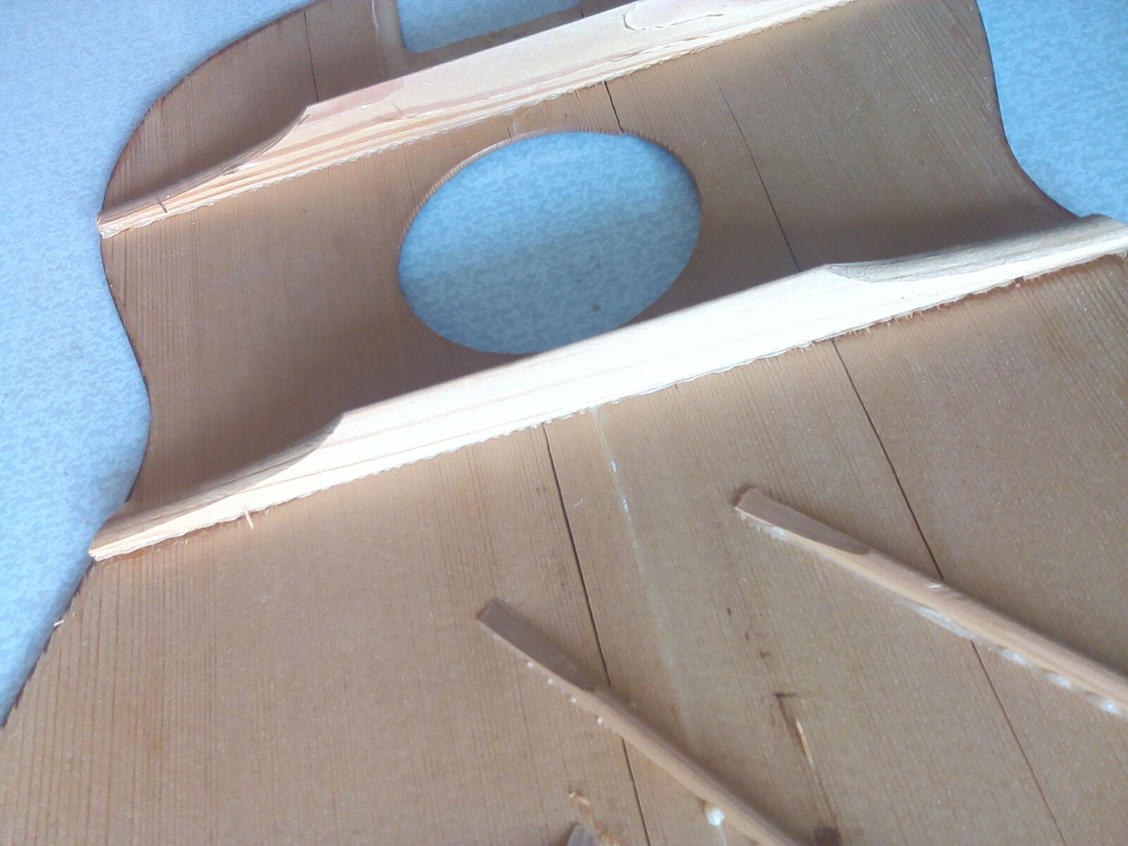

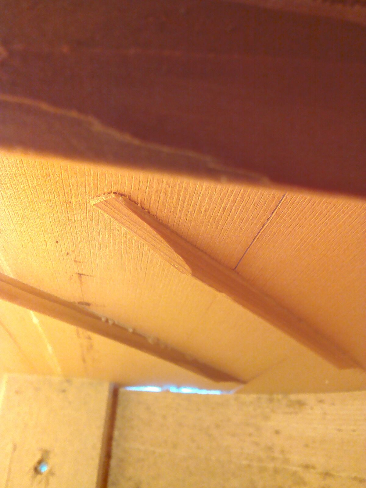

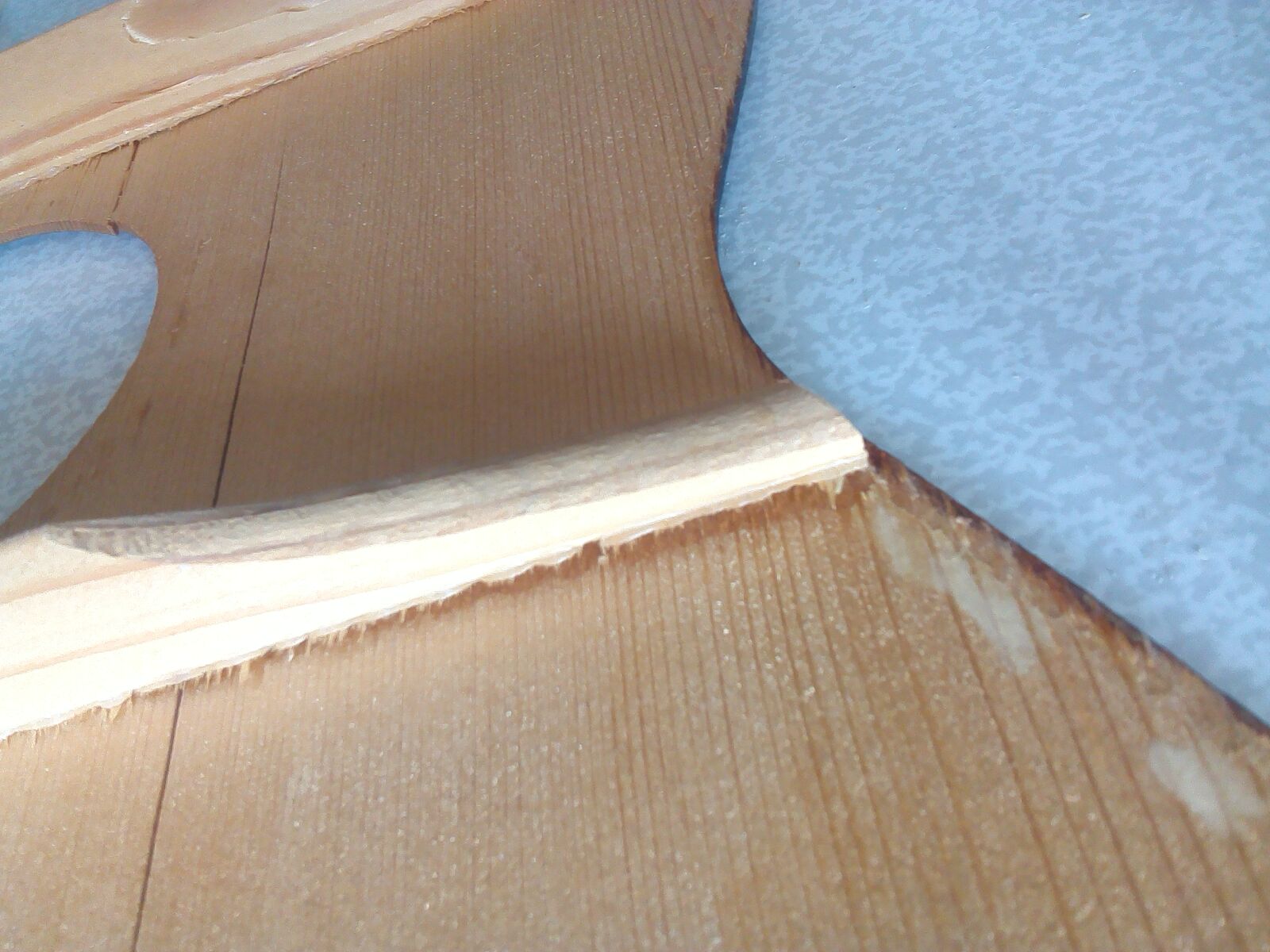

Dził był Dzieł walki z przeciwnołciami. Okazało się, że belki do płyty wierzchniej są przyklejone jakimł przezroczystym klejem odpornym na ciepło i ciepłę wodę, trzymał bardzo mocno, trzeba było dłutem podważaę i wyrywaę.
Płyta na tym ucierpiała.Na dodatek okazało się ,że klocek też odchodzi od boków za to trzyma solidnie tył gitary, tutaj dla odmiany używano wikolu.
Płytę wierzchnię/szczeliny posklejałem kostnym, bez belek jest prawie płaska, może belki po wklejeniu skoryguję odchylenia w poziomie? Gdy były belki szczelin nie dało się korygowaę nawet mocno naciskajęc.No i teraz klocek muszę wkleię.
Myłlę ,że chyba po wklejeniu płyty w boki, po wyszlifowaniu nierównołci, przelecę klejem CA wzdłuż sklejeł szczelin aby uzupełnię ewentualne niedokładnołci.No i muszę wkleię kostnym kwadraciki na zaklejone szczeliny. Po walce z odrywaniem belek chyba na fajny dęšłwięk nie ma co liczyę. Byłem prawie pewien, że to będzie kostny pod belkami, no ale już wiem, że nie jest to oczywiste.

Jełli nie dało się odkleię belek czemu ich nie zestrugałeł?
						- Waldzither9
 - Posty: 1173
Re: Klasyczna po przejłciach nie zna przyszłołci.
To prawda, powinienem tak zrobię, ęšłle oszacowałem sytuację, dawno nie piłem piwa i chyba lecytyny zabrakło.
Swoję drogę mostek pewnie też dałoby się zeszlifowaę, choę nie wiem czym, bo nie flexem.
Na drugi raz zrobię jak radzisz, pierwszy raz trafiłem na taki klej.

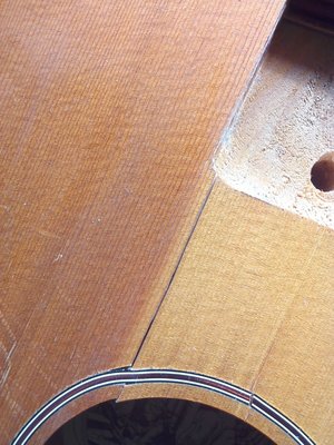

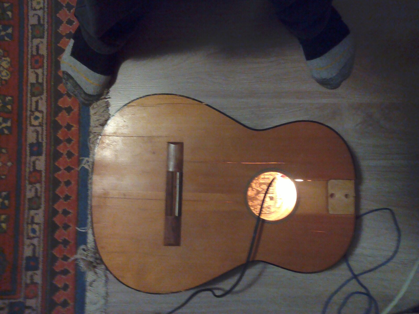

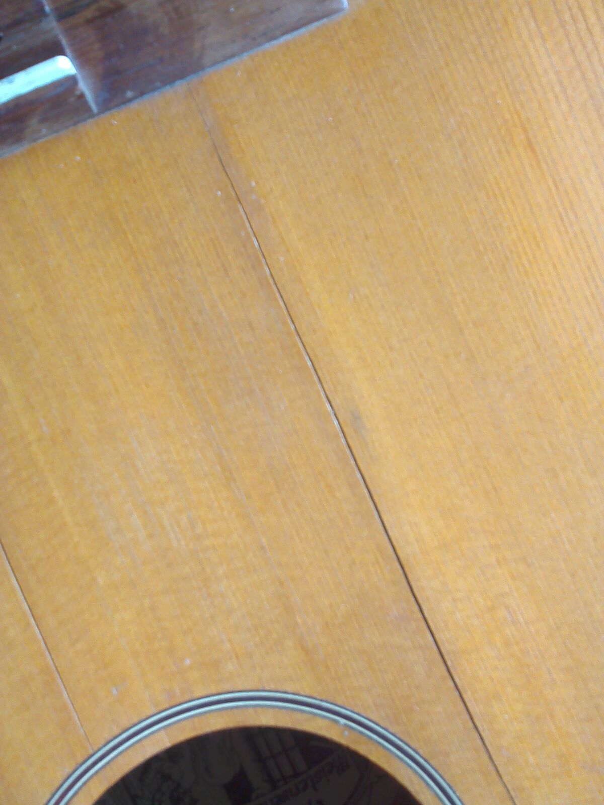

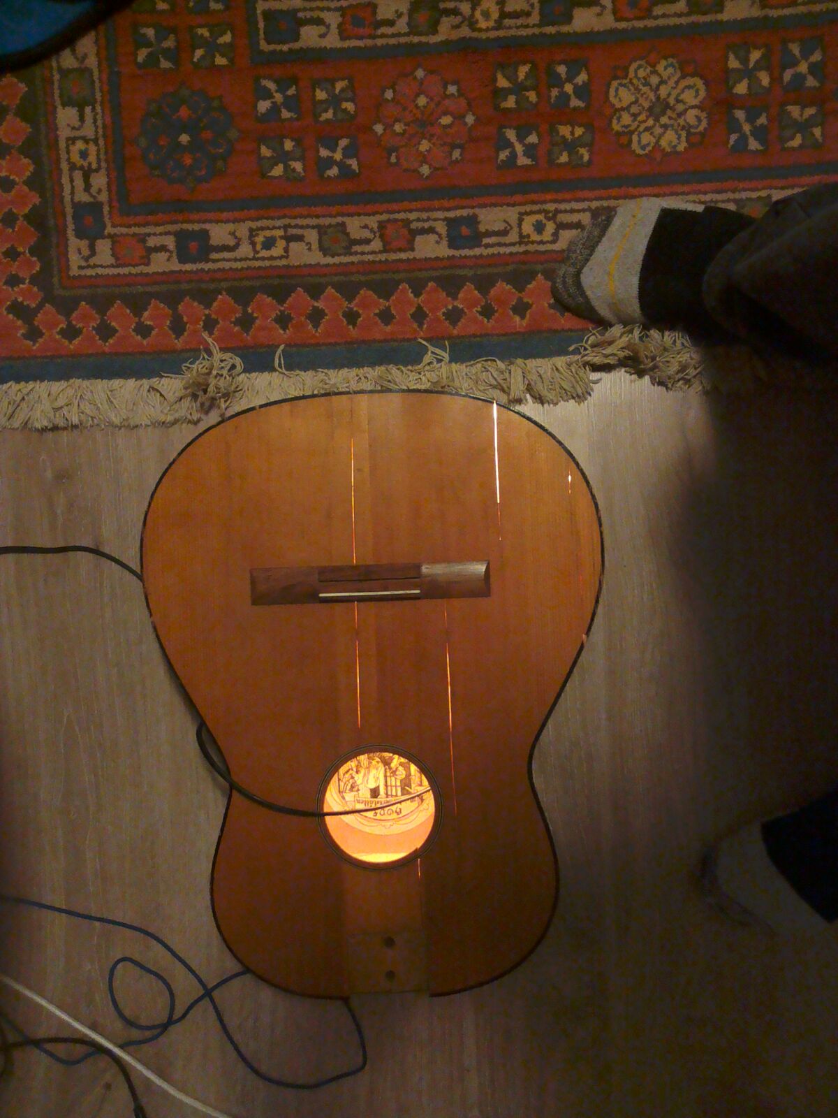

Obecnie płyta wierzchnia jest już sklejona, doklejone są belki, na zalepionych rysach są łatki, płaszczyzna już nie odbiega od poziomu, przeszlifowany lakier.
Pozostało niewykołczone miejsce po starym mostku, albo je zapełnię kropelkę aby usztywnię- tylko wyględaę będzie inaczej z racji koloru; druga możliwołę to politura zapełni nierównołci. Mostek zrobię ruchomy, a strunocięg zrobię metalowy- samoróbka.
Na dzisiaj główkuję jak to możliwe ,że boczny profil gitary jest wyraęšłnie większy od płyty wierzchniej, prawie że wpada.W sumie szczelin trochę było co daje kilka milimetrów, chyba pozostaje kleię na styk i uskoki zapełnię klejem. Płyta przyklejona ale w jednym miejscu nie trzyma, muszę poprawię.
Fajna zabawa, ale Prawo Murphy'ego działa, jak coś może ęšłle pójłę to rzeczywiłcie nawala. Tak czy inaczej ęwiczenia postępuję i z następnę gitarę będzie kilka błędów mniej i mniej zastanawiania się.

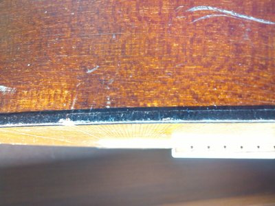

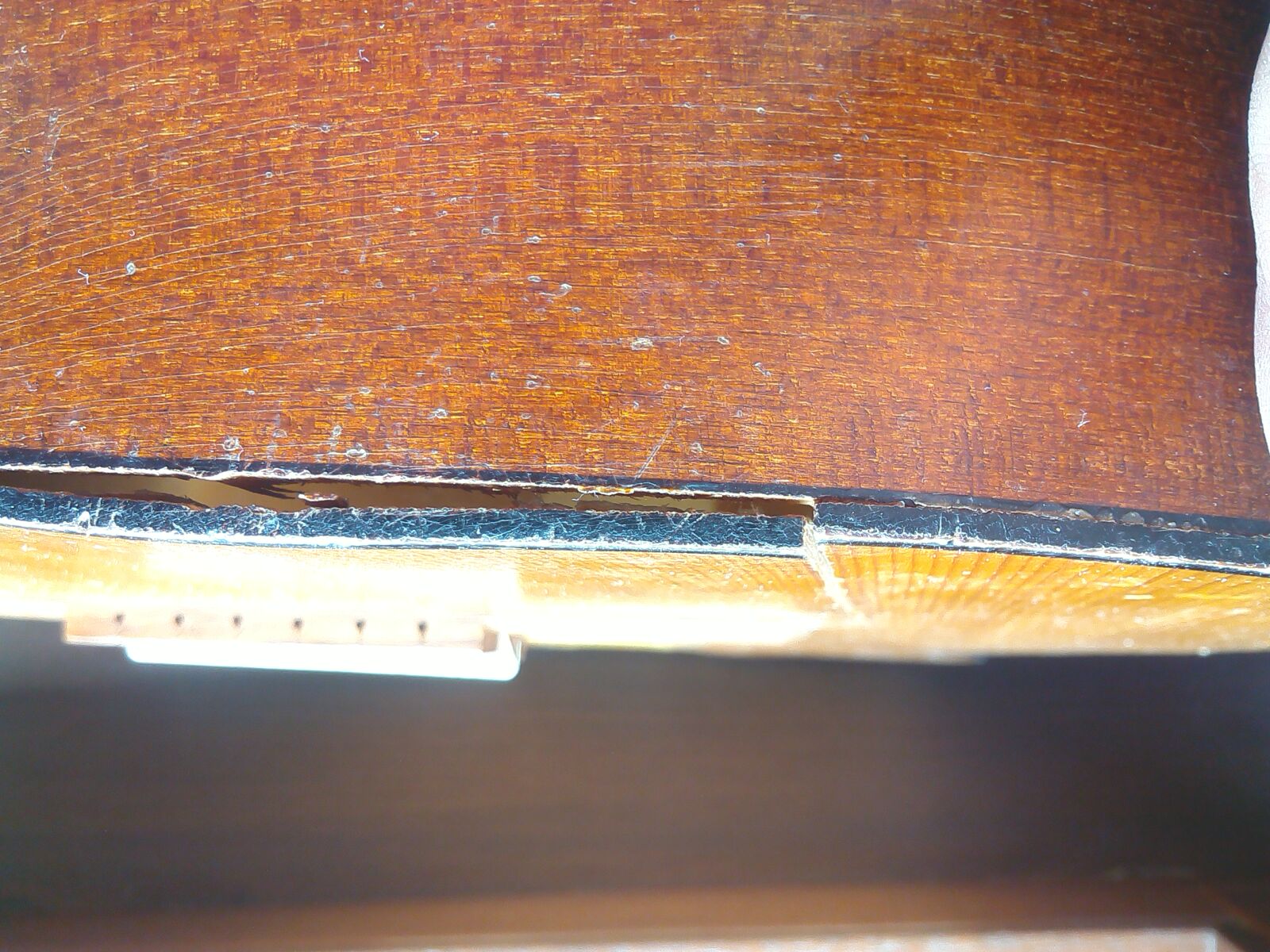

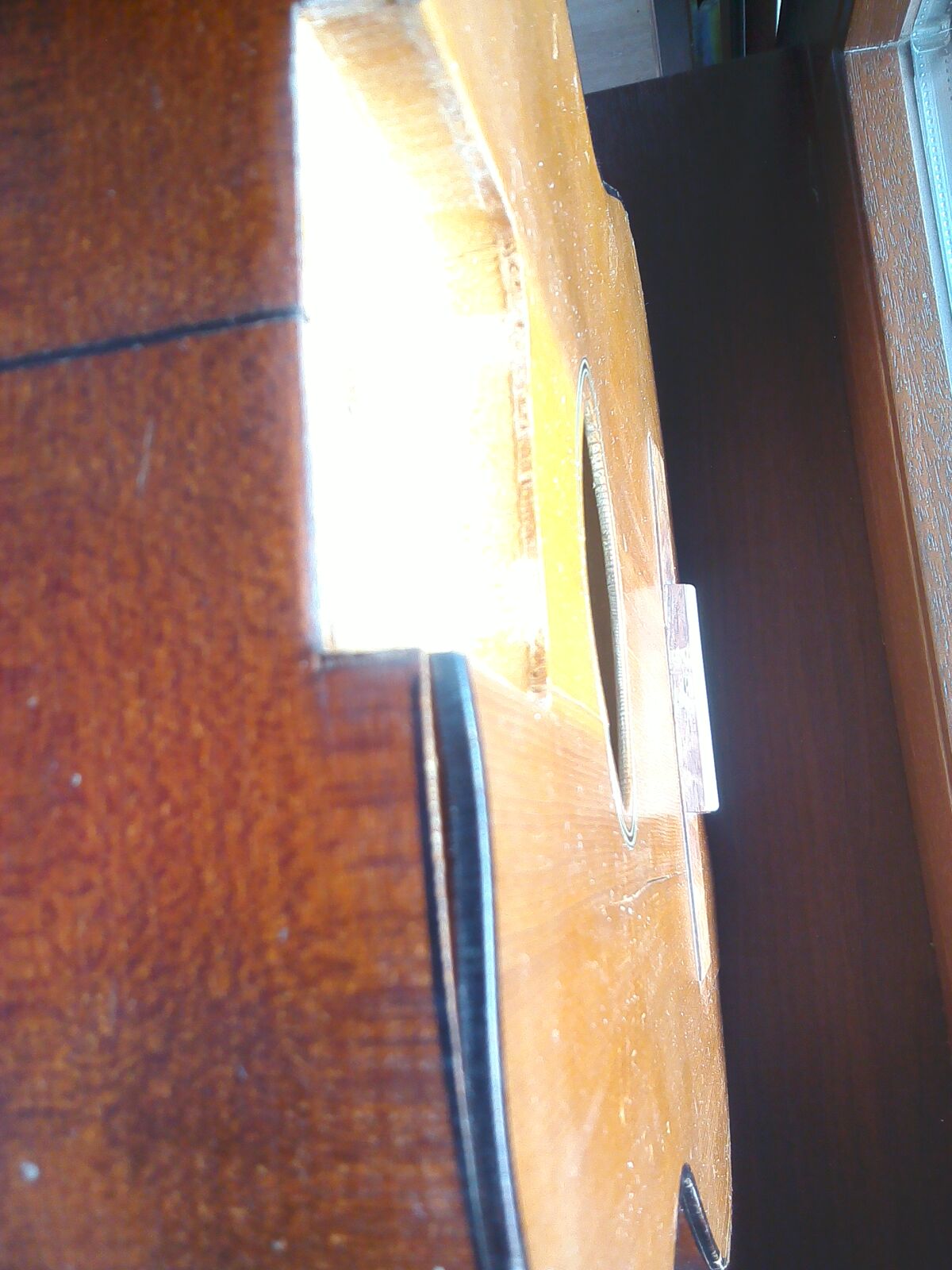

Płytę przykleiłem przedwczoraj, ale jestem bardzo niezadowolony. Krawędzie płyty wierzchniej i boków się skleiły, ale niedokładnie, nierównomiernie, choę w poziomie.
Pozostaje chyba tylko kleię trójkęcikami aby wzmocnię od łrodka, ale ręka nie wszędzie sięgnie.W sobotę ma byę ciepło i słonecznie to wtedy to zrobię, na dodatek wykorzystam resztki politury na płytę.Pozostanie tylko strunocięg i mostek.Mostek chcę mieę ruchomy a strunocięg jak w jazzówkach.
Co do filmu to wywnioskowałem z wypowiedzi autora, że chyba chodzi o to że mogłem graę na dziurawej,(po zabezpieczeniu) skoro Willi Nelson też gra;-) Dla mnie to gitara ęwiczebna. Przypuszczam że gdybym miał wyciętę formatkę w kształcie gitary i od góry bym nakładał płytę na boki na sztywno i stabilnie to byłoby łatwiej. Nie mogę tylko rozkminię jak wyględa rażim czasu przy tej operacji jełli klei się kostnym? Jak się kołczy nakładaę to klej już tężeje, a co dopiero gdy chce się użyę licznych łcisków, łrub do skręcania itp? Chyba używaję titebonda skoro zdężę? Ja kleiłem na kostny i jak złożyłem i łcisnęłem w rękach to "już było po ptokach".
Dla mnie doklejanie płyty to krytyczny moment i jeszcze nie sądzę abym to opanował, będę oględał youtube aby podpatrzeę, ale tam maja inny klej.
