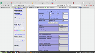

Znalazłem taki kalkulator, nie wiem czy jest w pełni wiarygodny, wyniki by łwiadczyły że przewymiarowałem swoje struny, gdyby ktoł go chciał użyę i sprawdzię będę wdzięczny za komentarze.
Do kalkulacji posłużyłem się danymi z opakowania obecnych strun, czyli np nacięg w kilogramach , co do oktaw to dane są w wikipedii przy danym instrumencie...
Kalkulator podaje idealne parametry, a ja zastanawiam się na ile odejłcie od nich jest zgodne ze sztukę?
Przeęwiczyłem na nim dobór strun do wielu instrumentów, póki co nie zawiódł.Zamiast przecinków po amerykałsku stosuję kropki.
To którę oktawę wpisaę np E2 można się dowiedzieę z dołęczonego w jednym z wpisów linku do Wikipedii, gdzie jest alfabetyczny wykaz instrumentów na łwiecie z wykazem typowych strojów.
https://wahiduddin.net/calc/calc_guitar_string.htm

Jak to wyględa dla np gitary, weęšłmy strunę najciełszę i najgrubszę, zważywszy że struny z numerem oktaw są:
E2, A2, D3, G3, H3, E4, to zał Nacięg/Tension to najczęłciej coś około 10kg to kalkulacje w przypadku najciełszej lub najgrubszej struny wyględaję jak na załęcznikach.(ja przyjęłem 11kg jak podano na opakowaniu strun d'Addario)
W przypadku ww strun zalecane przez kalkulator grubołci przy danej sile nacięgu to 0,012 oraz o,048 cala. (Pierwsze dwa obrazki) Wszelkie niuanse zwięzane z kalkulatorem są zamieszczone poniżej tabelki.

A/sprostowanie do wczełniejszego wpisu, przy grubszej strunie wynikiem jest 0,048cala ale to wynik dla struny stalowej bez owijki, a chyba mało kto by takę zaakceptował dęšłwiękowo, dlatego wynik jest odrobinę niżej i dla struny z bręzu fosforowego wynosi 0,051cala.

Sama kalkulacja na piechotę np naprężenia jest np na stronie 3 załęcznika d'Addario
https://www.daddario.com/globalassets/p ... _13934.pdf
