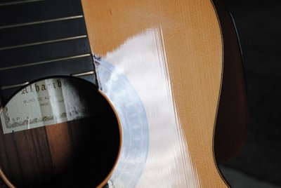

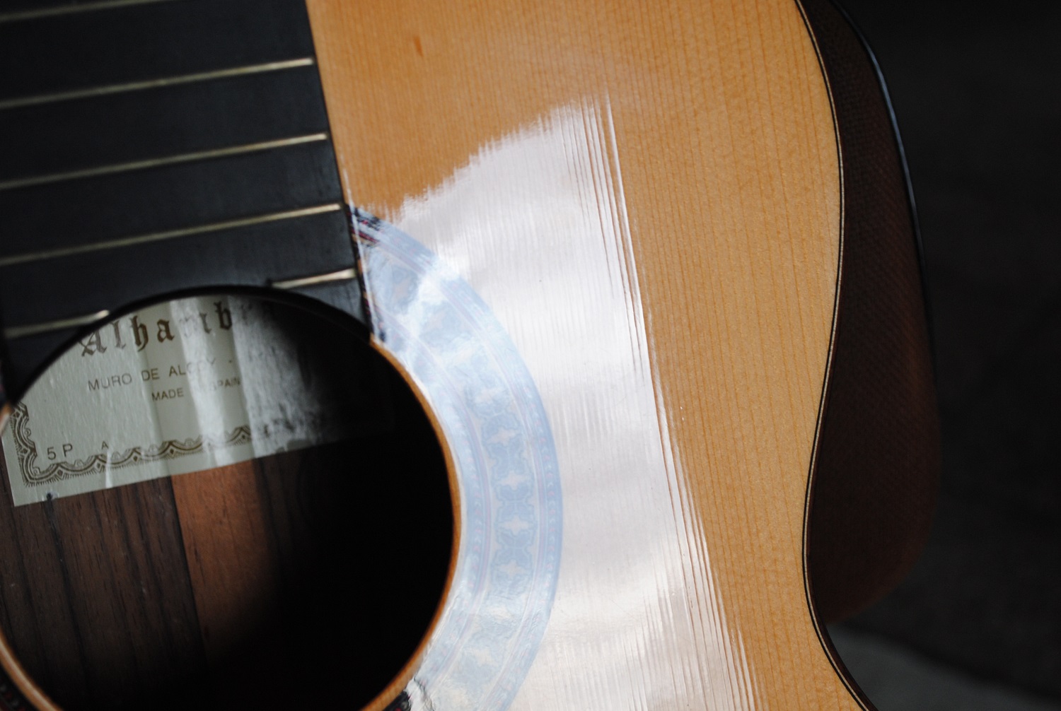

Owszem duża wilgotnołę ale obserwuję gitarę co 2 dni i nie widaę objawów zbyt dużej wilgotnołęi drewna. Przetrzymam gitarę w takich warunkach aż fala na TOPIE się wyrówna wtedy założę struny. Jest jeszce u mnie pytanie czy TOP ...wróci.. do równej powierzchni.

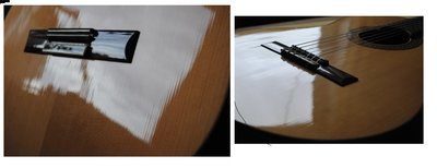

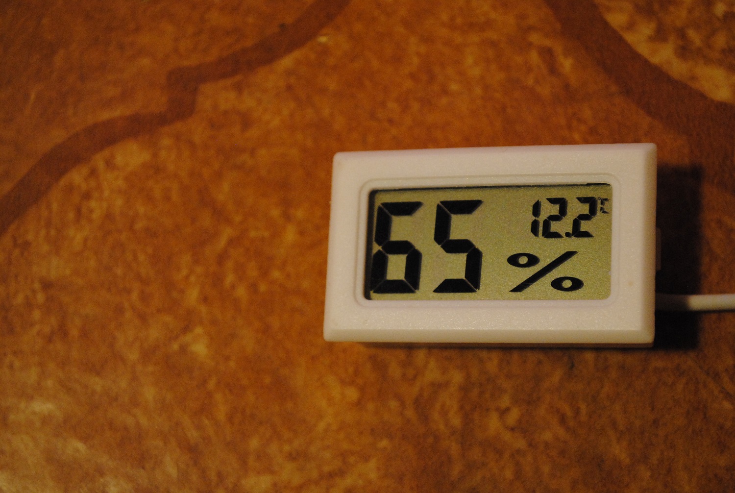

Uważam sie za osobę rozgarniętę i nie leniwę i temat nawilżania przeczytałem na wielu stronach w różnych językach. I gdyby to było proste jak podaję parę dni we futerale z nawilżaczem i gitara wraca do swojego pierwotnego ..stanu... To nawet bym nie zakładał tematu .Od marca nawilżam i efekty jak na w/w obrazku . Gdyby z gitary kapało wodę to z pewnołęię już by pokazała symptomy dużej wilgotnołci a tu cięgle oznaki gitary przesuszonej. Bardziej już się zastanawiam czy mój higrometr nie zawyża wartołci.Oraz czy przesuszony łwierk niemiecki już nie powróci do idealnie płaskiej powierzchni. Z góry dziękuję za wyrażenie swojej opini .

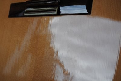

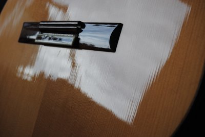

Witam. Włałnie że nie widaę oznak nadmiernej wilgotnołęi w drewnie. Nadal występuje krótka fala ,od kilku dni jest ona w pomieszczeniu troszkę chłodniejszym. Oczywiłci zapytanie czy można :?: .Oczywiłie tylko na okres nawilżania. Pozdrawiam i z góry dziekuję za odpowiedz....
Aktualne  warunki.
Aktualne warunki.

Ten efekt "krótkiej fali", który Cie tak denerwuje jest chyba nie do usunięcia metodę samego nawilżania.
Wyględa to tak, jakby materiał pomiędzy twardzielę się zapadł, skurczył.
Taki oględ materiału miewałem często przy renowacji starych mebli i wtedy jedynę metodę było mechaniczne doprowadzenie do płaskołci powierzchni.
łmiem przypuszczaę, że drewno w fazie produkcji nie było wystarczajęco suche i póęšłniejsze przesuszenie tylko wzmogło efekt jakby osiadania bieli, co uwidoczniło się takę właśnie "pralkę".
Chcęc to doprowadzię do stanu pierwotnego, to trzeba by było usunęę lakier, wycyklinowaę i położyę nowy lakier, a to nie wiadomo, czy nie spowoduje jakichł nowych zmian, albowiem siłę rzeczy top stanie się ciełszy i to sporo.
Radził bym nie walczyę z tym tematem, skoro dęšłwięk nie jest zdeformowany z tego tytułu. Zresztę nie ma prawdopodobnie zapisu umożliwiajęcego porównanie przed i po tym przesuszeniu.
Zakładaj struny i ognia, bo taka gitara pozbawiona stałego naprężenia od strun może ujawnię jeszcze inne mankamenty o poważniejszym znaczeniu.
Piszę o tym przez analogie do zachował gitar elektrycznych, które stoję/wiszę/leżę bez strun i jakie są potem z nimi problemy.
To są tylko moje przemyłlenia/przypuszczenia, bo nie miałem kontaktu z takim przypadkiem, a realnie może byę jeszcze inaczej.
Instrument ma graę i niech lepiej dochodzi do siebie niejako "w akcji", co jest moim zdaniem korzystniejsze niż stagnacja.
Zaaplikuj jej tylko nawilżacz do otworu rezonansowego, taki fabryczny, lub inny wykonany domowym sposobem i niech hula, bo ona lubi wibracje/drgania. :-D

Serdecznie dziękuję ..poco..za merytorycznę odpowiedz moje przypuszczenia że fala nie zniknie tylko potwierdzasz . Z pewnołcię 3 lata bez nawilżania w futerale w Hiszpanii zrobiły swoje , nawet bioręc do ręki czuje się że jej waga wyrażnie wzrosła od momentu nawilżania dlatego za Twoję poradę założę struny . Chyba że Ktos na forum mi doradzi jak mam postapię. Jeszcze raz wielkie dzieki za połwiecony czas. Pozdrawiam.

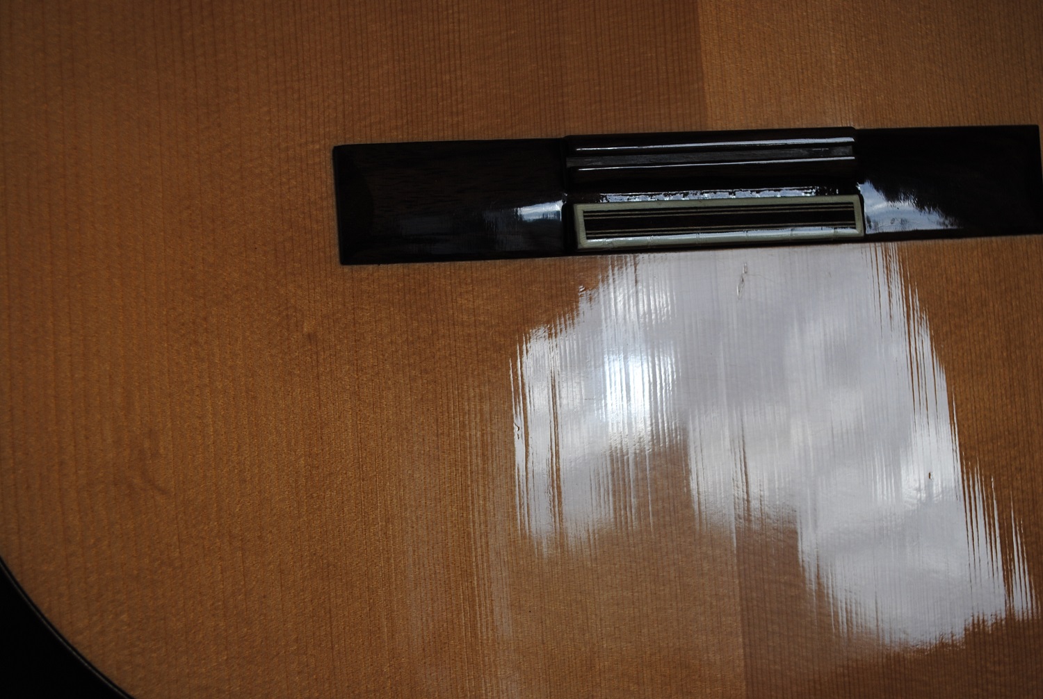

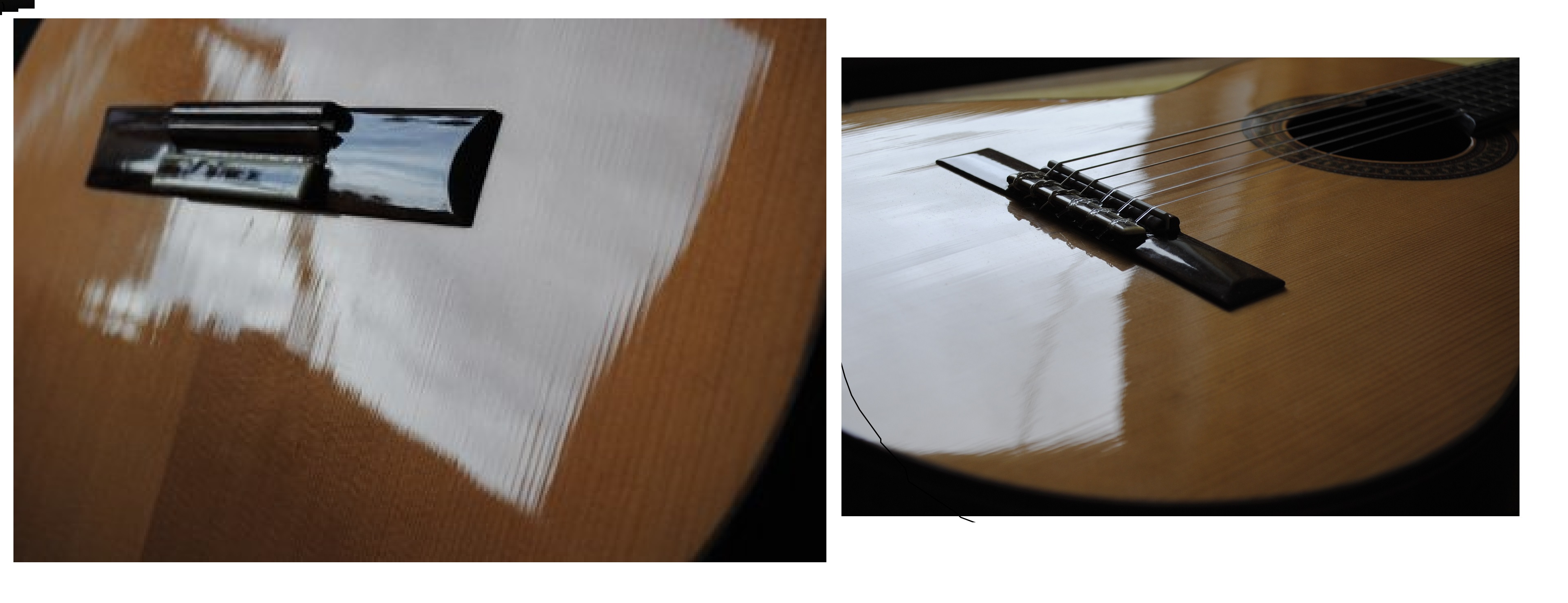

Po wielu miesięcach postanowiłem powrócię do tematu . Po roku nawilżania załozyłem struny , różnica widoczna na załacznikach . Mam zapytanie czy przyjemny zapach drewna wydobywajęcy sie z otworu rezonansowego jest oznakę prawidłowej wilgotnołęi .

- może to byęĂ charakterystyczny zapach cedru - jełli płyta główna jest wykonana z cedru właśnie. Znam gitary z topem z cedru które (nawilżane prawidłowo) po kilkunastu albo i więcej latach nadal maję ten przyjemny, charakterystyczny zapach cedru. Natomiast prawidłowę wilgotnołę czyli +- 60 % wskazuje higrometr, który na stale "mieszka" wraz z gitarę w dobrym futerale.
